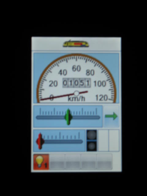

Beiträge: 1884
Harald hat mir seinen iPod mitgegeben.
So sieht die Sache jetzt aus:
Die Geschwindigkeit wird über den grünen Regler eingestellt, den roten Regler kann man als Bremse verwenden. In den beiden schwarzen Feldern kann das nächste Signal bzw. Vorsignal angezeigt werden.
Unten sind Felder für die Lokfunktionen, bei dieser Lok ist das nur Licht.
Mein erster Eindruck:
-Lok lässt sich problemlos steuern
-Tacho zu groß, Schieberegler zu klein
-Bei Querformat wird ein Teil der Funktionsfelder abgeschnitten
-Die Lok kann nur am Rechner gewechselt werden
Man muss dazu sagen, dass es sich um die erste Version handelt. Verbesserungen sind schon angekündigt.

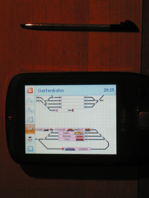

Beiträge: 1884
seit einiger Zeit ist die offizielle Version von SmartHand Mobile erhältlich.
Man kann nun auch auf das Stellpult zugreifen:
Der sichtbare Ausschnitt des Gleisplans lässt sich dank des Touchscreens einfach verschieben. Weichen lassen sich ganz einfach stellen, ohne dass man ihre Adresse wissen muss.
Leider funktioniert die Sache bei mir nur eingeschränkt, was wahrscheinlich an dem etwas älteren MDA Touch liegt. :noidea Die Verbindung hält nie besonders lange. Mit Haralds iPod gab es diese Probleme nicht.
Das Konzept gefällt mir auf jeden Fall sehr gut.
