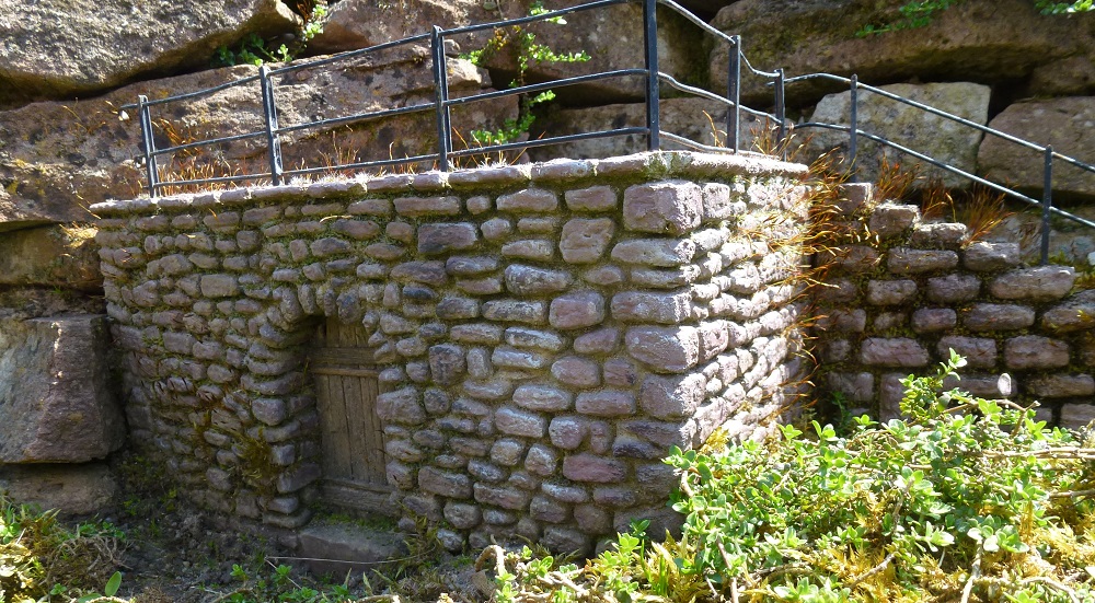

Hier sind vier Seiten die noch zusammen geklebt werden müssen .
Nein das ist kein Bausatz , dieses mal wurde viel in den Gips ein geritzt ,die feineren Risse hab ich durch kreisende Bewegungen mit einer Drahtbüste erreicht.

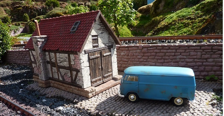

Die fast fertige Garage für den vergammelten VW Bus bei dem die Fenster mit Spachtelmasse zu gespachtelt und "neu " Lackiert wurde soll später neben dem Bauernhof aufgestellt werden .
Na , endlich ist nun auch noch die Brücke eingeschottert , hab es so wie es vom Daniel beschrieben wird mit dem Knauf Bodenelast gemacht , der Bodenelast ist wirklich recht überzeugend .Ich habe mich die ganze Zeit nur nicht getraut weil sich die Gleise im Sommer doch recht stark ausdehnen und ca 1.-2. Zentimeter nach außen wandern .

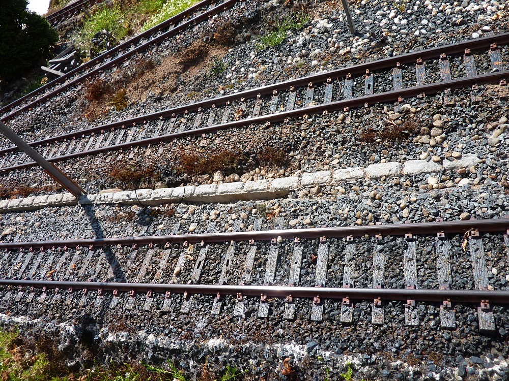

Einfach mal so ein Paar Bilder vom laufenden Jahr.

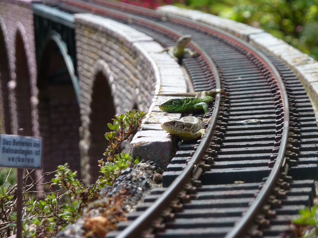

Angefangen hat es wie jedes Frühjahr mit dem Gesindel auf den Brücken , wenn ein Zug kommt springen sie einfach in die Tiefe.
Noch mal eine Nahaufnahme, das Warnschild hält die Echsen einfach nicht ab.

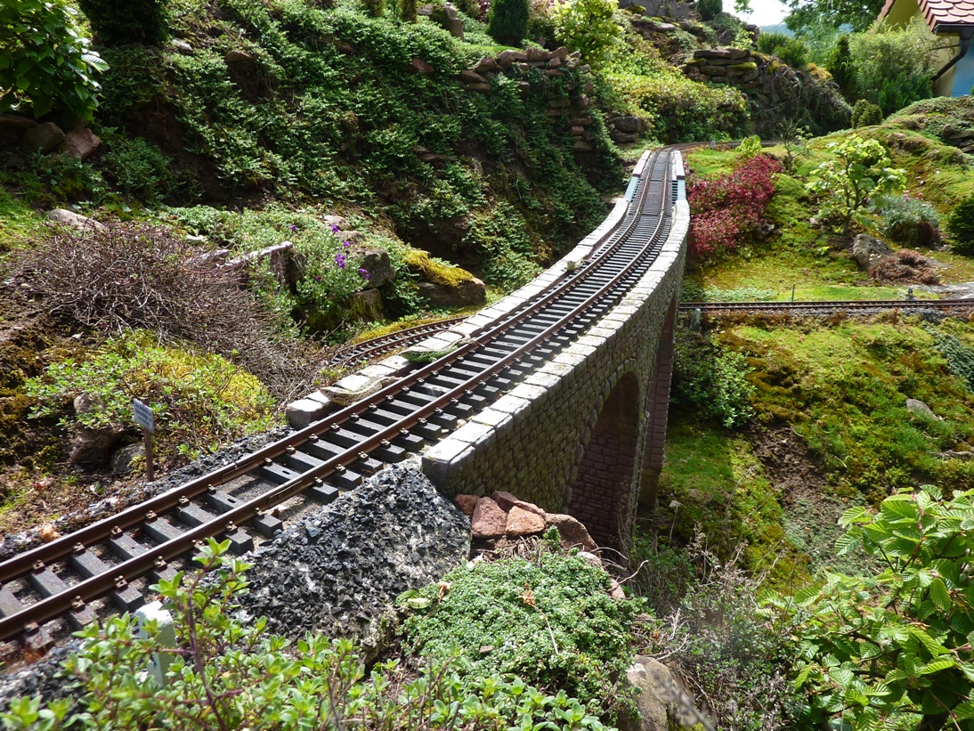

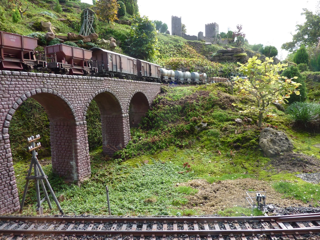

Im Sommer ist so einiges vom Sternmoos ausgetrocknet , was mittlerweile aber so langsam wieder nach gewachsen ist.
Die Bäume sind mir auch viel zu zerstreut , ich hab mittlerweile welche entfernd und geballter zusammen gesetzt , somit sieht es an den Stellen mehr nach Wald aus.
Die umgebauten Strommaste von LGB sehen so um vieles authentischer aus .

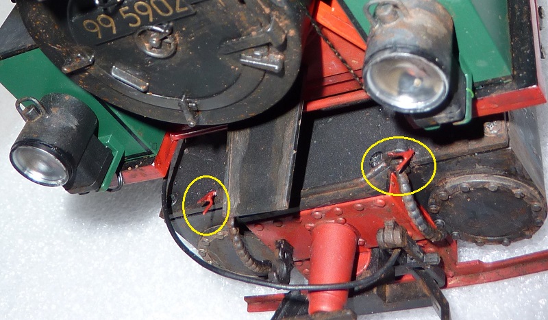

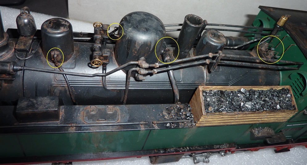

Über die Feiertage hab ich auch noch die Train Line Mallet mit ein Paar zusätzliche Leitungen versorgt und zum Abschluß noch farblich versaut .
Naja so original aus der Schachtel ist die Lok auch nicht gerade eine Schönheit.

kannst Du bitte von der getunten TL Mallet ein paar Details einstellen.
Ich muss meine auch noch bearbeiten . . .
RobertG
Beiträge: 174
Registriert: 09.11.2013 21:41
Wohnort: 97877 Wertheim
Re: Dies und das
Beitrag von RobertG »
Hallo Harald gerne , hoffe nur das es halbwegs verständlich rüber kommt.
Die farbliche Alterung auf den Bildern kommt auch um einiges heftiger zur Geltung als sie ist also nicht gleich :shock:
Ich hab mir vieles an der Mallet von Kiss abgeschaut, was dabei eine große Hilfe war wie zum Beispiel die Absperrhähne , aus Draht nachgeformt kleines Loch in die Bremsschläuche gebohrt und eingesteckt. ( kleiner Tipp beim Bohren , den Bohrer immer Rückwärts laufen lassen somit frisst er sich nicht so schnell ins weiche Plastik )
Am vorderen Dom wurde auf beiden Seiten ein kleiner Wiederstand zur nachahmung von dem Teil mit verwendet.
Am Zweiten Dom ein 4.mm dickes Antennenkabel mittig durch ein ca 6mm dickes Messinrohr gezogen vorher den Ansatz zum Dom am Messingrohr angelötet.
Die zwei Leitungen zum Führerhaus sind aus Stahldraht gebogen und die Verdickung mit einem Stück Schrumpfschlauch nachgebildet.
Die Aufstiege sind schwarz und das Holz an der Tür nur farblich bemalt ,die Räder erscheinen auch besser wenn der Chromrand rot gestrichen ist .
Leitungen welche schon vorhanden waren und nachgebildet wurden hab ich lediglich über die alten gelegt die TL imitationen sind so schwach erhaben nachgebildet das man sich eigentlich das entfernen bzw abschleifen ersparen kann .
Das Absperrschieberrad über den hinteren Treibstangen wurde vom Führerhaus entwendet.
Im Vergleich zur Kiss Mallet könnte da noch einiges gemacht werden , aber nach zig Stunden hatte ich vorerst keine Lust mehr .

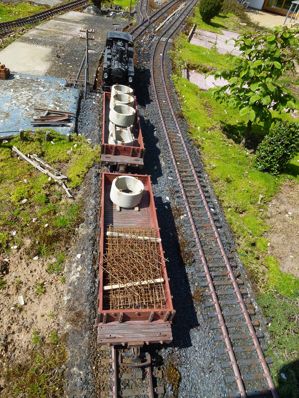

Leere Wagen sehen immer so unnützig aus daher habe ich mich mal für etwas Ladegut in Form von Betonringen entschieden.
Somit bekommen die Niederbordwagen auch gleich etwas mehr Gewicht auf die Achsen .
Die Ringe sind aus Kunstoffrohr mit 7.cm Durmesser , in Lack getaucht und mit Fliesenkleber bestreut und nach dem trocknen in Wasser getaucht damit der Kleber hart wird , damit sehen sie schon recht gut aus finde ich.
Die "Eisenmatten" wurden in Salzsäure getaucht und danach mit Wasser abgewaschen , nun fangen sie viel schneller an zu rosten .

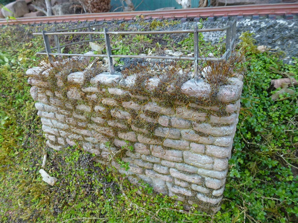

Über die Jahre hat sich auch schon ganz schön viel Moos an den Betonsteinmauern gebildet , in diesem Zustand schauen sie schon viel gefälliger aus .
Hab aber auch schon mal gehört das man es auch mit Buttermilch oder saurer Milch fördern kann .
