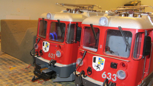

Digitoys bietet seit einiger Zeit Scheibensätze für die Ge 4/4 II von LGB an. Bei LGB sind die Scheiben in der Regel nicht bündig eingesetzt, das kann man mit diesem Zurüstsatz ändern.
Ich habe mal welche zum Testen bestellt:
Die Scheiben sind in etwa so dick wie das Lokgehäuse und getönt. Die Seitenfenster der Führerstände sind nicht dabei, d.h. diese bleiben unverändert.
Beim Einbau verbleiben die LGB-Scheiben in der Lok.
So sieht das Ergebnis aus:
Links eine umgebaute Lok, rechts eine im Ursprungszustand.

Hallo Thomas,
das schaut sehr gut aus!
Ist eine deutliche Aufwertung des Modells . . .

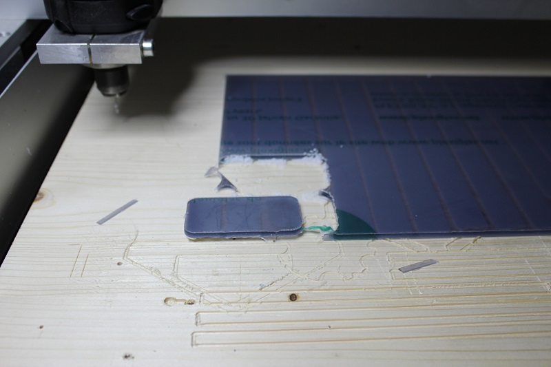

@ Thomas, zwei Fragen hab ich noch.
Passen die gekauften Scheiben genau, oder musstest Du da nacharbeiten?
Hast Du die Teile mit Kleber eingesretzt?
Bei mir schaut es im Moment so aus:
Nach einer kurzen Findungsphase (welche Drehzahl, welcher Vorschub, wieviel Aufmaß ...) klappt es für`s Erste recht gut.
Erstmal werden die Scheiben vom Maschinenraum gerfertigt.
Das erste eingesetzte Fenster nach dem Einpassen, ohne Kleber.

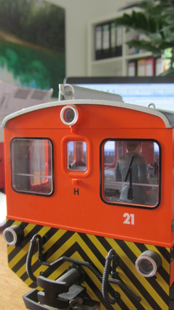

ich habe auch meinem Rangiertraktor neue Scheiben verpasst:
Bezugsquelle: http://www.christian-fesl.de
Die Scheiben sind aus Plexiglas, hier noch mit Folie drauf.
Linkes und mittleres Fenster mit neuer Scheibe, das rechte Fenster noch im Originalzustand
Fazit:
:arrow: Der Einbau gestaltet sich sehr einfach, die Scheiben sind passgenau.
:arrow: Auf dem Bild kommt es nicht so gut rüber, aber der Traktor gewinnt optisch durch die neue Verglasung.
