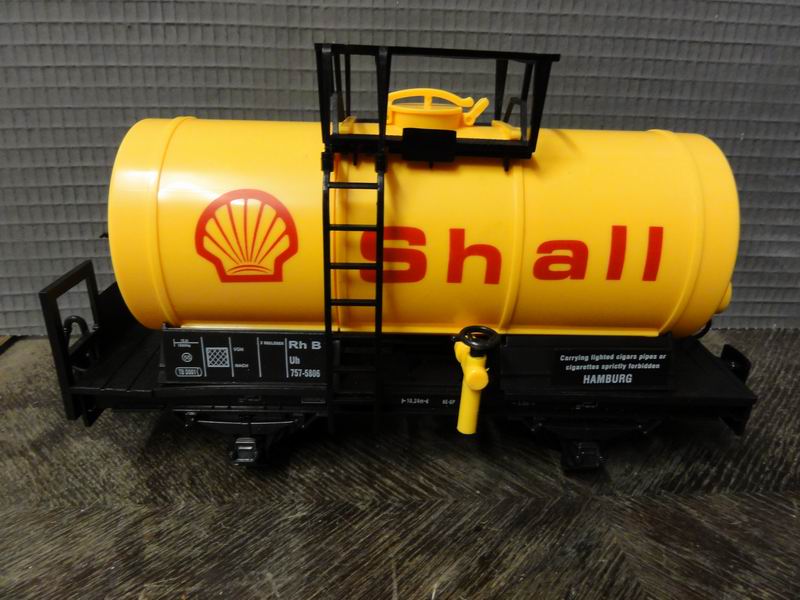

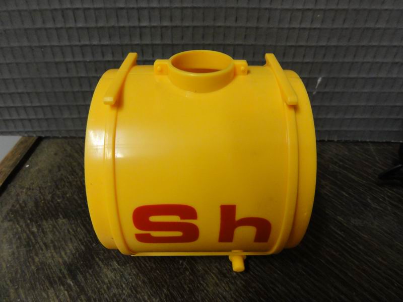

Auch ich habe für Bastelzwecke nicht widerstehen können mir einpaar N.... Wagen zu beschaffen (sorry) :oops:
Hier nun das Ergebnis in Bildern:

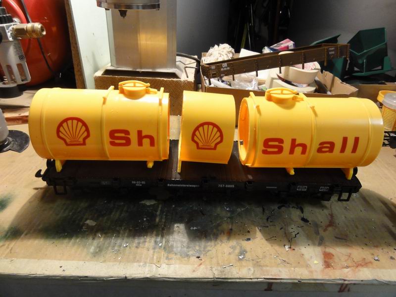

Das ist das Ausgangsmaterial. Im Vergleich zum LGB Wagen liegen hier Welten dazwischen. Das will ich hier aber nicht diskutieren, der Inhalt der roten Schachten ist zwar teuerer aber auch seinen Preis wert :D :!:

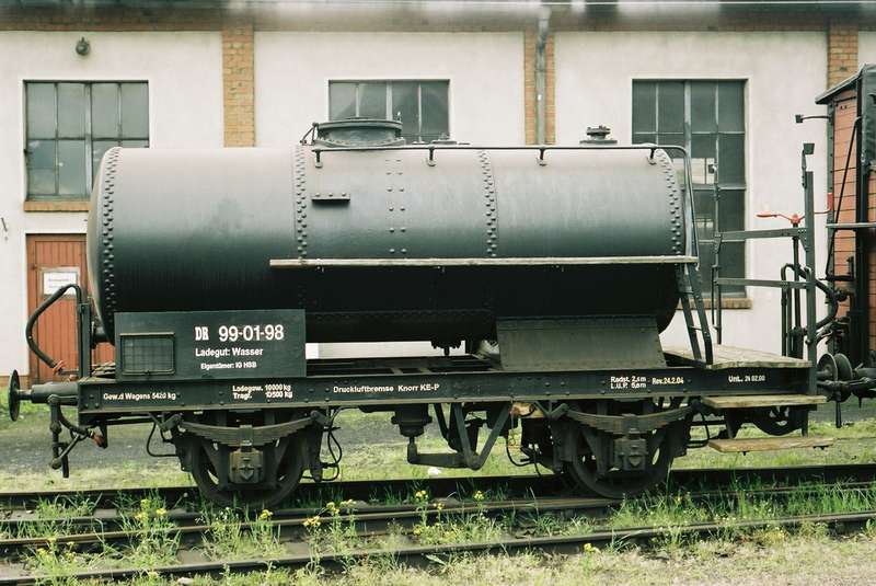

Das soll in etwa das Endergebnis werden. Meines wissen ein Einzelstück das die Interessengemeinschaft HSB restauriert hat.

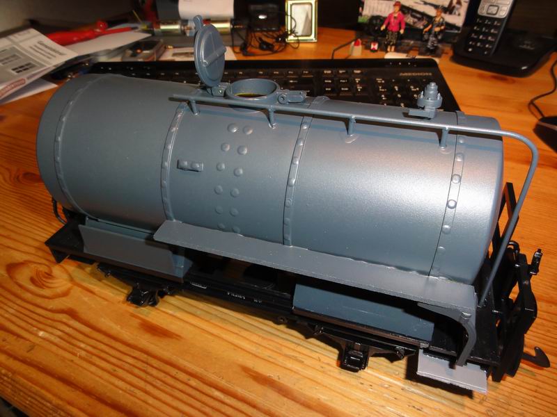

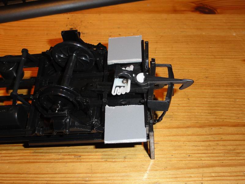

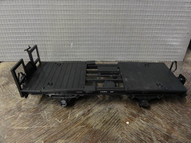

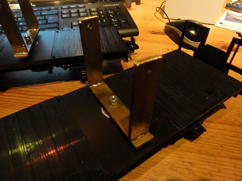

Das Fahrgestell hab ich fast original verwendet, nur der sowieso krumme „Leiternhalter“ wurde entfernt.
Von der Leiter selbst wird nur ein Teil benötigt.
Vom Mittelteil des Kessels werden die Halter der Bühne abgeschliffen.
Der spätere Handlauf entstand aus 2mm Messingrohr
Ein Kesselhalter bleibt unverändert, von einem Kesselhalter wird der kleinere Teil abgeschliffen.
Am Kessel wurde ein „Trittbrett“ angeklebt und Nieten mit Window Color aufgebracht. Auch wanderte der Blindanschluss von der Kesselunterseite nach oben . Die Einzelteile hab ich mit Baumarktfarbe lackiert.

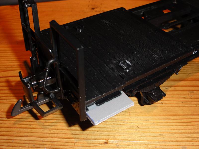

Am Fahrwerk noch eine Trittstufe angeklebt.

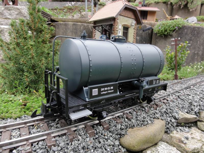

Der Wagen nach dem Zusammenbau.

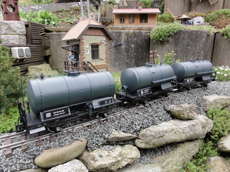

Die Beschriftung hab ich in Word erstellt und mit einem Laserdrucker auf witterungsbeständigen Etiketten aufgedruckt.

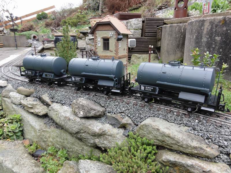

Noch einpaar Metallspeichenräder spendiert und fertig ist der Wagen.
bzw. die Wagen mit unterschiedlicher (Fantasie)Nummerierung. Denn drei dieser Wasserwagen hat es meines Wissens nie gegeben.
So jetzt fehlen nur noch einpaar kleiner Farbtupfer und die Wasserversorgung ist gesichert. :D

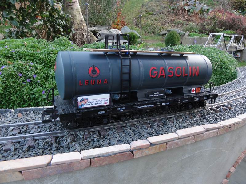

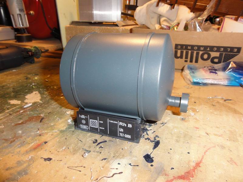

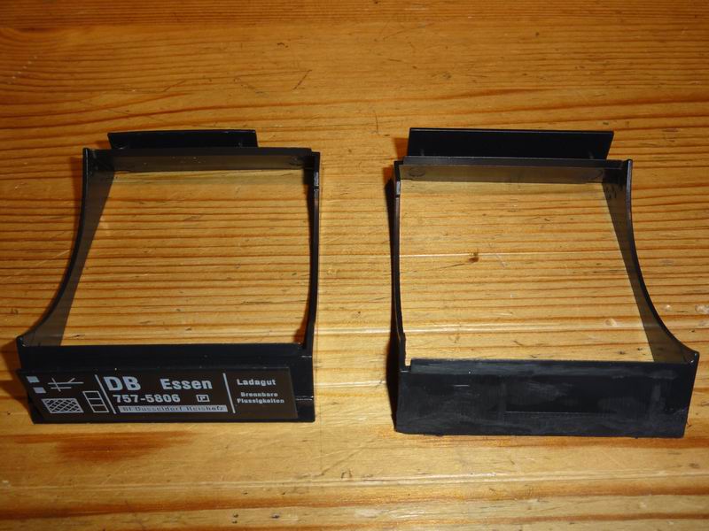

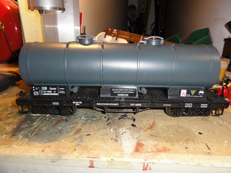

im Keller dümpelten noch 2 solche Wagen herum:
und auch noch ein solcher:
Also was tun :?: Säge ansetzen :ch154
Sprühdose entleeren :shock:
Aufkleber ausdrucken :?
Reste verarbeiten :D
Die Aufkleber sehen nur auf den Bildern so auffällig aus in Natur sind diese mit der Lackierung fast identisch :D

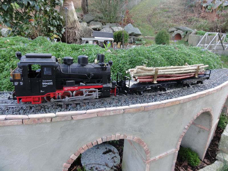

Guten Abend,

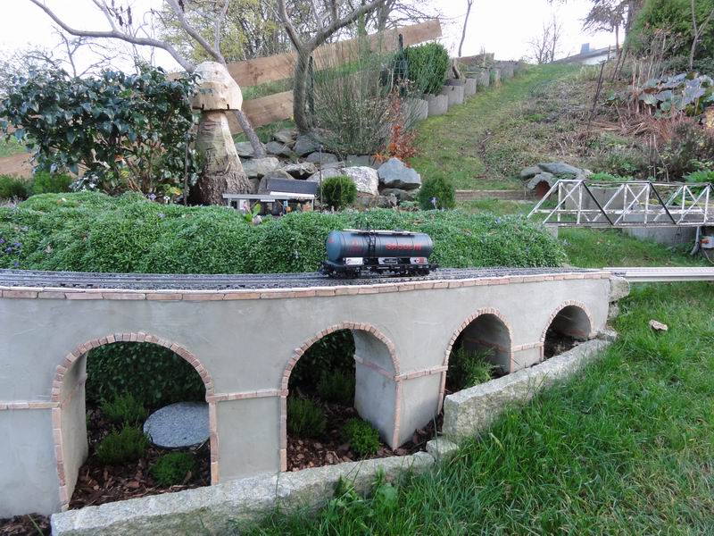

und hier noch ein paar Bilder in freier Natur:
Und was aus diesen Restbeständen wird :?:
Fortsetzung folgt... :ch163
Beiträge: 1566
Re: Wasserwagen IG-HSB
hier wie versprochen noch ein paar Bilder vom Rest:
Den Wagen gibt es auch in ähnlicher Form als Neuheit von LGB :wink:
