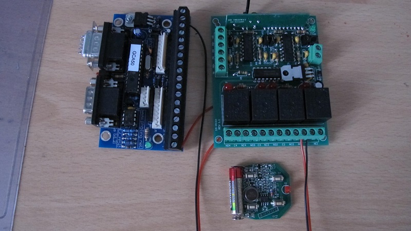

Im WWW habe ich nach Funkrelais gesucht und das hier gefunden.
Zusammen mit dem GCA50 habe ich jetzt die Möglichkeit über Funk Meldungen an TC zu schicken.
Hier kurz der Aufbau.
Als Empfänger funktioniert die Relaisplatine, diese wird mit dem GCA50 verbunden.
Die Anschlüssen des GCA50 werden in TC als Rückmelder eingerichtet.
Als Sender dient der kleine Handschalter.
Die Taster werden durch einen Schalter/Reedkontakt oder Hallsensor ersetzt (wird noch gestestet!)
Der Schalter wird jetzt so in die Lok eingebaut, dass dieser beim Auffahren auf einen Wagen ausgelöst wird und
damit ein Relais geschaltet wird.
In der Zwischenzeit habe ich eine Relaisplatine mit 15 Relais und 15 Sendern gefunden und auch gleich bestellt :D
So das war es einmal im Groben, weitere Infos folgen . . .

Beiträge: 520
Registriert: 10.09.2013 21:51
Wohnort: Amberg
Re: Funkrückmelder für TC
Beitrag von FrankS »
ich habe eine 2-Kanal Funklösung (und wichtig ist hier ja die 12V Betriebsspannung, für 230V gibt es die ja in jedem Baumarkt) auf https://www.pollin.de/shop/dt/MDYzOTQ0O ... HD2RX.html
gefunden.
sieht ähnlich aus wie Dein abgebildetes 4-Kanal Modul
Gruß Frank

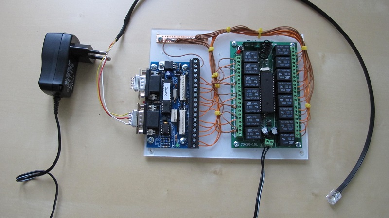

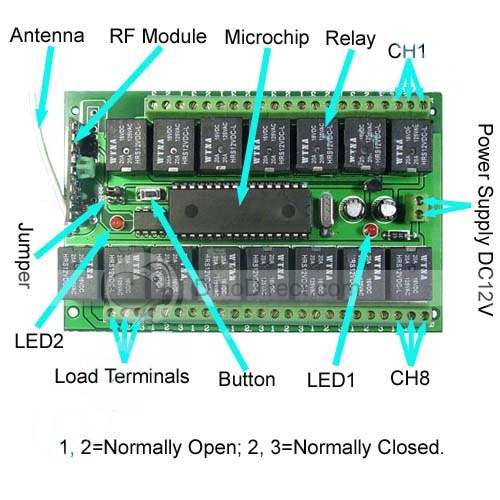

15 Kanal - Funkrückmelder für TC
Hallo Stammtisch,
ich habe mir in China dieses Set bestellt und auch sehr schnell erhalten :
Preis inkl. Epressversand (ca. 7 Tage) und Batterien für die Sender pro Kanal 4,75 € :!:
Beschreibung:
Speciffication
Receiver:
Model No.: S15C-DC09 / S15C-DC12 / S15C-DC24
Channel: 15 CH
Control Modes: Toggle, Momentary, Latched
Coding Type: Fixed code
Coding Setting: By learning
Power Supply (Operating Voltage): DC12V±1V (S15C-DC12), DC9V±1V (S15C-DC09), DC24V±1V (S15C-DC24)
Working Voltage Range of Relay: AC110~240V or DC0~28V
PCB size: 115mm x 73mm x 16mm
Static Current: 7~8mA
Maximum Working Current: 4A / each channel
Transmitter:
Model No.: C-1
Channel: 1 CH
Remote Control Distance: 100m / 300ft (theoretically)
Encode: Fixed code by soldering
Unit size: 58mm x 39mm x 16mmPower Supply: 1 x 23A -12V battery (included, can be used for 12 months)
Feature:
Wireless control, easy to install.
Control Lights, TVs, Motors, Fans, Cameras, Video signals, Audio signals, electrically operated Doors/ Locks/ Windows/ Blinds/ Cars or Other Appliances with voltage AC110~240V or DC0~28V.
You can turn on/off the receiver with transmitter (remote control) from any place within a reliable distance; the wireless signal can pass through walls, floors and doors.
Reliable control: The transmitter (Encoding) and the receiver (Decoding) use an 8-bit code.
One/ several transmitters can control one/ several receivers simultaneously.
If you use two or more receivers in the same place, you can set them with different codes.
Transmitting Frequency: 315MHz / 433MHz
Leider jedoch ohne Manual :-(
Alle 15 Sender funken auf ein Relais, durch das Auftrennen einer Verbindung am IC "PT2264" konnte ich ein anderes Relais schalten.
Die Beschreibung des IC's ist hier zu finden.
Kann mir einer unsere Elektrik-Profis Tipps geben, wie ich die Kanäle auswählen kann :?:
Beiträge: 7133
ich habe das Problem mit der Relais-Kanalauswahl gelöst.
Man muss dazu die Brücken in dem "roten Rechteck" entsprechende trennen, so erhält man einen der 15 Kanäle . . .
Demnächst folgt ein Bericht über die Reichweite und die Zuverlässigkeit . . .
. . . und natürlich über die Funktion in TC :D

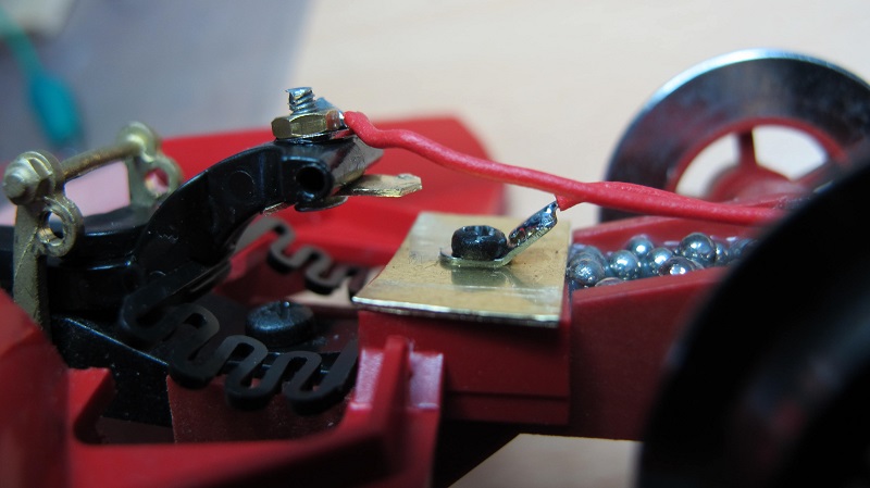

1. Test - Funkrückmelder für TC
Hallo Stammtisch,
heute habe ich zum Testen den ersten Versuchsaufbau an einem Fahrzeug gemacht.
Im ersten Wagen wurde der Magnet zum Auslösen eingebaut . . .
. . . noch etwas groß und stark und nicht geschwärzt.
Im zweiten Wagen wurde ein Reedkontakt provisorisch eingebaut . . .
. . . an diesem ist ein Sender angeschlossen.
Hier das Video zum Test . . .
Am WE wird das Ganze mit TC getestet :D

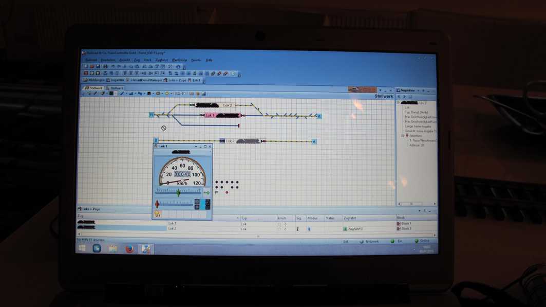

Beiträge: 7133
Hallo Stammtisch,
heute habe ich den ersten Test im Garten mit Traincontroller gemacht, hat sofort einwandfrei funktioniert!
Die Zugfahrt wird sofort nach dem Schalten des Reedkontakts beendet.
Die Reichweite des 15 Kanal Empfängers aus China deckt unseren kompletten Garten ab, es geht sogar noch um
das Hauseck am Garteneingang.
Dieser Empfänger hat eine größere Reichweite als der teuerere 4 Kanal von Pollin.

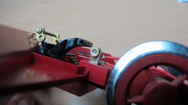

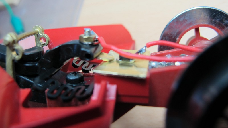

Beiträge: 7133

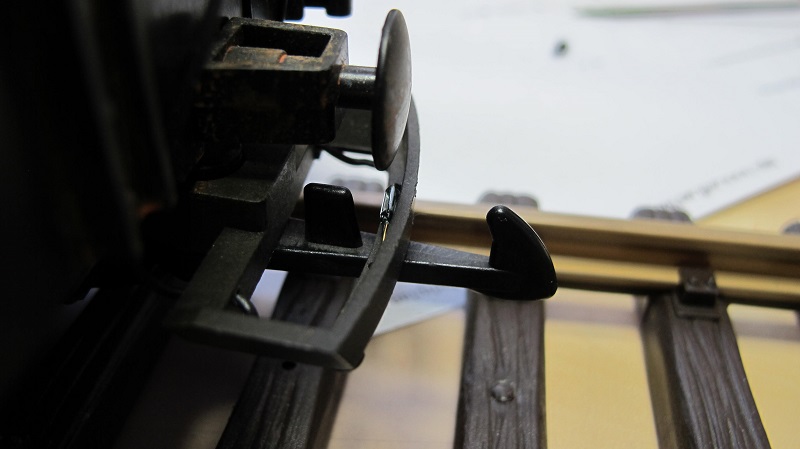

Neue Lösung für Auslösung der Funkrückmelder für TC
Hallo Stammtisch,
das mit den Reedkontakten hat mich nicht wirklich glücklich gemacht.
1. Der Einbau des Reeds nicht optimal.
2. bei der Fahrt wurde dauernd der Funk ausgelöst, deshalb hätte ich das Ganze abschaltbar machen müssen.
Nach langem Überlegen und Suchen habe ich jetzt vermutlich die optimale Lösung gefunden.
Voraussetzung waren extrem kleine Schalter . ..
Dieser Schalter wird jetzt durch den Kupplungshaken beim Ankuppeln ausgelöst, es gibt kein Flackern des Signals mehr :D
Das Ganze funktioniert auch in Kurven!
Weitere Infos folgen wenn die 1. Lok komplett umgebaut ist.

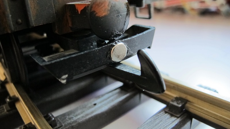

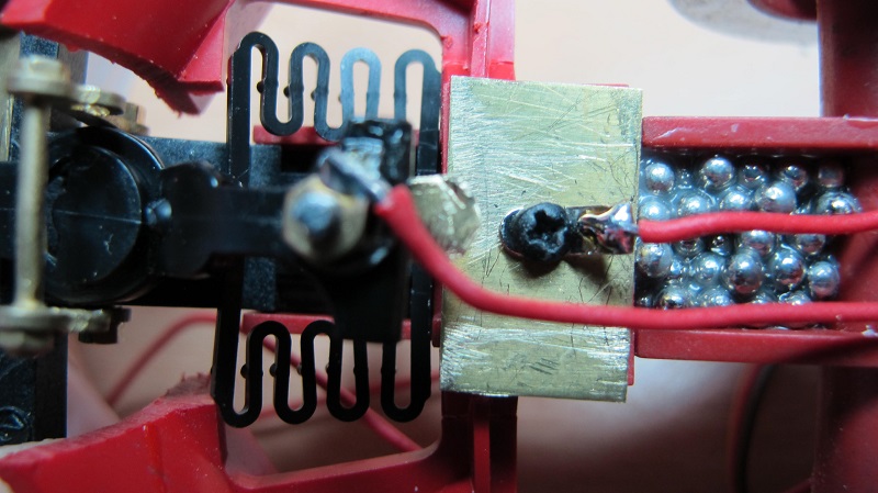

Beiträge: 7133
Hallo Stammtisch,
nachdem Daniel gestern der Haltbarkeit meiner Lösung nicht getraut hat, habe ich mir heute ein paar Gedanken gemacht
und das Ganze etwas robuster selbst gebaut . . . .
. . . ich denke das wird jetzt auch im rauen Gartenbahnbetrieb halten :D

Beiträge: 7133
Funkrelais-Empfangsstation für TC
Hallo Stammtisch,
in der Zwischenzeit ist auch die Funkrelais-Empfangsstation fertig gestellt,
mit dem GCA verbunden wartet sie auf den Anschluss an TC.

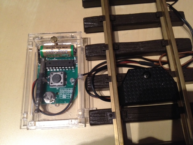

Funkrückmelder am Gleis
Hallo Stammtisch,
da ja unser Frank auch mit einer Automatiksteuerung liebäugelt, das Kabelverlegen bei ihm aber etwas schwierig wäre . . .
. . . habe ich getüftelt und einen entsprechenden Rückmelder gebaut:
:arrow: In das Gleis geschraubt ist ein - DiMAX Gleiskontakt Digital, Stromversorgung direkt vom Gleis.
:arrow: Funksender - Stromversorgung mit Batterie, Taster wird durch den - DiMAX Gleiskontakt Digital - ausgelöst.
:arrow: Gehäuse für Funksender gelasert.
:arrow: Magnet unter der Lok
Die Kabel könnten natürlich noch deutlich gekürzt werden.
Hier noch ein kurzes Funktions-Video :
Beiträge: 1698
Servus Harald,
geniale Idee. Damit könnten auch Anlagen automatisiert werden, bei denen es bisher am Verdrahtungsaufwand gescheitert ist. Insbesondere für Schauanlagen oder mobile Anlage eine ernstzunehmende Alternative.
Wie lange hält die Batterie für den Funksender durch? Mir kam sponatn die Idee, ob man die nicht auch mit Gliesstrom ersetzen könnte. Damit wäre das System vollkommen wartungsfrei.
Wie weit reicht das Funksignal?
Wenn man das Kästchen jetzt noch einfach und zuverlässig an den Gleisen befestigen kann (z.B. einklipsen), wäre das auch etwas für unsere Ausstellungsanlagen.
Bitte berichte weiter über die praktischen Erfahrungen dazu.
Beiträge: 7133
Hallo Daniel,
natürlich kann man den Sender auch mit Gleisstrom versorgen, zum Testen habe ich mir das aber gespart.
Ich werde noch eine Version bauen, die man zwischen die Gleise einbauen kann.
Die Reichweite deckte bei meinem Test unseren kompletten Garten ab!
An mobile Anlagen habe ich da natürlich auch schon gedacht :D
Wenn man da nur noch das Gleisstück mit dem Rückmelder einbauen muss wäre das wirklich genial.
Ich werde das Prinzip auf jeden Fall weiter verfolgen . . .

Hallo Daniel,
der erste Test an Franks Fahrtag war sehr vielversprechend!
TC-Test mit Funkrückmeldern, trotz nicht eingemessener Züge hat das schon relativ gut funktioniert!
Ich habe schon kleine StepDown-Regler bestellt, mit diesen möchte ich dann die Sender mit Schienenstrom versorgen,
da Batterien zu unsicher sind.
Hallo Frank,
da ja der LGB-Magnet für Deine Amiloks zu dick ist, habe ich nach einer Alternative gesucht und auch gefunden.
Kannst Du mal bitte messen ob davon welche unter die Loks passen.
