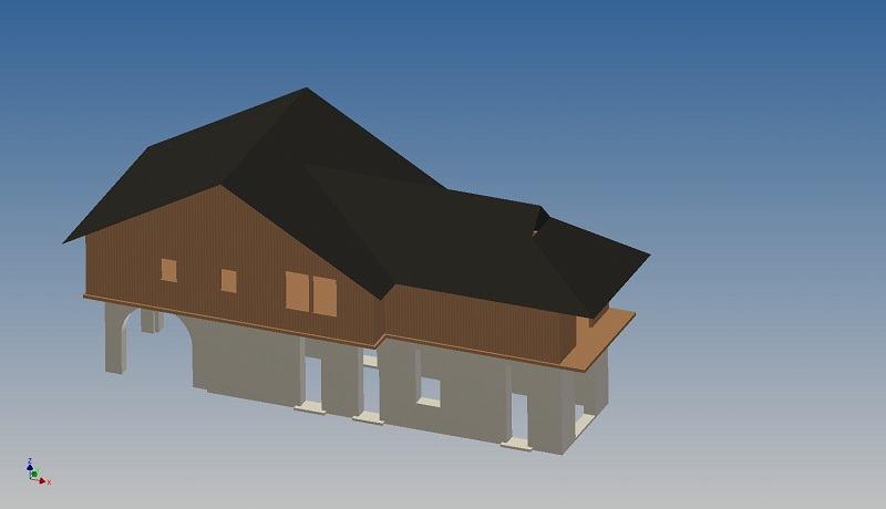

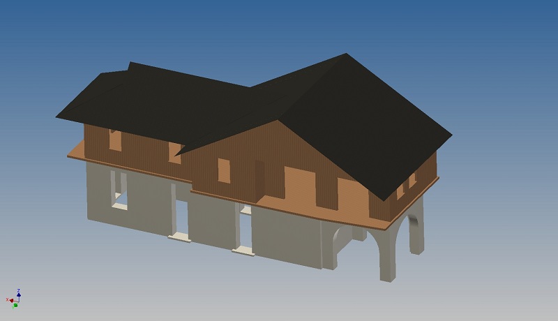

Anhand einiger selbstgefertigter Frontalaufnahmen ist nun selbiges in 3D entstanden.
Hier die Nordseite / MOB-Bahnsteig
Hier die Südseite / Bahnsteig Museumsbahn

ist mir bekannt. Aber erstens die Investition und dann von 1:87 die Maße für 1:22,5 abnehmen halte ich für kontraproduktiv.
Ich hatte bei meinen Fotos einen speziell präparierten Maßstab mit fotografiert wodurch ich mit einer speziellen Software (MB-Ruler) in den Fotos sehr exakt Vergleichsmessungen vornehmen kann.

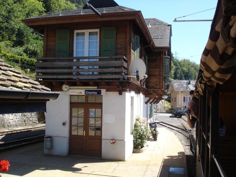

ich habe am Gebäude erst mal gar nicht erkannt wo das bei unserem Ausflug war,
aber in den Seiten von FRAMATEC wo das schöne Diorama zu sehen ist
war es mir sofort wieder klar wo der Bahnhof steht,
wir sind dort nur (2mal) ganz kurz im Museumszug an dem Gebäude gestanden und sind gar nicht ausgestiegen.

habe sofort mal in den Schweiz Bildern gekramt.
Tatsächlich!
Mein einziges Bild dazu. :D

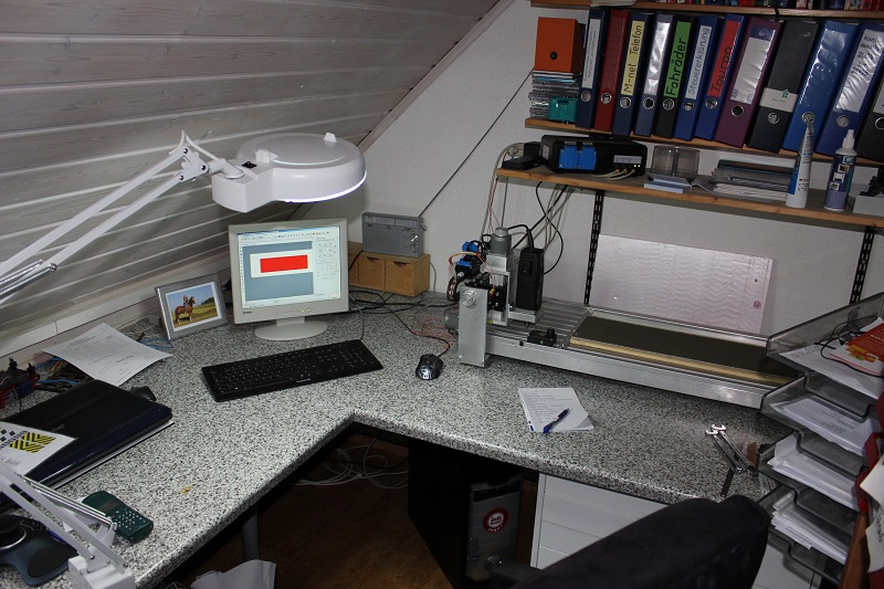

Dank Harald, er hatte mir bereits vor ziemlich genau einem Jahr sein Schätzchen aus dem Keller leihweise überlassen,
sind doch so einige Projekte abgewickelt worden. Zuvor war einige Monate Einarbeitung und Tests diverser Programme zur Erstellung der Fräsprogramme angesagt. :roll: Nun ja, Versuch macht kluch...
Mittlerweile klappt es doch recht gut, dennoch gibt es immer wieder Neues zu erfahren.
Anbei nun mal die Wirkungsstätte, mein Gott schaut es da noch aufgeräumt aus.

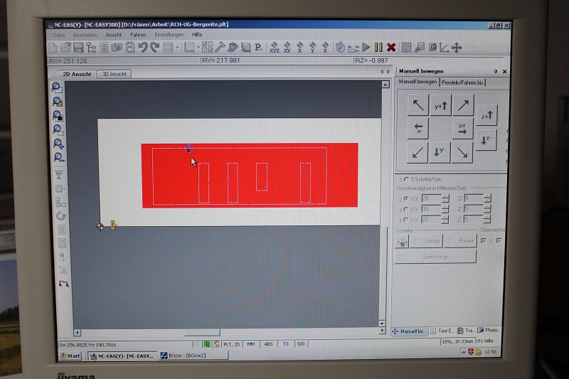

Um aus den in 3D-Inventor erstellten Bauteilen ein reelles Teil zu bekommen, brauchts eine Software um die Daten für die Fräse in einem lesbaren Format aufzubereiten. Hier bin ich doch etwas blauäugig die Sache angegangen. Hierbei ist auch sehr sehr viel Zeit draufgegangen bis das erste "brauchbare" Teil herausgefallen ist.
Hier sieht man die zuvor erstellte Fräsdatei bereits in der Frässoftware geladen.

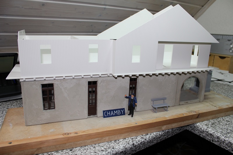

Und hier sieht man ein fertig gefrästes Seitenteil zum Erdgeschoss vom Bhf Chamby.

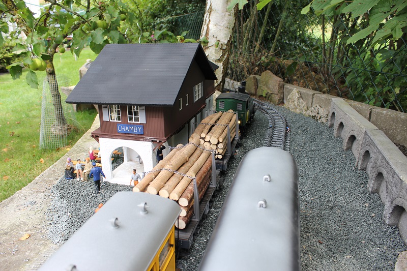

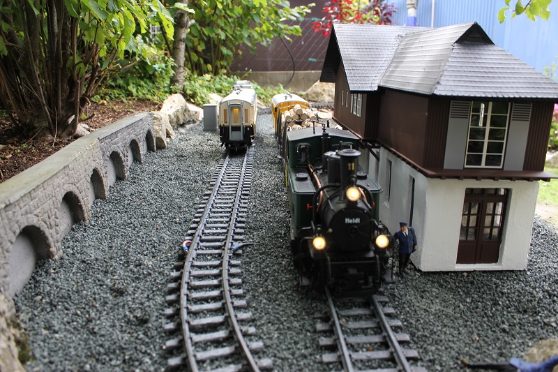

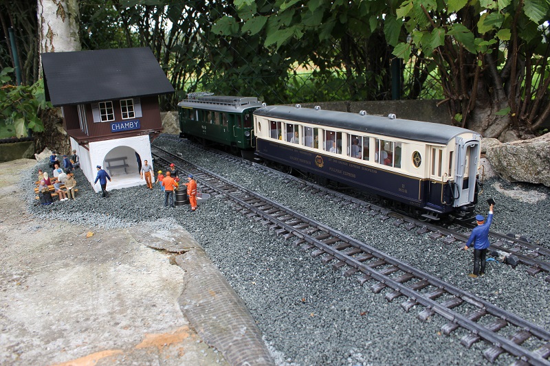

Unter Anteilnahme der Bevölkerung war nun Gestern offizielle Einweihung der Station Chamby.
Nun das Balkongeländer im ersten Stock fehlt noch wie auch die Beleuchtung.
Das Erdgeschoß ist in der klassischen Fritzschen Trafohausmethode entstanden. Der erste Stock besteht aus Polystyrol.
Das Dach wurde in Ermangelung von Polystyrolnachschub aus den puren Leichtbauplatten gefertigt und lackiert. Die Zeit wird zeigen ob dies so für den Ausseneinsatz taugt.
Zwecks Zugänglichkeit ist das Dach komplett abnehmbar, durch drei in der Decke herrausnehmbare Elemente gelangt man bis ins Erdgeschoß.

Die im ersten Bild zu sehende Fräse, ist das Eigenbau?
Mit freundlichen Grüßen
Beiträge: 842
Re: Bhf Chamby
Beitrag von Rolf »
Hallo Steffen,
die Fräse gehört Harald. Sie ist nur eine Leihgabe.
