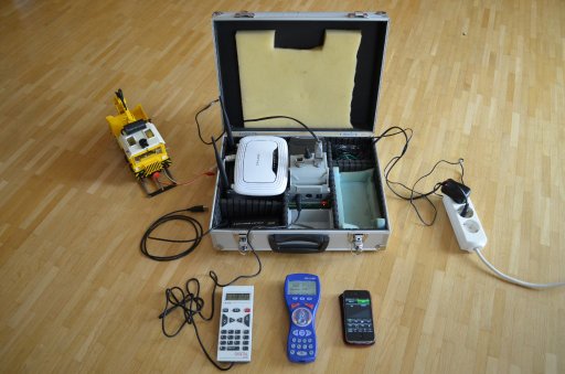

Und hier nun das Ergebnis:

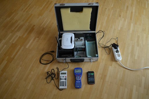

Alles paßt in meinen bisherigen "Zentralenkoffer"
Es sieht auch geöffnet einigermaßen aufgeräumt aus.

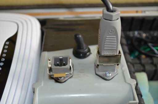

Links oben das weiße Gerät ist der Router, unter ihm befindet sich die Zentrale. Rechts daneben das Fach für den Navigator, darüber ein kleines Fach für die Anschlußstecker "Strom". Zwischen beiden der graue Kasten verbirgt unter sich das LA152,das USB/LAN-Interface und den MASSOTH-Multiempfänger. Gleichzeitig hat dieser graue Kasten 2 Anschlußbuchsen für den Schienenstrom -einmal für die Anlage, der zweite für ein Programmiergleis. Umgeschalten wird mit dem Schalter.
Unterhalb des Routers liegt das Laptop-Netzteil als Stromversorgung für die Zentrale. Zum Transport kann man dort das LH100 ablegen.
Hier die Handgeräte vor den Koffer gelegt und der Koffer ans Netz angeschlossen

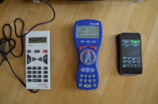

Hier die 3 Handgeräte. Wobei man erwähnen muß, dass ja gleichzeitig mehrere LH100, Navigatoren und Handy's betrieben werden können. Also irgendeins der Geräte hat der zu Besuch kommende Gartenbahner bestimmt in der Hosentasche!
Gut zu sehen auch, dass auf auf allen Geräten der KLV-1 (meine noch vorzustellende Bauzuglok) angewählt ist. Hier im Bild ist das IPhone mit der TouchCab-App betrieben. Links im Display blinkt eigentlich die Geschwindigkeitsanzeige -gerade im "Aus" fotografiert.
Ja - wichtig zu erwähnen, dass mit dem USB-LAN-Interface in Verbindung mit dem Router TouchCab OHNE einen Rechner auf die Zentrale zugreifen kann und ein Steuern von Lokomotiven und Magnetartikeln zuläßt! Ein nicht zu untersätzender Vorteil!

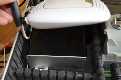

Unter dem angehobenen Router sitzt hier die Lenz-Zentrale LZV100
DIe Umschalteinheit bzw. die Anschlußmöglichkeiten für Schienenstrom und Programmiergleis.
