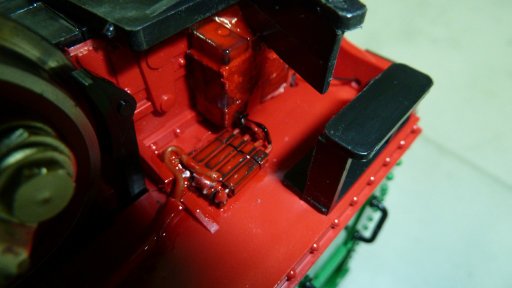

Lok auf's Dach gelegt und mal unten geschaut. Jetzt hat sie links und rechts hinter den Führerstandstritten je einen Digital-Servo an den Rahmen gepappt bekommen - Heißkleber ist was feines! Auf der rechten Seite habe ich dann eine Steckdose angebracht, in der ich die Digital-Servo's eingesteckt habe. Denn die Digital-Servo's bekommen die gleiche Adresse wie der Lokdecoder. Alles wird eingestellt und - wichtig! - dann wird für den Digital-Servo eine Programmiersprerre angelegt. Sonst könnte es passieren, dass man bei Änderungen der Programmierung des Lokdecoders im Digital-Servo Änderungen vornimmt, die man nicht möchte. Erst wenn das geschehen ist, werden die Digital-Servos an die Steckdose angesteckt.
Dann noch alles etwas mit roter Farbe kaschiert und bei der Gelegenheit gleich der Lok noch einen metallenen (Gewicht!) Luftkessel verpasst.
Der vordere Entkuppler wird über einen Zug bedient. Zum Heben/Rückstellen des Kupplungsbügels habe ich noch keine kleine passende Feder gefunden. Aber die wird sich auch noch finden.

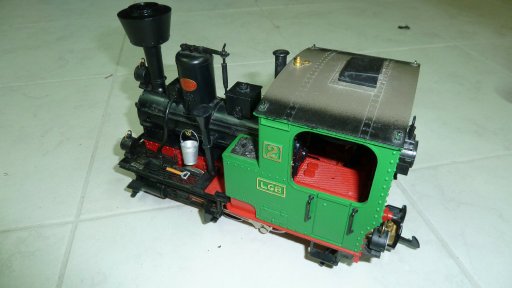

Linke Seite mit dem Luftkessel, der auch den Servo optisch verdeckt. Hier sitzt auch der Schienenräumer etwas weiter hinten, wegen der Bewegungsfreiheit des Servo's.

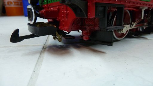

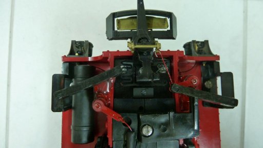

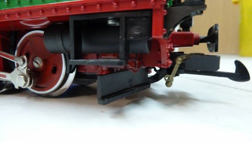

Im Spassbahnforum hat ein Mitglied nachgefragt, bezüglich des Entkupplers vorn.
War für mich eigentlich kein Problem, Bewegungsfreiheit halt mit fleißigen Dremeln schaffen. Wenn der Sohn einen Accu-Dremel hat, ist das unheimlich hilfreich!
Hier die Foto's dazu:

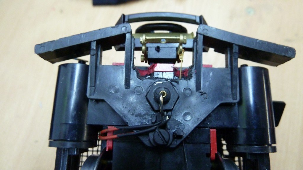

Von vorn oben gesehen.
Von unten gesehen. Gut zu sehen der Faden oder Angelsehne, weiß nicht, wie ich es richtig benennen soll.
Auch die Drehmelarbeiten an Schienenräumer und Rahmen gut zu sehen. Der Entkupplerbügel muß in vollem Umfang frei beweglich sein!

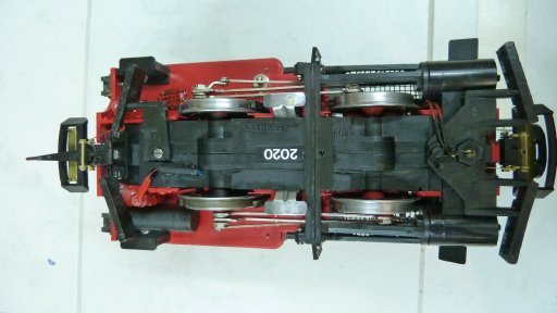

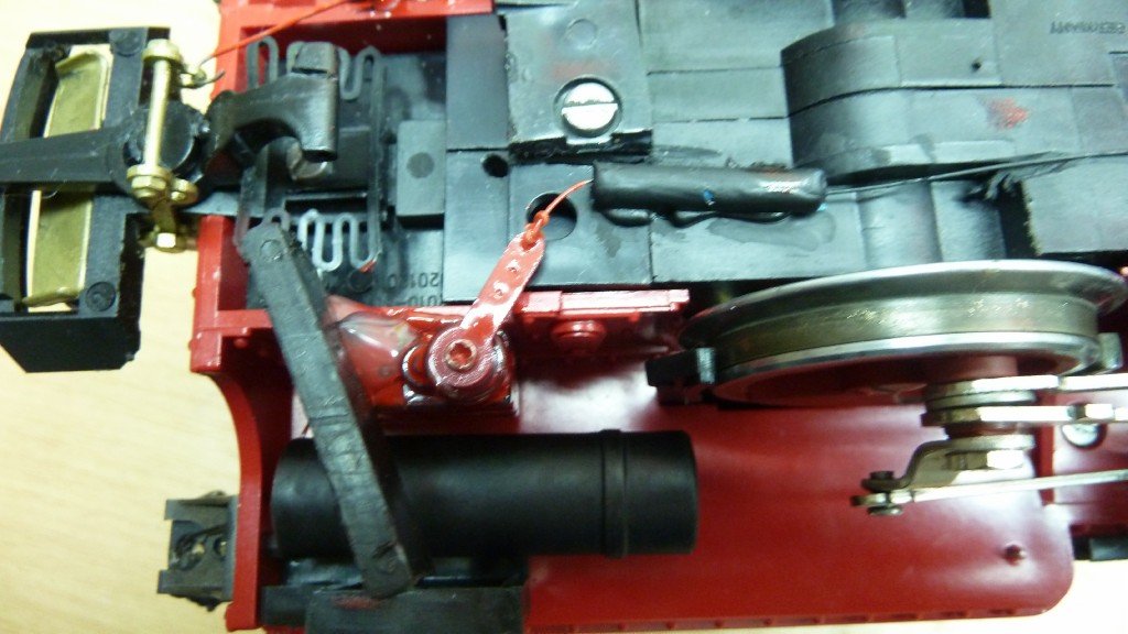

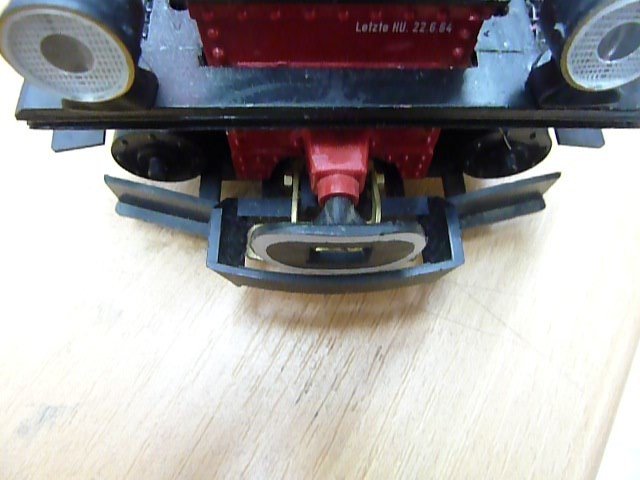

Der zugehörige Servo hinten. Baut man in genau um 180° gedreht ein, muß man den Schienenräumer nicht ganz so zerstückeln. Das habe ich im Nachinein gesehen. Meine STAINZ ist halt ein "Prototyp"!
Noch einmal das ganze von unten. Damit der Faden frei läuft, habe ich unter dem Schienenräumer eine kleine Nut eingefräst.

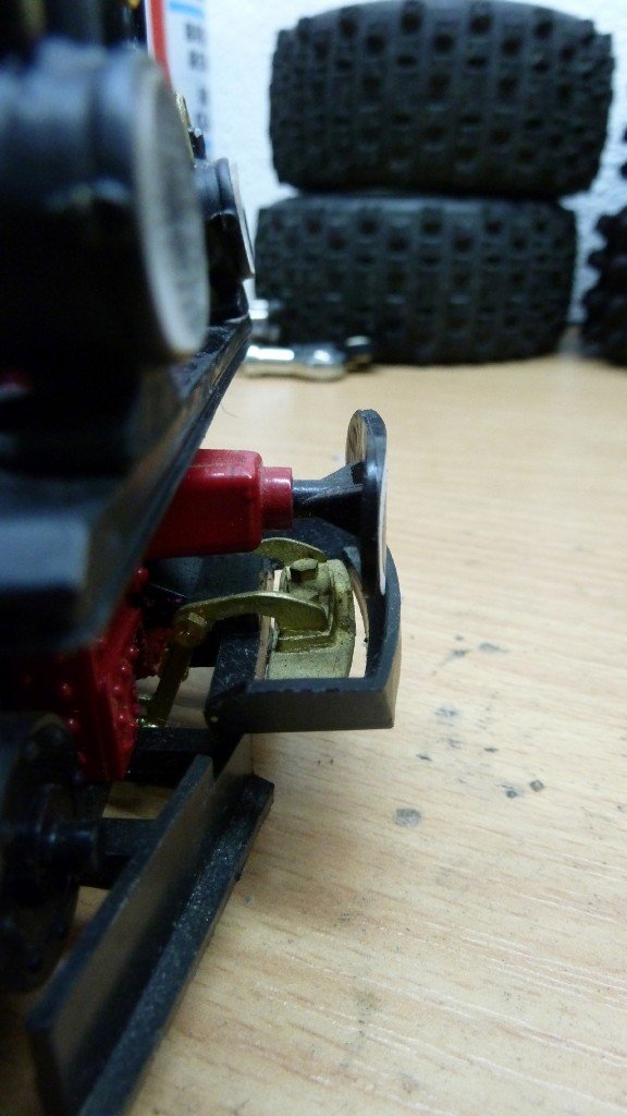

Der Entkupplerbügel von der Seite gesehen. Macht man ihn schwarz - so bei meiner IK - fällt er optisch nicht mehr auf.
Die Stollenreifen im Hintergrund gehören nicht zur STAINZ!!
