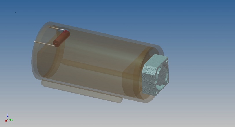

meiner Nicki & Frank S. sollte ein neues Herz (MX695) verpflanzt werden.
Bei der Gelegenheit sollte auch ein Rauchgenerator mit eingebaut werden.
Harald hatte mich dabei überzeugt, daß die derzeit am Markt angebotenen Lösungen entweder überteuert oder ungeeignet sind.
Harald hatte auch gleich die wesentlichen Bauteile, Ventilator, Widerstand usw. in Händen, also bauen wir das Ding gleich selber.
Problem bei dieser Baureihe, die vordere Kesseltür ist seitens LGB nicht zum Öffnen vorgesehen, ist nur gesteckt. Bei meiner war der Deckel sogar eingeklebt. Erschwerend kommt hinzu, daß die obere Stirnlampe an diesem Bauteil sitzt.
Somit scheidet eine Befüllung / Kontrolle des Rauchbenerators von vorne aus.
Nun möchte ich das Auffüllen mit Rauchöl gerne durch den Dampfdom realisieren. Aber wann muß man nachfüllen, bevor die ganze Kiste durchbrennt.
Frage: Weiß Jemand ob Rauchöl leitfähig ist?
Dann könnte man doch als Trockenlauflaufschutz eine grüne LED einbauen (z.B. im Führerhaus), deren Stromzufuhr im unteren Bereich durch den Raugenerator führt. Sobald das Rauchöl diesen Level unterschritten hat erlischt die LED.
Genauso könnte ich mir eine rote LED noch vorstellen welche beim erreichen des oberen Füllstandes aufleuchtet.
Der Rauchgenerator komplett.
Der Rauchgenerator im eingebauten Zustand.
Für sachdienliche Hinweise ...

Hallo Rolf,
was hat das Rohr für einen Außendurchmesser?
Aus Gewichtsgründen möchte ich das nämlich aus einem Messingrohr machen.

Beitrag von Rolf »
Außendurchmesser ist 40 mm, ich hatte mich da an den von Dir genannten Ameisenshop orientiert.
Der Kessel hat innen zwar einen größeren Durchmesser, aber da hat es einige Störkanten ( durchgesteckte Anbauteile usw. ). Daher auch die beiden unteren Kufen zum einschieben.
Die Länge hab ich nur mal groß modelliert, könnte sein daß da in der Länge bis zum Gewicht noch was geht.
Zunächst will ich mal sehen ob ein Rohr / Schlauch bis zum Führerstand möglich ist, zwecks optischer Niveauabfrage (verbundene Gefäse).

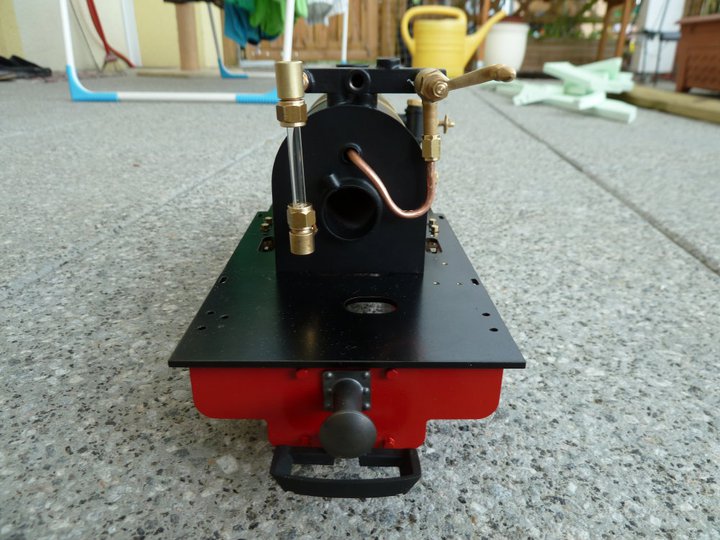

Beitrag von Steffen »
Hallo,
ist zwar ein etwas älterer Thread, aber mir ist dabei der Wasserstand meiner EMMA eingefallen.
So lies sich doch eine Anzeige realisieren - und die Teile gibt es in der Live-Steam-Abteilung! :lol:
Ein Foto:
MfG
