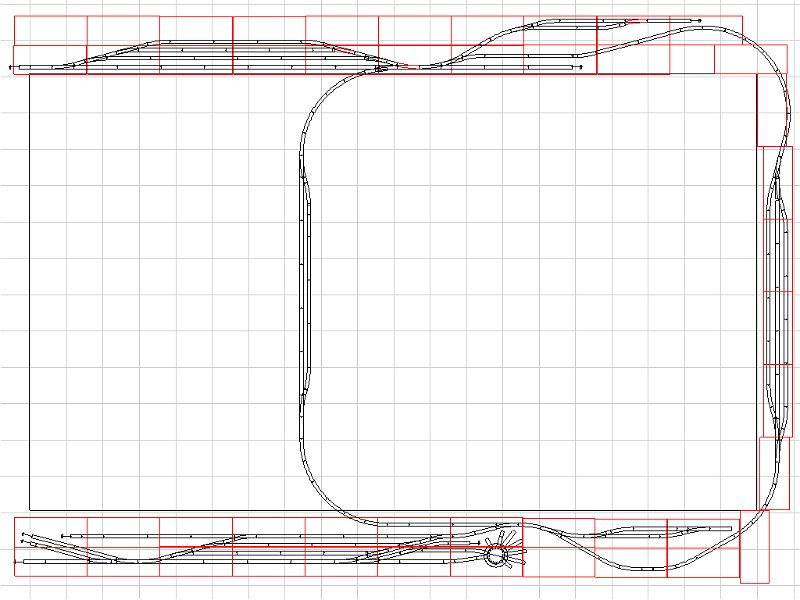

Hallo Gartenbahner,

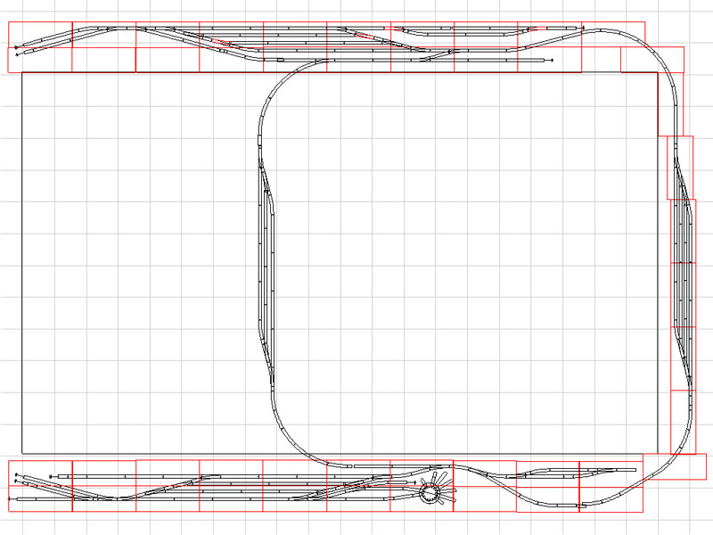

hier der aktuelle Gleisplan für die Veranstaltung:
Zur Erklärung, im inneren des U befindet sich ein Innenhof der nicht begehbar ist,
die Besucherseite befindet sich auf der Außenseite der Anlage.
Gleislänge = ca. 170m
Weichen = 33x R5
Digitalsystem = Zimo
Weichensteuerung = Traincontroller
Der Aufbau erfolgt auf ca. 60 Biertischen . . .
Weitere Infos folgen

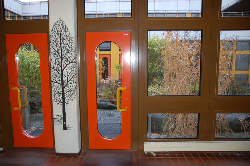

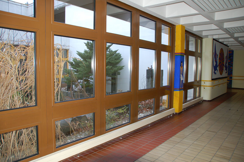

Hallo Gartenbahner,
hier noch zwei Bilder von einem Teil der von uns zu bebauenden Fläche:

Hallo miteinander,
Der erstellte Plan ist sehr schön. :yoh
Ich gebe aber zu Bedenken, das es Anfang März noch kalt und regnerisch seine kann und auch Schnee nichts ungewöhnliches ist. :ch035
Dann sind geschlossene Türen auch sehr schön. :sik
mahn ich. :ch111
Beiträge: 7325
Stephan hat geschrieben:....
Hallo Stephan,
auch daran haben wir natürlich schon gedacht :D
Wir hängen das mit eine Plane zu und schneiden dort ein Tunnel ein ;-)
Beiträge: 1614
Ähmm...
Nix Plane!
Ich bin Mechaniker und könnte uns ein Tunnelloch in die Türe schneiden!
Uns kennt doch dort keiner? :lol:
Beiträge: 5619
:dup3
Wie wäre es denn mit einer Katzenklappe?
Beiträge: 1614
Prima :D Her damit!
Kann man die mit einem Decoder ansteuern? :ch142

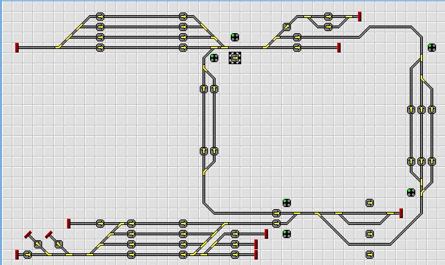

die Planung geht weiter, hier das aktuelle Stellpult für den Fahrdienstleiter im Traincontroller . . .
Die Fahrerlaubnis zwischen den Bahnhöfen wird jeweils durch die Signale gegeben.

ich habe zur Zeit Palettenoberteile liegen, etwa 1,10 x 1,40 Meter, mit gehobelten Hölzern.
Wenn man daraus genau die Türe ausschneidet und einen Fahrtunnel, geht nur ganz wenig Luft und damit Wärme durch.
Beiträge: 5619
Hi Ralf,
die Idee ist gut! :idee:
fallst es an dem Event wirklich noch "Tür bleibt zu Wetter" ist,
dann bauen wir die Türen zu!
Ich habe auch noch einen kleinen Stapel 4mm Sperrholz-Verpackungsplatten
a ca.210cm x 120cm groß
da könen wir beide Türen komplett Wetterdicht schließen!

hier der überarbeitete Gleisplan für die Veranstaltung:

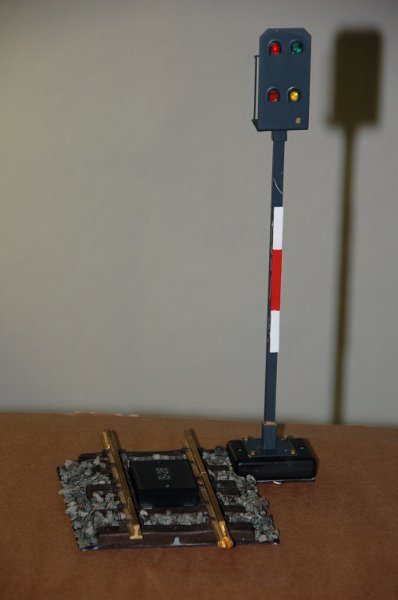

Signale für den sicheren Fahrbetrieb . . .
. . . werden zur Zeit digitalisiert, fertig für den Einbau verdrahtet und eingeschottert.
Gleislänge = jetzt ca. 213m !
Weichen = 40x R5 digital !
Drehscheibe = mit Lokdekoder gesteuert.
Weitere Infos folgen . . .

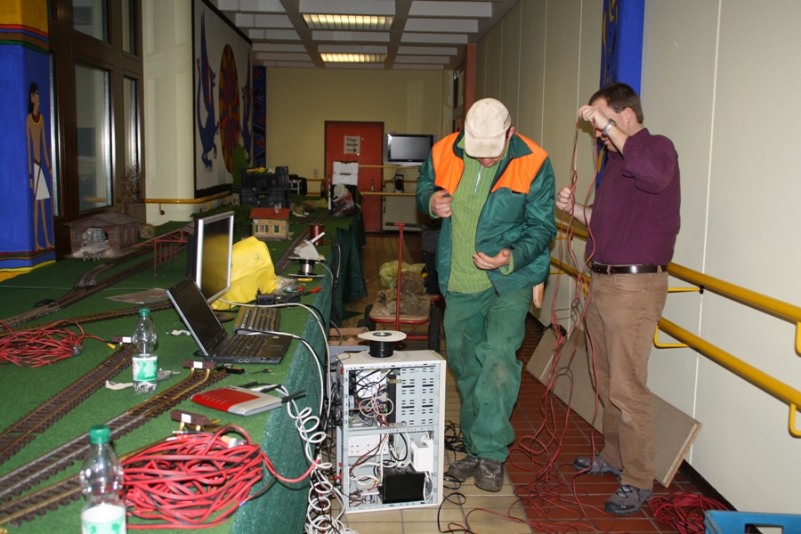

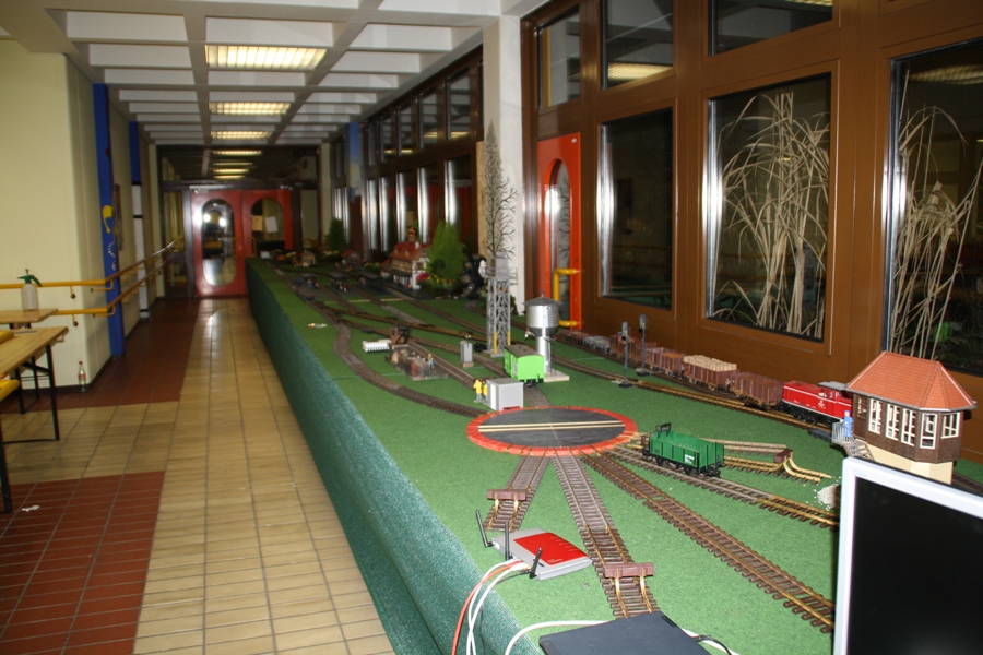

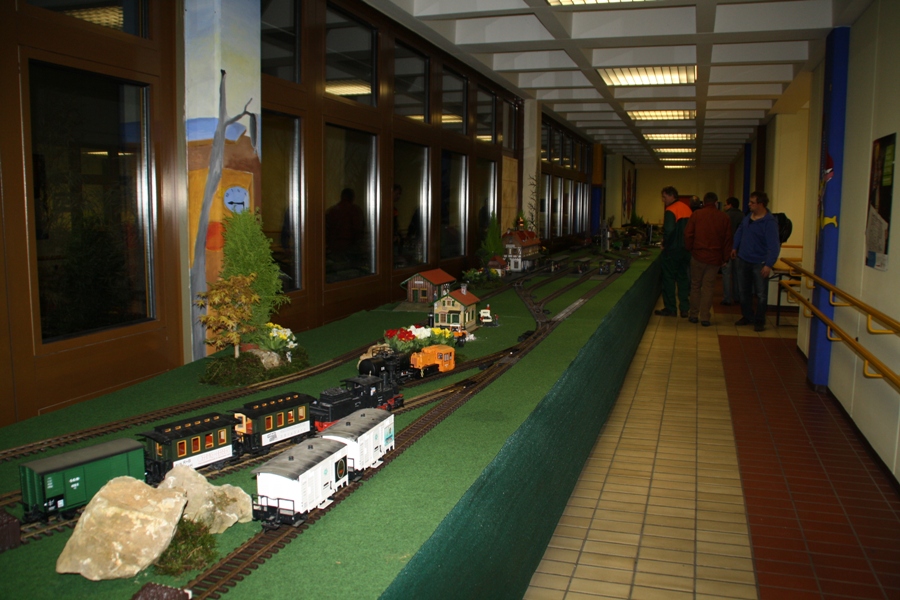

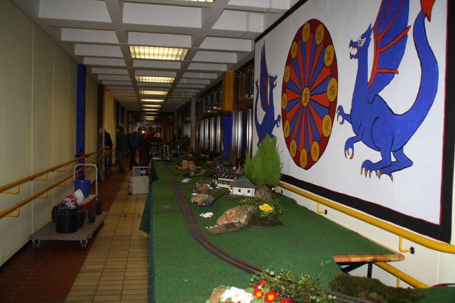

Die Anlage steht - Aufbau von 15Uhr bis 22Uhr!
Hallo Gartenbahner!
Heute wurde einiges Bewegt!
Die Anlage steht und ist bis auf wenige Kleinigkeiten Betriebsbereit!
Es ist ganz schön umfangreich geworden!
Die Bilder zeigen nur einen Teil der Anlage!
Bei digitalbetrieb brauchts ja fast keine Kabel.....

hier noch ein kurze Beschreibung zum Betriebsablauf:
Wir hatten an den beiden Endbahnhöfen jeweils einen Fahrdienstleiter der die Fahrstraßen und die Signale über einen PC mit TrainController geschaltet hat.
Jeder war zusätzlich auch für seine Hälfte des Zwischenbahnhofs zuständig.
In diesem und im Außenbereich waren Blücher-Rückmelder eingesetzt, da diese zum Teil nicht einsehbar waren.
Die Lokführer mussten Ihre Züge signalabhängig fahren.
Es hat alles wunderbar funktioniert.
