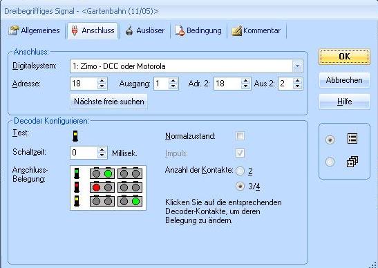

Beiträge: 1708
Re: Softwareeinstellungen
Harald hat geschrieben:Aber meine Test mit Rocrail und einer anderen Software haben noch nicht zum Erfolg geführt :-(
Schalten will ich HP0, HP1 und HP2.
Entweder geht HP1 und HP2 oder nur HP0 und aus :hmm
Wer kann da Tipps geben :?:
Mit der Diode und der richtigen Programmierung klappt es auch :wink:. Die Einstellungen in TC schauen dann so aus:
Beim Programmieren muss man berücksichtigen, dass es ja für jede der vier Unteradressen 18.1 bis 18.4 jeweils zwei Zustände (rot und grün) gibt. Einer Unteradresse lassen sich somit zwei Signalbegriffe zuordnen und man kommt dann auch problemlos mit den in TC für ein dreibegriffiges Signal vorgesehenen zwei Unteradressen aus.
Beachten muss man außerdem, dass der Decoder noch einen vierten Ausgang hat. Dem muss auch ein Befehl zugewiesen werden. Ist an diesen Ausgang keine LED angeschlossen, kann man das leicht vergessen.
Mit ist noch aufgefallen, dass auch die ausgeschalteten LEDs schwach leuchten. Ist das bei allen Signalen mit diesem Decoder so?
Beiträge: 6772
Thomas hat geschrieben:.....
Hallo Thomas,
schön das Du eine Lösung gefunden hast :D
Das mit dem leuchtenden LEDs ist mir schon in Langwasser aufgefallen :hmm
Gibt es da eine Lösung oder sollte ich den Entwickler anschreiben?
