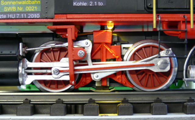

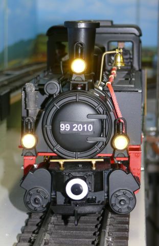

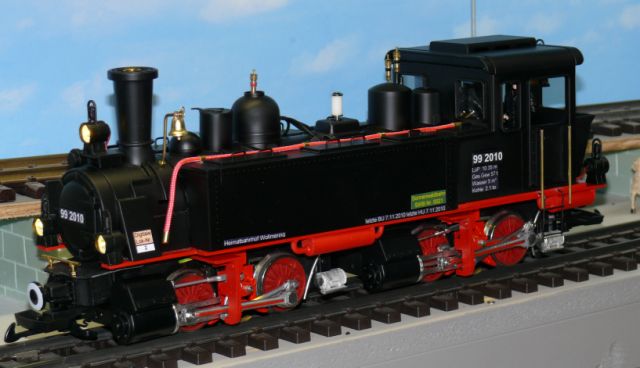

Hallo, alle zusammen,
während ich auf die Schablone für das Fräsen der Fenster beim LCE wartete,
habe ich, nebenher, die Mallet gebaut.
Die Triebwerke sind von Playmobil, ebenso das Fahrerhaus, der Vorder- und der Hinterkessel.
Sie hat 2 Decoder von Tams (LD-G-34) und den Micro XS-Sound von Dietz, mit
Pfeife, Glocke, und Kuppelgeräusch.
Sie hat auch Bremsquitschen als Automatik, sowie diverse Nebengeräusche, wie
Luftpumpe oder Kohleschaufeln.
Die Triebwerke sind beleuchtet, auch die Fahrerkabine und die Feuerbüchse.
Aus dem Schlot kommt Dampf.
Die Lok kostete mich ca. 260 Euro, ohne Decoder und Sound ca. 150 Euro.

Ich erlaube mir mal ein paar "Vorbilder" neben das "Modell" zu stellen:
IV K des Sächsischen Schmalspurbahnmuseums Oberrittersgrün: Bild verlinkt von www.bimmelbahn.de
Die Harzmallet 995906 - Bild verlinkt von www.ozdoba.net
Die Brohltal Mallet 11sm verlinkt von: www.drehscheibe-foren.de
