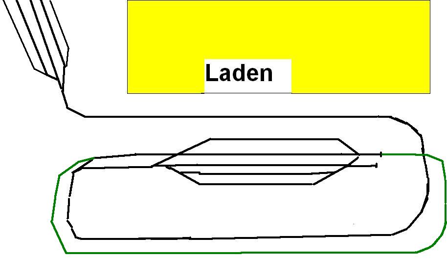

Servus, also ganz Ehrlich das rumgeeier vor Deinem Laden,
auf einer schnell auf den Boden geworfenen Anlage
finde ich persönlich inzwischen nur noch (freundlich ausgedrückt): "fade"
und ob das eine gute Werbung für deinen Laden ist? ...... weis net....
Irgendwie fehlt da einfach alles!
Der Vorschlag Point to Point ist gut,
nur der Platz dafür ist eher bescheiden
die Punkte sollten schon "einige" Meter auseinander Liegen
und dann vor allem Reichlich Rangier- und Umsetztgleise haben!
.....und lange Züge kannst du da ganz vergessen....
Man könnte es so versuchen:
Das Oval auftrennen und den vorderen Bahnhof etwas in die Mitte rücken
Um den Bahnhof komplett herum fahren,
der 2ter Bahnhof dann in etwa da wo wir am 21.03. das Stupfgleis hatten - (ums Gebüsch rum)
Ich hab mir das in etwa so vorgestellt! Skizze:
Ein weiterer Vorschlag wäre noch den 2.ten Bahnhof (den linken) in Tischhöhe anlegen!
Ich weis aber nicht ob wir so die nötigen 20m Fahrstrecke für 80cm Tischhöhe zusammenbringen!?
Tischbahnhof hätte den Vorteil:
Optisch das Material in Augenfreundlicher Höhe
das Publikum kann nichts umwerfen
und nur mit Klettern in die Anlage laufen;
Einzig der Aufwand ist halt ein bisserl höher!
Damit wir Fahrtechnisch gut hoch kommen müssen wir halt relativ Steil bauen:
20m Rampe mit 4%
Die Züge entweder kurz halten oder mit mehrfach Traktion / bzw. Vorspann fahren;
Das Grüne Gleis könnte man als Option für die „ich will unbedingt im Kreis fahren“ Bahner einbauen;

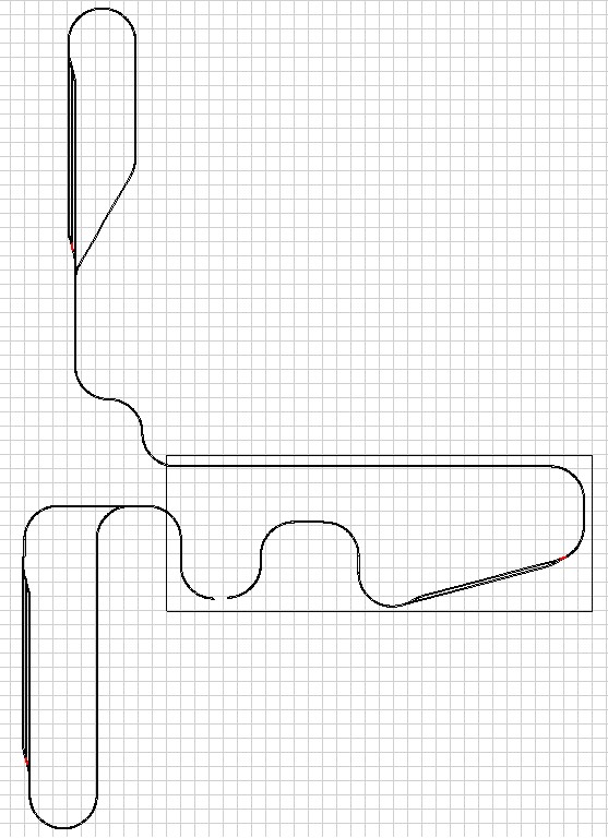

Gleisplan . . .
Hi Andy,
ich dachte da schon an etwas mehr Strecke :D
Das Rechteck rechts, ist die Fläche von Blaulicht-Bus und Bahn.
Der Bahnhof unten, wäre praktisch vor dem Laden.
In den einen U-Bogen könnten wir evtl. wieder eine Holzverladung einbauen.
Gleislänge ca. 260m.
Ich schau mir auch nochmal den Park hinterm Laden an . . .

irgendwie hat Andy recht damit, daß es auf Dauer auch für die Besucher wohl langweilig wird, wenn immer nur ein paar nackte Gleise vor dem Laden liegen. Ich denke, daß die Optik verbessert werden müßte. Im Klartext: Wir brauchen mehr Gebäude und Ausstattungsteile, wobei sich dann wieder die Frage nach dem Nutzen/Aufwand stellt :roll: .
Für zwei Tage kann man schon mal mehr Zeit und Ausstattung investieren als für einen Tag wie jetzt zum Tag der offenen Türe.
Harald`s Gleisplan gefällt mir schon mal recht gut. Schlicht, aber funktionell. Haben wir denn soviele Gleise?

wenn Du Dir den Gleisplan genau anschaust, wirst Du sehen, das wir durch zwei Kehrschleifen auch einen Kreisverkehr haben!
Beiträge: 4624
klar habe ich gesehen, dass da zwei Kehrschleifen sind.
Ich wollte das ja ausdrücklich würdigen!
Aber so ganz kann ich den Gleisplan ja noch nicht glauben. Das sieht in den Dimensionen so aus, als ob ihr bis zum Hauptbahnhof Gleise verlegt.

Hallo Gartenbahner,
hier der aktuelle Gleisplanentwurf zum Fahrtag:
Weitere Infos gibt es hier.
Gleislänge aktuell ca. 300 Meter :D
