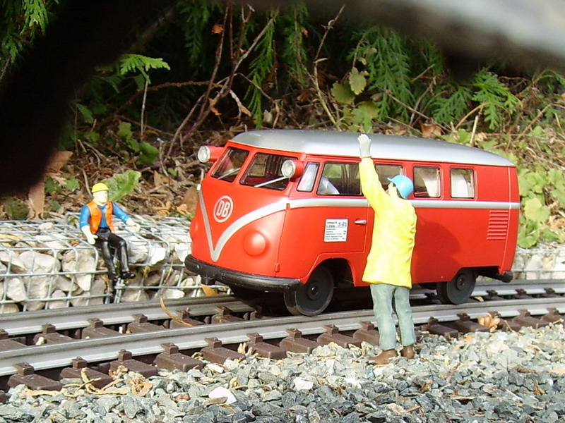

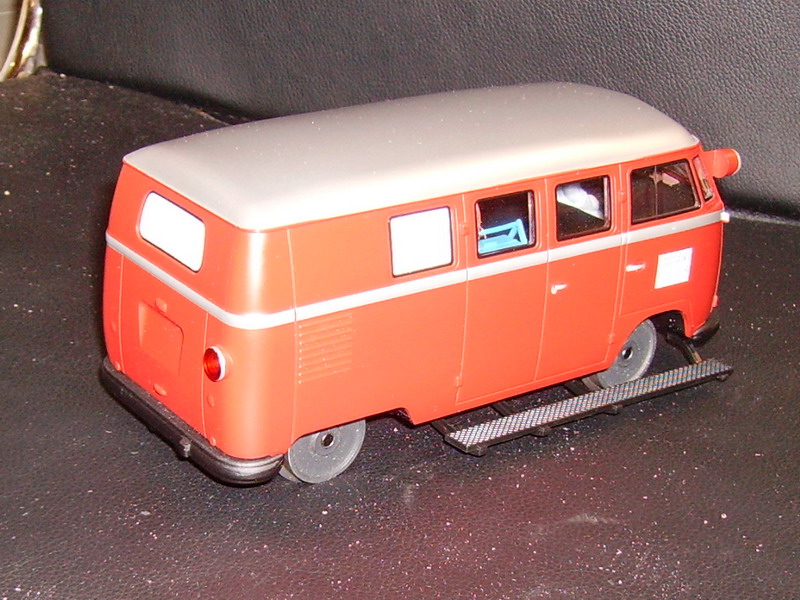

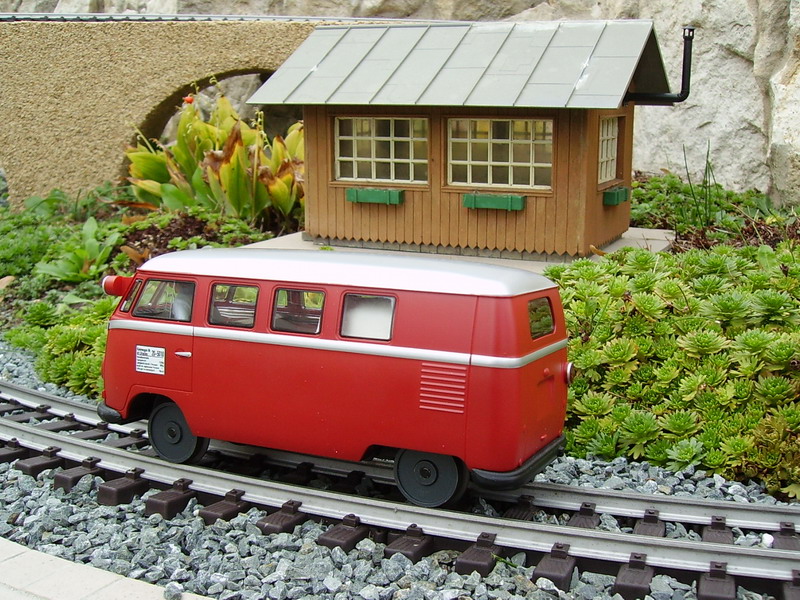

Heute war das Wetterchen gerade noch gut genug
für die ersten Testfahrten meiner kleinen Brekina-Draisine:
Für einen Bully-Fan ein Muss:

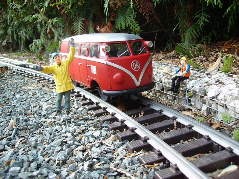

Als erstes habe ich das Original Fahrer Kind entlassen,
der passt allenfalls zu 1:32 oder so.....
Am Bild sitzt er noch schmollend auf den Gabionen
Ein LGB Mann sitzt nun am Schalthebel;
Das Ding ist Brekina wirklich gut gelungen!
3 Schräubchen und das Gehäuse lässt sich abheben,
dann kommt ein genormter Steckplatz zum Vorschein
eine Schnittstelle nach NEM 652 :idee:
Dann steckts du da ruck zuck einen belibigen Decoder rein und los geht es!
Echt Genial kein Suchen Rätseln + Messen und ausbauen von unnützen Zeug!
Warum LGB das in all den Jahren nicht geschafft hat ????
Der Bully ist schön langsam übersetzt;
über die R3er Weichen poltert er ein wenig;
Die Stromaufnahme ist ein wenig schwach, aber ein Pufferchen wird das lösen;
Die Zierteile montiere ich erst später, wenn der Zieh-Mo Decoder da ist.

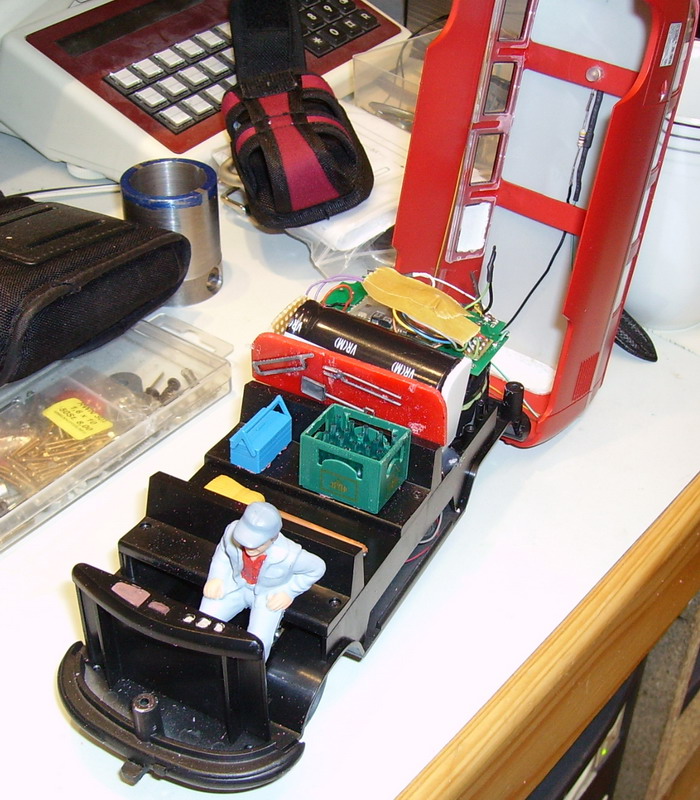

Als Ladung im Bully fährt momentan ein LGB 55021 (mit)
den ich mit all seinen ungekürzten Kabeln
brutal mit weißem Krepp befestigt habe......... :blahblah

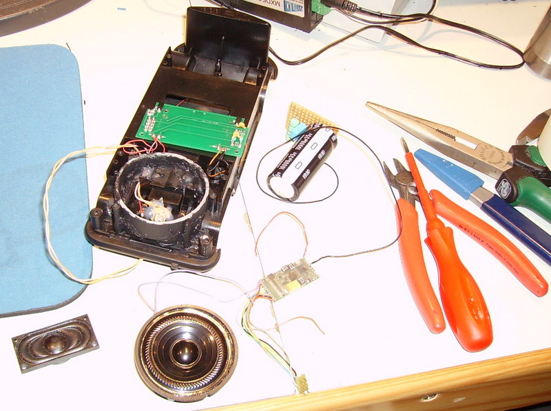

habe ich nun endlich einen funktionierender Sound-Decoder!
Der Sound ist zwar nun deutlich lauter aber immer noch ein wenig schwach auf der Brust.
Ein Test mit einem größeren Lautsprecher verlief zufrieden stellend,
also muss da jetzt ein 50er Visaton rein!
Dazu wird eine Sitzbank geopfert und die hinteren Scheiben "getönt";

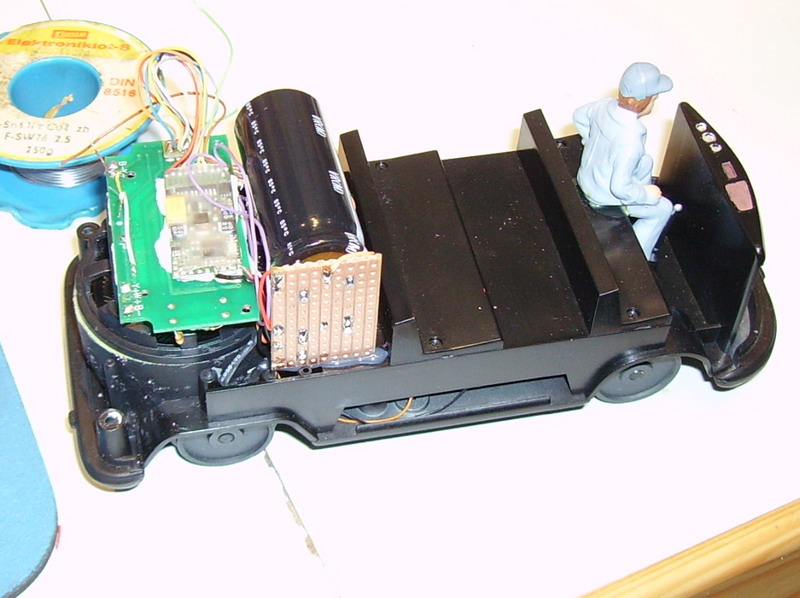

Als erstes habe ich einen kleinen Resonanzkörper "eingespachtelt"
Natürlich so das man auch noch an die Gehäuseschrauben kommt
falls man später einmal an den Antrieb muss!
Weil das dann so scheußlich ausgeschaut hat
habe ich das ganze schwarz angemalt:
(links der viel zu kleine Lautsprecher)
Der umliegende Krempel muss da jetzt rein.....
Das schaut dann so aus:
Bei der Anprobe vom Häuschen habe ich festgestellt dass der Kondensator 2mm zu hoch ist
Also noch mal geändert und dann eine Verkleidung davor gebastelt.
Das Ganze Garniert mit ein paar Utensilien:

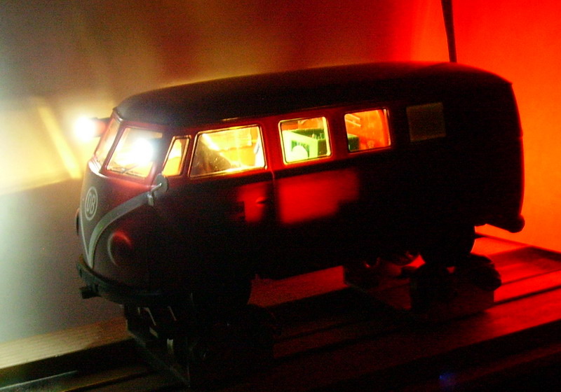

Wer vorhin genau geguckt hat,
konnte erkennen das ich auch eine LED in den Fahrgastraum montiert habe:
