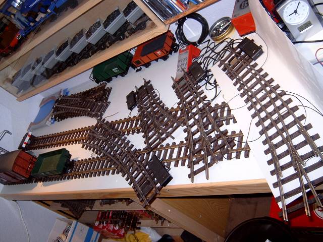

Weichen müssen weichen + warten
Hallo Weichenfans,
also erst einmal ein Schnappschuss - schräger gings net:
Das sind 4 Strub Edelstahlweichen und eine lange Geschichte dazu
+ Bilder vom Basteln habe ich auch, aber:
1) Sie sind noch nicht ganz fertig
2) In ermangelung einer Aussenanlage habe ich sie noch nicht getestet !
Nur auf der Werkbank mit ein bisserl Gleis davor und dahinter eine Lok langsam drüber fahren lassen sagt doch nichts aus, oder ?
Also muss dieser Bericht noch ein paar Monate warten,
- so kann ich ja nicht einmal was negatives darüber berichten - mangels Praxistests !

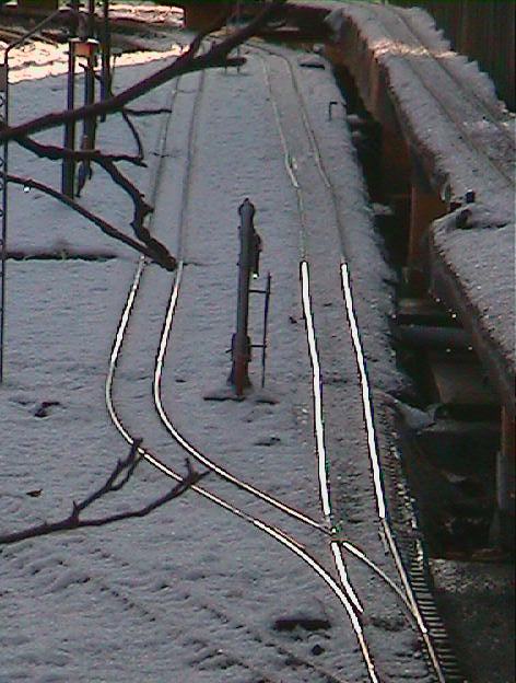

vielleicht kann ich hier ein bißchen weiterhelfen.
Meine ersten Strub-Weichen, 2xR5, hatte ich im Dezember 2004 bekommen. Auf meiner Innenanlage haben sie nach etwas Aus- und Einrichten ganz gut funktioniert.
Für den Aufbau meiner Gartenanlage hatte ich im April diesen Jahres noch enmal ein paar Weichen geordert, die nach langem Hin und Her tatsächlich auch kamen. Darunter einige Bogenweichen. Auch hier mußte kräftig eingepaßt werden, bis sie endlich sauber funktionierten.
Der Einbau:
Am störendsten war, dass die Zungen gegenüber den Außenschienen auf den Gleitkleineisen einen minimalen Höhenversatz hatten, was die Schienenschleifer dort einklemmen ließ. Da mußte ich kräftig Nachbiegen- schleifen etc. Die Anbringung des Weichenmotors war für mich nicht ganz einfach, da die Weiche durch das flexible Schwellenbett keine wirkliche starre Einheit bot. Der Einsatz eines Zusatzschalters zur Polarisation war nicht möglich, da die Stellkraft dringend für die Weiche selbst benötigt wird. Ich habe mir mit bistabilen Relais hier weitergeholfen. Nachteilig für ein sicheres Schalten hat sich auch erwiesen, dass die Weichenzungen nur an der Außenschiene anliegen. Bei LGB ist dort ein Profil eingefräst, das die Zunge unter die Außenschiene einrutschen läßt.
Der Dauerbetrieb:
Durch Temperaturunterschiede arbeitet das Gleisprofil immer ein wenig. Das führte bei den Weichen dazu, dass sich die Profile gegenüber den Schwellen verschoben hatten. Damit schalteten die Weichen nicht mehr zuverlässig. Von meinem 6 eingesetzten Weichen ist sicher immer eine dabei, die den zug zum Entgleisen bringt. Somit ist vor jeder Betriebsaufnahme zu kontrollieren, ob die Weichen sauber schalten. Ggf. muß das Schwellenbett mit Motor etwas zurechtgerückt werden.
Fazit:
Die Standardweichen R5 sind inzwischen wieder durch vernickelte LGB-Weichen ersetzt worden. Diese schalten selbst beheizt im Winter einwandfrei, was bei Strubweichen meist zu Engleisungen führt. Die verbleibenden Sonderweichen benötigen ein besonderes Augenmerk. Im Preis sind gerade die Strub-Sonderweichen unschlagbar günstig. Hätte ich aber nocheinmal die Wahl, würde ich lieber auf Bogenweichen verzichten und stattdessen Standardweichen von LGB, jeweils vernickelt, einsetzen.
Das ist aber wirklich nur meine persönliche Meinung. Ein echter Maschinenschlosser könnte die Weichen vielleicht noch besser optimieren.
Beiträge: 5321
weiche den Weichen
Hallo Daniel,
du kannst einem ja Mut machen !!
Aber ich habe dein Fazit schon vor deinem Posting berücksichtigt.
(links oben im Bild 4 vernickelte LGB Weichen) :D :D
Auch ich bin schon mit dem Grund-Aufbau der Weiche Unglücklich - zu labiel,
das "bauen" der Weiche hat mich auch nicht Überzeugt - die Löcher mit dem Papier übertragen war doch mehr raten als anreissen.
Meine Bogenweichen will und muss ich aber einbauen,
schon allein weil mein Garten so winzig ist -
Ich habe vor die Weiche auf einer Kunstoffplatte zu besfestigen
und dann einschottern oder so;
Vielen Dank für deine Schilderungen !
(da wird sich der Ralf freuen :lol: der hat noch welche im Rohzustand)
Grüße Andy :D

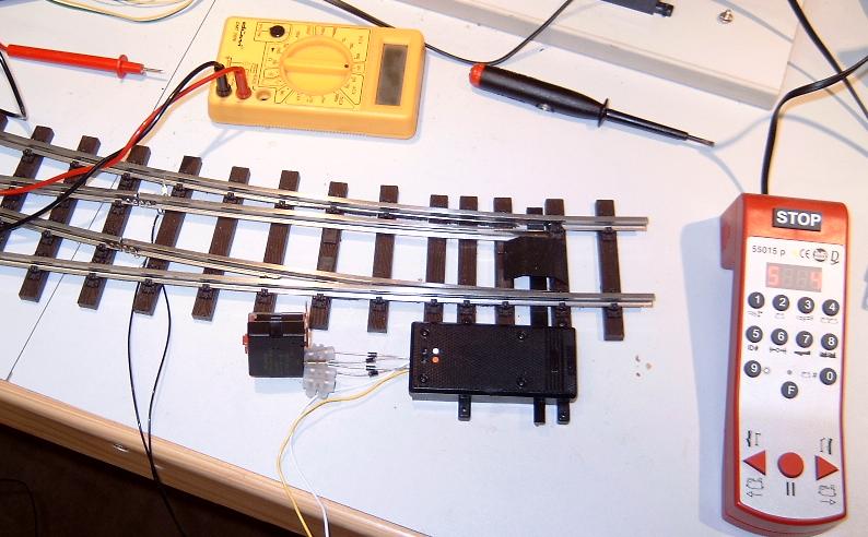

Polarisieren der Weichenherzen
Hallo Weichbauer,
Hier gehts jetzt um das Polarisieren von den Weichenherzen der Selbstbauweichen.
Daniel war so freundlich mir ein paar Dioden und Relais zu schicken :D
Vielen Dank Daniel !
Habe gerade einmal ausprobiert ob der Saft von dem LGB Decoder reicht um das Relais und die Weiche zu stellen.
Es klappt tadellos !
Daniel hat da natürlich recht wenn er sagt das man keine Antriebskraft verschwenden soll für den LGB-Zusatzschalter.
Die Weiche lässt sich also so wesentlich sicherer stellen !
Werde mir also für meine 4 Strub Weichen - solche Relais besorgen.
Grüße Andy :D
