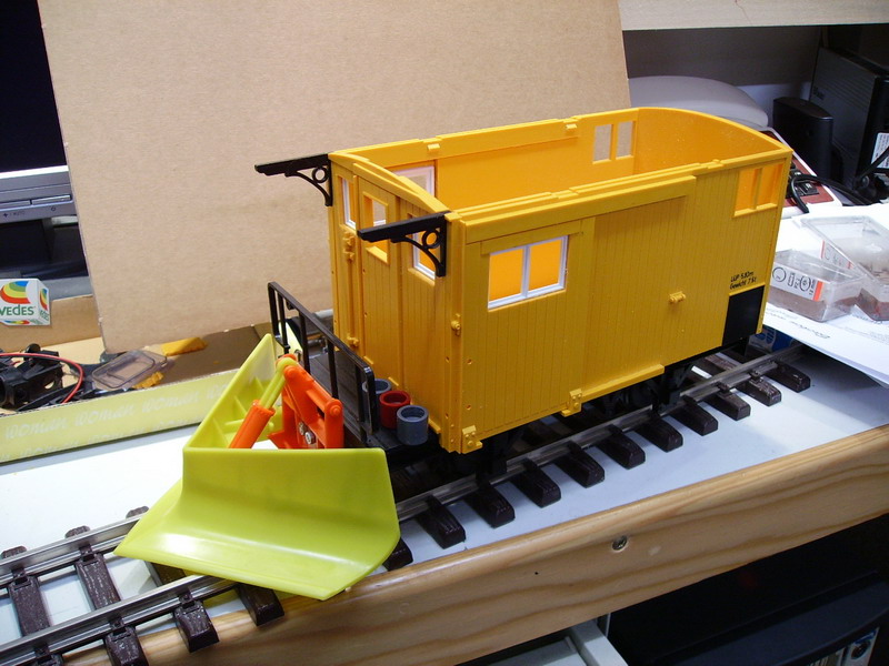

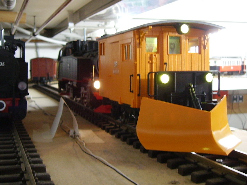

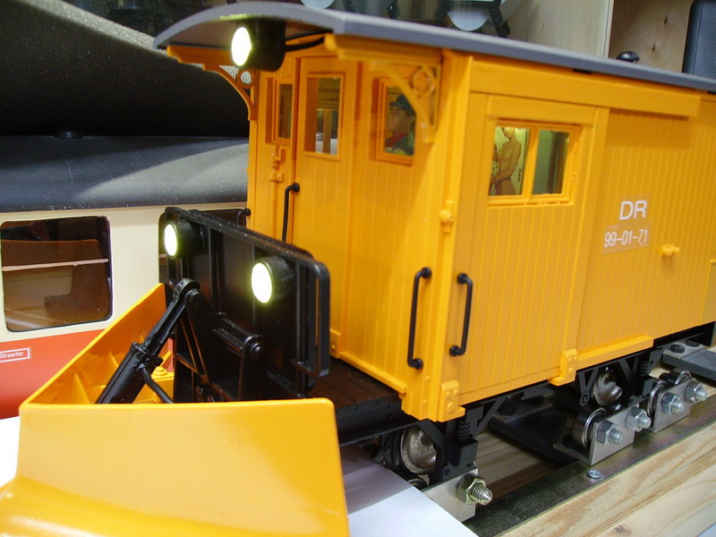

Hi Fans,
meine kleine "Zwischendurch" Bastelei ist fertig.
Ein niegel nagel neuer LGB Waggon staubte schon einige Jahre im Regal so vor sich hin,
nun erstrahlt im Neuen Glanz:
Das schaut erst einmal nach wenigen Bastelminuten aus,
hab mich aber wieder einmal schwer vertan :evil:
das hat aber dann doch 14Tage gedauert !!
4 Fensterrahmen + Scheiben eingebaut;
15mm Stahlplatte als Gewicht (reingeschraubt)
Trittbretter und vorderen Puffer abgefräst;
Pflugvorsatz angepasst und montiert;
Frontplatte angefertigt;
3 Lampengehäuse angefertigt;
Beleuchtung, Stromabnehmer + Schalter eingebaut;
Hydraulikleitungen-imitate angefummelt;
Innenraum mit Zwischenwand, Hocker, Fahrer, Kisten Schaufel, Besen
und einigen Aufklebern (div. Manometer) ausgestattet;
Das ganze angemalt;
Einzig eine Beschriftung fehlt (das wird aber Jahre so bleiben)
Ob er nun pflügt der Pflug.....
wird sich ja demnächst (laut Wetteronkel) testen lassen........

Hallo Andreas,
sehr schöne Arbeit, die du uns vorstellst.
Was ich noch nicht verstanden habe:
+ Ist das Teil motorisiert? Ich glaube ja fast nicht.
+ Woher bekommst du den Strom? Da sind doch die einfachen Bachmann-Achsen dran, wenn ich das richtig sehe.
Beiträge: 835
Schneeräumer
Beitrag von Rolf »
Saubere Arbeit und schaut auch ansprechend aus.
Und die Innenraumgestaltung erst :D
Gruss
Beiträge: 5621
- danke für die Blumen -
Ralf hat geschrieben:Hallo Andreas,
Danke für die :ch102
aber so toll ist das Gerät nun auch wieder nicht.....
Es hat keinen Motor (nur ein ordentliches Gewicht)
Als Stromabnehmer habe ich 2 Stück LGB 63193 eingebaut:
Bild verlinkt von: http://mhcw.de/WebShop.aspx
da muss mann nix bohren und kleben nur festschrauben und es funzt schon.
Ich brauch auch keinen Decoder, ein einfacher Kippschalter regelt die Stromzufuhr......
Ja es sind eiernde Bachmannachsen,
- die neuen Radsätze von USA-Trains passen da leider nicht -
das habe ich ja schon an anderer Stelle berichtet
Beiträge: 4691
Hallo Andreas,
an anderer Stelle habe ich ja schon einmal geschrieben, dass ich die Achsaufnahmen
ein wenig abfeile, damit die USA-Trains-Achsen reinpassen.
Beim US-Material von LGB ist das bei fast jedem Wagen notwendig.

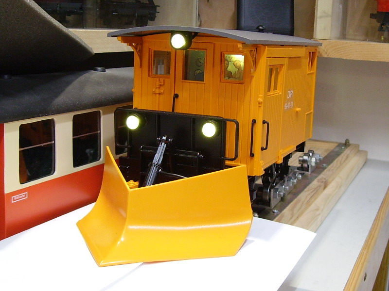

Lampen selbst gebastelt:
Hallo Rolf,
schau mal da stehen die Lampenrohlinge noch auf der Bühne:
Es sind aus Resten gefertigte Drehteile mit 5mm Bohrung,
von hinten angesenkt so das die LED bündig reinpasst,
bischen anmalen + Schrumpfschlauch = fertig;
Auf Scheiben habe ich ganz verzichtet!

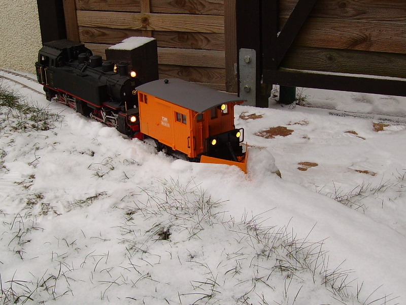

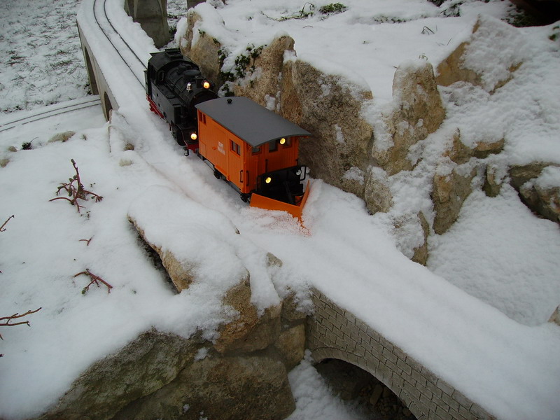

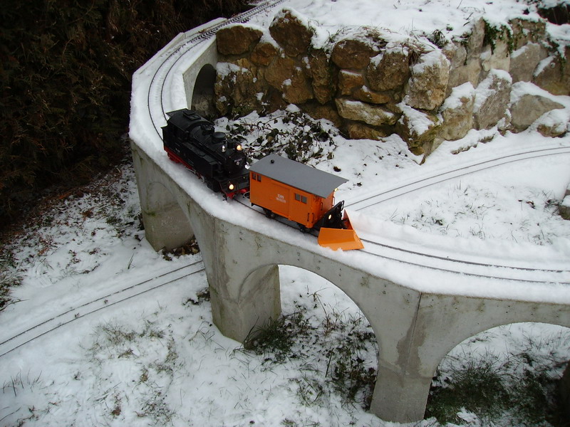

Der Test im Schnee
Hi :gsn:
Heute hatte es endlich einmal ein bisserl geschneit, also wurde getestet:
Unter dem Viadukt kann man das frisch geräumte Gleis ganz gut erkennen:
Der Schnee war ideal dafür + der Pflug geht ganz gut, aber......
...ich bin nicht sehr weit gekommen, meine Gleise sind total vereist, :ch030
ich hab mit verschiedenen Schubloks getestet - bei einigen Stellen bin ich nicht vorwärts gekommen.
Ich glaube ich brauch eine Gleisheizung :hmm
Ich hab auch probiert mit meiner Fuzzikamera einen Film zu machen,
der ist von der Qualität so grottenschlecht das kann ich keinem antun.....
Beiträge: 1598
Re: Der Test im Schnee
Andreas hat geschrieben:...ich bin nicht sehr weit gekommen, meine Gleise sind total vereist, :ch030
Ich glaube ich brauch eine Gleisheizung :hmm ...
Wichtig ist, dass die Lok und Wagen Aussentemperatur haben, sonnst bildest sich schnell eine Eisschicht auf der Schiene :shock: Bei mir ist die Fräse und die Schublok im Winter ständig im Schuppen und somit immer durchgefroren :wink:
Beiträge: 5621
Hi Uwe,
danke für den Tip,
gelesen habe ich das jetzt schon öfters,
ich glaube ich muß mal ne Lok in ein Tunnel sperren......
