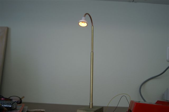

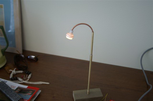

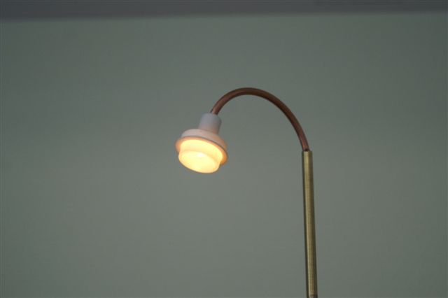

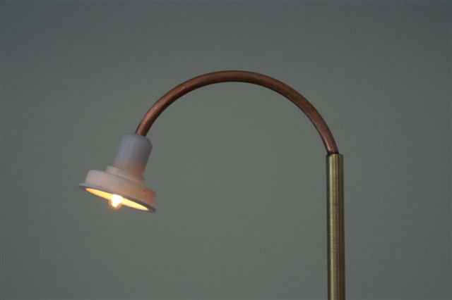

Ger hat mir ein paar Bilder seiner Selbstbaulampe geschickt
Ger hat geschrieben:habemich entschlossen die laternen doch selber zu bauen statt kaufen
die lampekappe habe ich selbst gedreht der rest ist messing rohr . der
sokkel ist volmessing 10m/m mit ein loch 10m/m tief wo das rohr 8m/m/
hinein komt dadrin ein rohr von 6m/m. unten im sokkel ist m6. da drin
komt ein gewinde stange von m6 mit loch 3,5m/m fur den kabel.
das alles verlotet.
den bogen habe ich aus kupfer rohr 4x2m/m gebogen auf ein stuck rund von
65m.m das auch ein gelotet ferig ist die laterne.
das lampchen ist von faller wo ich der sokkel von abgezogen habe und
rein montier in die kappe.
viel spass bei nachbauen grusss g. vreuls
