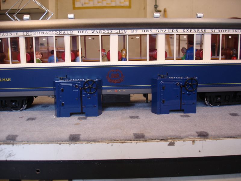

Habe vor einiger Zeit meinem zweiten Häßlichen Kroko das Fell über die Ohren gezogen!
Das komische Orang-Rot + den Signalroten Isolatoren auf den Beigen Dach hat mir noch nie gefallen. Daß mußte anders werden!
Habe es mit neuer Farbe bekleckert!
Habe mir Lange überlegt welches Blau. Da das Orginol (Echte)Kroko nicht dir Farbe von LGB hat. Und die LGB Kroko Farbe nicht zu den blauen Salonwagen paßt.
Fazit: Habe dann mit meinem Lackierer so lange an der Farbmischanlage hin und her geschüttet bis wir annähernd den Farbton der Salonwagen hatten.
Hier mal was zum Farbvergleich!
Somit ist die neue Farbgestaltung abgeschlossen!

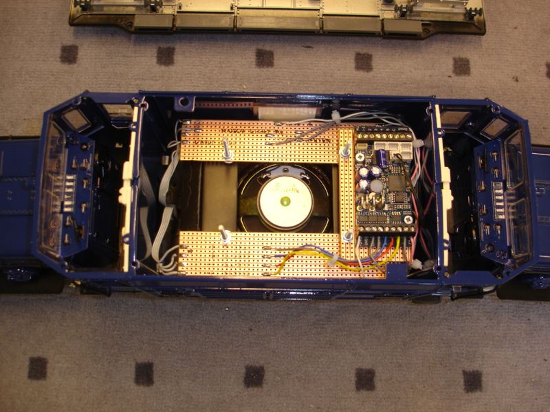

Innenausbau
Der Innenausbau meiner Blauen ist seit gut einer Woche fertig.
Werde sie am Wochenende zum ersten mal auf Andys Rollenprüfstand stellen und hoffen das dabei der neue Sounddecoder nicht in Rauch auf geht. Sonst hätte ich am Samstag nur einen stinkenden Schwarzen Klumpen zum vorzeigen! :mrgreen:
Wie ihr seht habe ich auf die Motoren extra Gewicht gepackt/verschraubt.
Je 4 Eisenplatten zu a 250g.
Die Orginalgewichte in der Mitte habe ich Hochkant eingebaut damit ich Platz am Boden für den Lautsprecher bekomme.
Ein kleines Gehäuse/Abstandshalter für den Lautsprecher war ruck zuck aus einem Stück Abwasserrohr gebastelt.
Ordentlich Löcher in die Bodenplatte gebohrt und alles miteinander verklebt. Die Lösung mit den Streifenplatinen hat mir bei Andreas (um uns ausbauten seiner Lok`s ) sehr Imponiert.
Übersichtliche Kabelführung, Sauber und sofort nachvollziehbar durch Beschriftung.
Noch ein Vorteil! Falls der Decoder jetzt beim Test abbrennt ist er schnell zu Demontieren!
Kroko fertig montiert.
Links im Gehäuse sollen noch zwei Strompuffer rein. Werde sie aber erst nach dem ersten Testlauf einbauen.
Wenn also am Sonntag Bilder im Forum von Andys Garten erscheinen auf denen ein blaues Krokodil rumfährt dann war meine verdrahtung richtig.

das schaut ja richtig gut aus :!:
Wenn es jetzt auch noch so fährt und klingt . . .
Da bin ich schon auf Samstag gespannt :D
