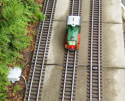

heut hats endlich mal nicht geregnet und ich konnte
nun endlich im Garten eine ABA testen...... :D
Ich habe schon letzte Woche in jedes Bahnhofsgleis
ungefähr in die Mitte einen Reedkontakt montiert,
Diese habe ich erst einmal nur zum testen als Sammelstop definiert.
Es sind die billigen (50ct) Reeds mit Gehäuse und Kabel von Polin die schalten einwandfrei !
Ob sie Wettertauglich sind wird sich noch rausstellen,
ggf. werde ich die einfach noch mit Gießharz voll füllen......
Tja habs mir also gemütlich gemacht und 4 Züglein aufgestellt und dann eine Runde aufgezeichnet.
Erst mal was ganz einfaches.
Ein Durchlauf bis alle wieder am Start sind dauert knapp 20 Min.
Das ist was feines - so habe ich mir das schon immer vorgestellt :D :D
Ich habe den Ablauf ein paar mal laufen lassen, die Züge halten sehr exakt da wo sie sollen!
