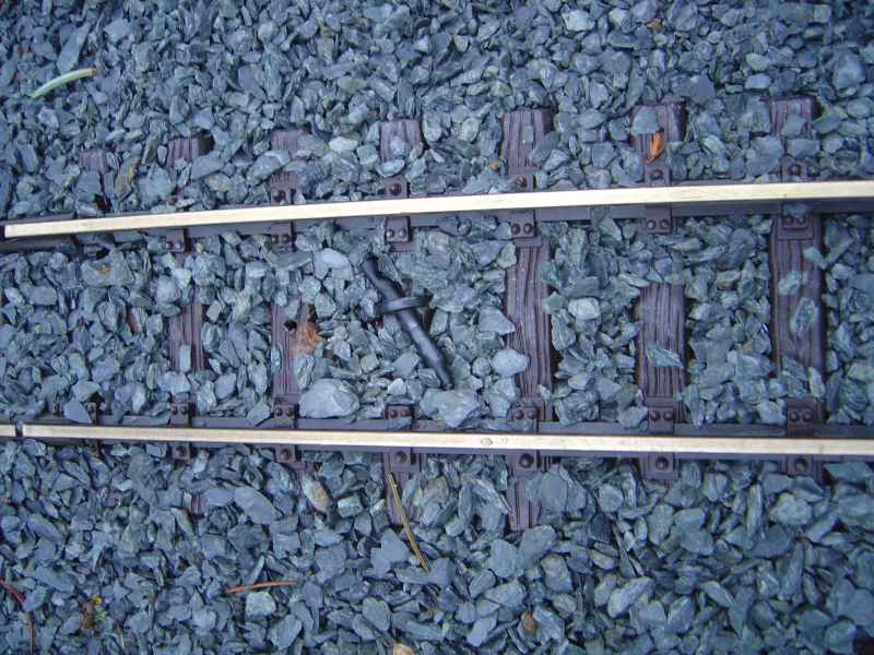

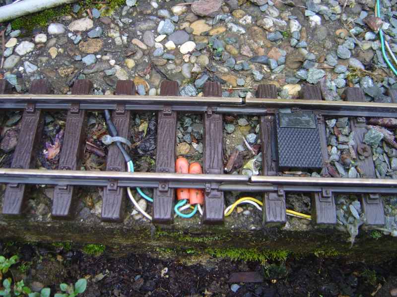

ich nehme auch nur die einfachen Redkontakte von Conrad usw. ich hab die Dinger in einen selbstverschweisenden Schrumpfschlauch (ist gefüllt mit irgendeinem Kleber 8) ) "eingeschweist". Hält seit mehrerenen Jahren problemlos :dup2 der Kontakt wird dann einfach mit einem schwarzen Kabelbinder auf einer Schwelle befestigt.
Bilder folgen wenn das FTP-Verzeichnis wieder geht.

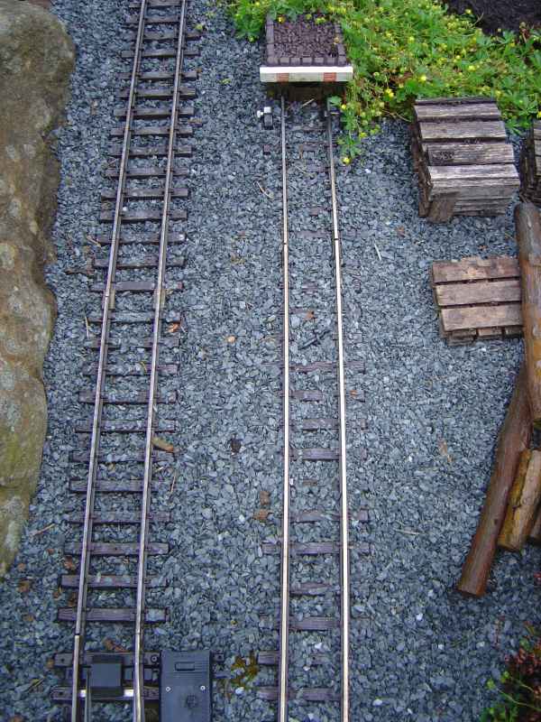

Beiträge: 1580
Bilder SRK
Hallo,
wie versprochen die Bilder:
Wo ist er :?:
Hier ist er :!:
Hier ist er nochmal (noch nicht eingeschotter) :wink:

was ist'n im letzten Bild rechts in dem Gleis für ein ?-Kästchen ?
Beiträge: 1580
Re: reeds mit Gehäuse kaufen...
Andreas hat geschrieben:... was ist'n im letzten Bild rechts in dem Gleis für ein ?-Kästchen ?
Das ist ein LGB Schaltmagnet zur Auslösung von Soundfunktionen in den Loks mit Orginalsound.
