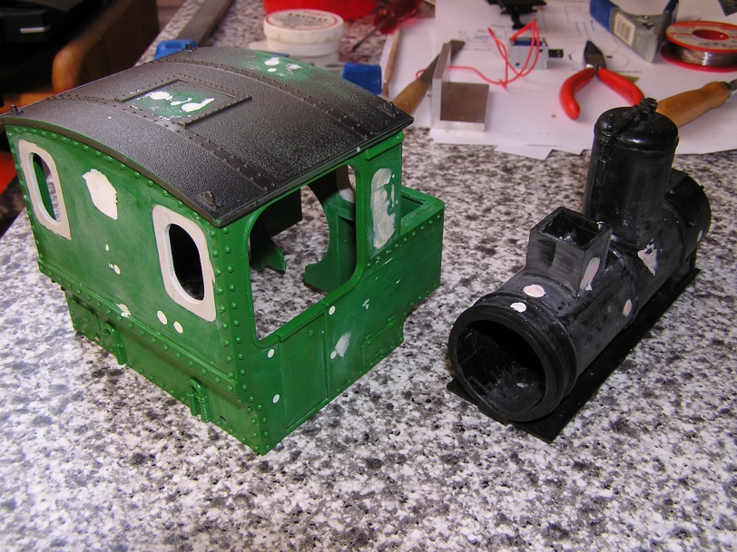

auch eine meiner beiden Stainzen soll nun unters Messer!
Anbei der aktuelle Bauzustand.
Auch die angespritzten Leitungen am Kessel wurden entfernt.
Nun möchte ich diverse Anbauten aus Metall anbringen, Kesselleitungen, Speisepumpe usw.
Wie muss nun die Vorbehandlung zum Lackieren ausfallen???
Daß alles fettfrei sein muss ist schon klar. Die Kunststoffteile sollten zuvor angeschliffen werden. Was aber mit den Metallteilen? Vor dem Anbau grundieren? Das ganze Modell (Kunststoff und Metallteile) mit einer Grundierung behandeln :wie?
Nachdem ich nun schon etliche Stunden mit Spachteln und schleifen zugebracht habe, möchte ich jetzt nicht alles beim Lackieren versauen.
Für sachdienliche Hinweise wäre ich sehr dankbar :ch061 [/img]

Ich lege Dir unbedingt eine Grundierung ALLER Teile ans Herz!
Nicht nur, dass der Lack dann besser hält - erst wenn Du die verspachtelten Teile grundiert hast, wirst Du eventuelle Unebenheiten, Spalten u.ä. wirklich sehen!
Dann hast Du noch die Chance dies auszubessern - wenn Du erst mal fertig lackiert hast und erst dann Fehler o.ä. siehst, ist der Frust groß!

ich lege Dir unbedingt eine Grundierung ALLER Teile ans Herz. :gd
Jawohl so ist es !
Eine Grundierung ist immer von Vorteil.
Wenn du Teile gespachtelt oder geklebt hast geht es ohne Grundierung überhaupt NICHT !!!
Wenn du eine Beschriftung auftragen möchtest, egal mit welchen
Decals, solltes Du auf jeden Fall vor dem Beschriften einen
hochglänzenden Klarlack verwenden und dann nach der Beschriftung
matten oder stumpfmatten Klarlack in mehreern dünnen Schichten auftragen.
MfG Stephan :lucke

Wenn ich das noch hinzufügen darf: "net hudln"!
Durch Ungeduld habe ich mir schon so manche Arbeit versaut ...
Lackschichten lieber länger aushärten lassen - mehrere DÜNNE Schichte spritzen!
Die Sache mit dem Glanzlack habe ich auch erst durch eigene Erfahrung als super bewertet. Bislnag hat ja jeder Modellbahner durchswegs imemr von matten, allesnfalsl seidenmatten Oberflächen gesprochen. Also war ich auch bemüht derartige Lacke zu bekommen. Bei Beschriftungen hat dies aber den Nachteil, dass unter der klaren Trägerfolie durch die Mattierung (die Oberfläche ist dann ja eher rau) Lufteinschlüsse entstehen, die man beim besten Willen nicht weg bekommt und damit hat so eine Beschriftung immer ein leicht milchiges Aussehen.
Durch Zufall - ich habe die benötigte RAL-Farbe nur in hoch glänzend bekommen - konnte ich feststellen, dass dieser Effekt bei glänzenden Lacken nicht existiert - da wird die Trägerfolie der Beschriftung nahezu unsichtbar!
Glanzlacke haben aber wieder den Nachteil, dass man jeden Fingertapper gut sieht (deshalb auch eher länger aushärten lassen!).
Mit einer Versiegelung mit matten Klarlack (z.B. Zaponlack) kann man nicht nur den Glanz brechen, sondern auch eventuelle Fingertapper verschwinden lassen ;-)
