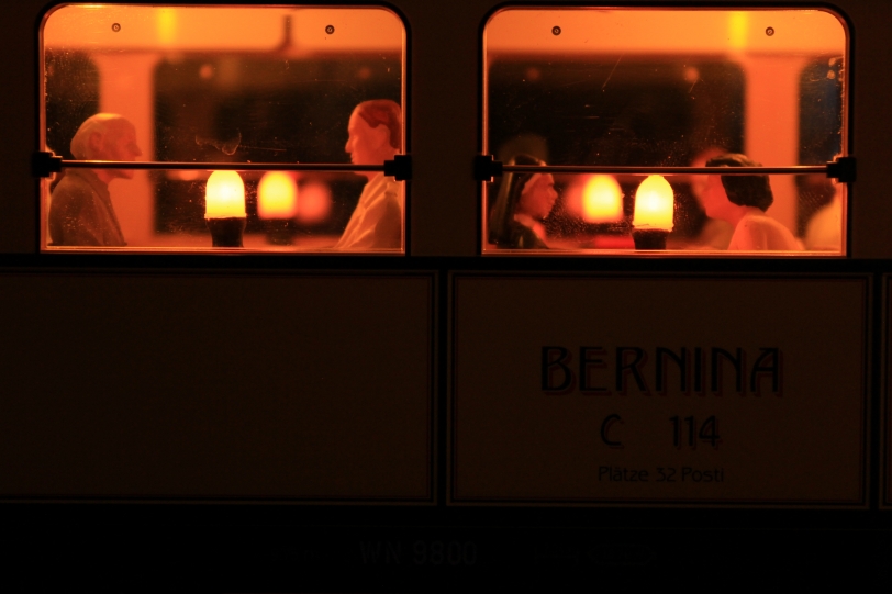

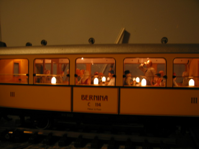

nachdem schon in verschiedenen Zeitschriften Anleitungen zum Nachrüsten einer Tischbeleuchung in den "La Bucunada" gedruckt wurden, habe ich bereits vor längerer Zeit damit begonnen.
So sieht das gute Stück jetzt aus:

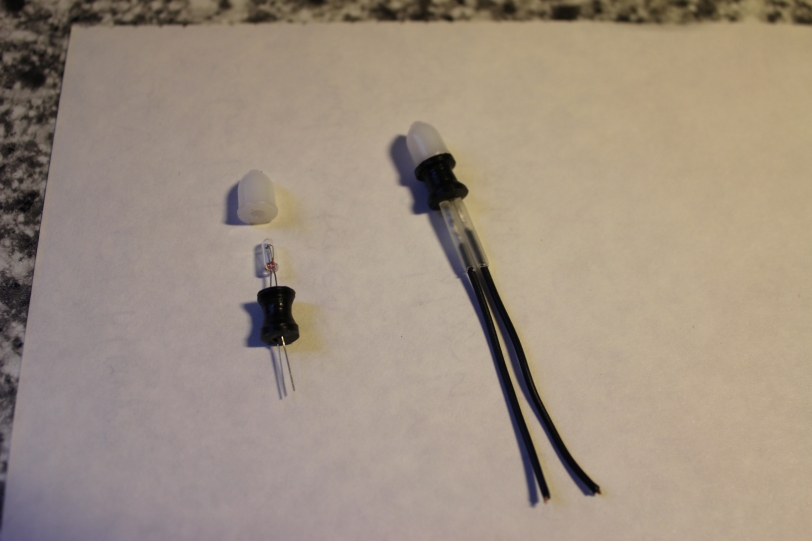

In den Lampen sind jetzt Birnchen (3V) von Brawa eingebaut, immer zwei in Reihe geschaltet. An der Decke hängen 3 LGB 5V Birnen. Die Gleisspannung wird mit einem DC-DC-Wandler auf 5V gesenkt. Zur Pufferung ist ein 10000uF Kondensator eingebaut. Nach dem Abschalten der Spannung leuchten die Lampen noch etwa 3 bis 4 Sekunden, was im Normalfall ausreichen dürfte.
Preislich war die Innenbeleuchtung nicht besonders teuer, lediglich der DC/DC-Wandler ist mit knapp über 9€ nicht ganz preiswert.

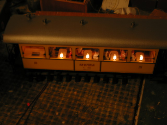

Servus Andy,
mit Bildern vom Einbau kann ich leider nicht dienen.
Die Elektronik ist in der Kücheneinrichtung versteckt, die Deckenbeleuchtung habe ich nicht am Dach befestigt, sondern zwischen den Wänden eingespannt. Das größte Problem waren die Lampenfüße auf den Tischen. Für die Anschlussdrähte musste ich 1mm Löcher bohren, die Füße sind aber nur wenig stärker...
Die vielen Fahrgäste sitzen eigentlich nur da drin, damit man die Anschlussleitungen der Tischbeleuchtung nicht sehen kann.

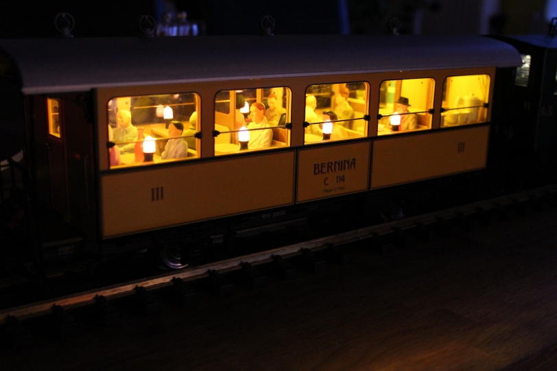

Seit einiger Zeit hab ich mir diesem Wagen in den Kopf gesetzt, passt ganz gut zur Heidi. Fast hätte ich einen gebrauchten in der Bucht für :ä4 € geschossen.
Schließlich fand sich doch noch Einer mitten im Odenwald.
Für nen Grobmotoriker wie Mich eine Herausforderung.
Geschafft
Bitte Platz nehmen.
