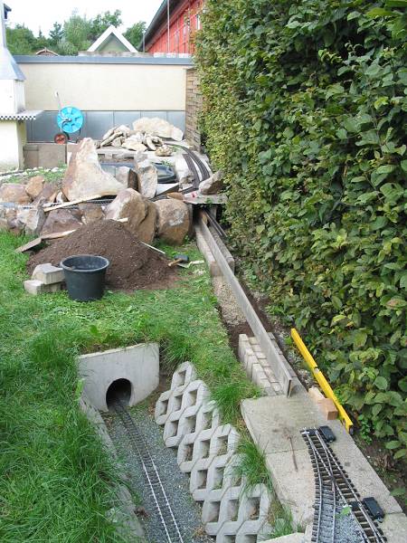

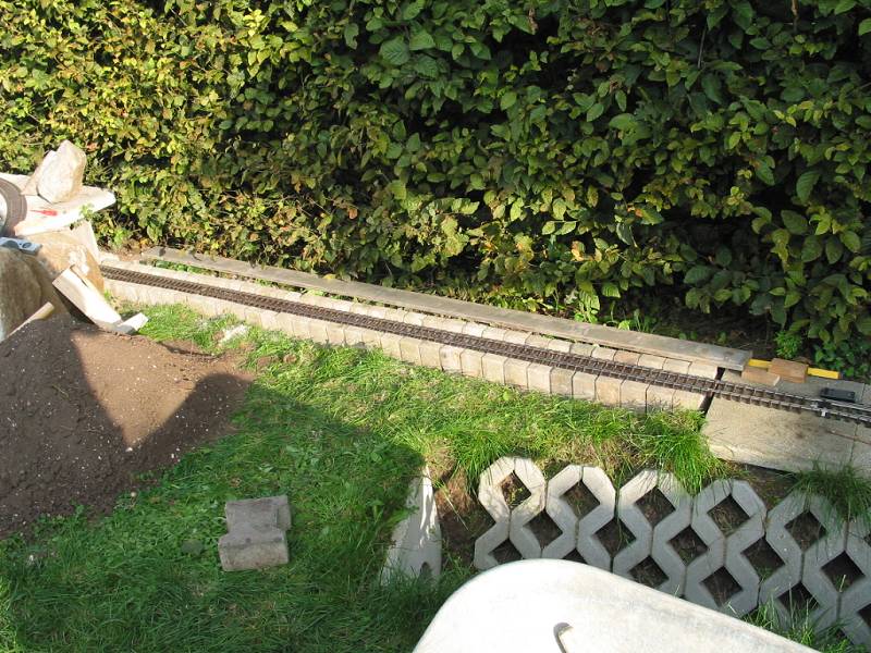

Ich habe einen 18cm tiefen ca. 20cm breiten Graben ausgehoben
und dann 2cm Splitt eingefüllt.
Die Steine werden seitlich stehend eingebaut und bilden so eine Art Gleisbett:
Ich habe die Steine mit Hilfe der Richtlatte so gut es geht in Flucht in den Splitt geklopft, :ko
danach habe ich links und rechts mit Beton so eine Art Keil hinbetoniert
damit die Steine seitlich nicht mehr wandern können.
Durch die I Form der Steine hat man jetzt ein sehr stabiles Gleisbett,
ein cm Bastaltsplitt eingefüllt Gleis drauf und fertig.
Das Gleis kann nun nicht nach links oder rechts wandern es ist Praktisch geführt.
Ob und wie es sich bewährt werde ich nächstes Jahr dann berichten. :dup3

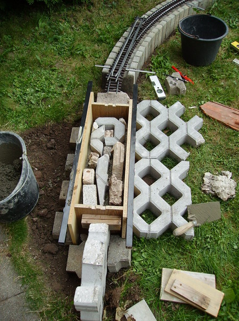

das habe ich so gemacht:
Das ganze wird links und rechts mit Dünnen Platten
+ einigen Schraubzwingen "verschalt",
dann mach ich einen dünnflüssigen Beton an
und gieße die Zwischenräume damit aus
da hats noch mehr Bilder dazu:

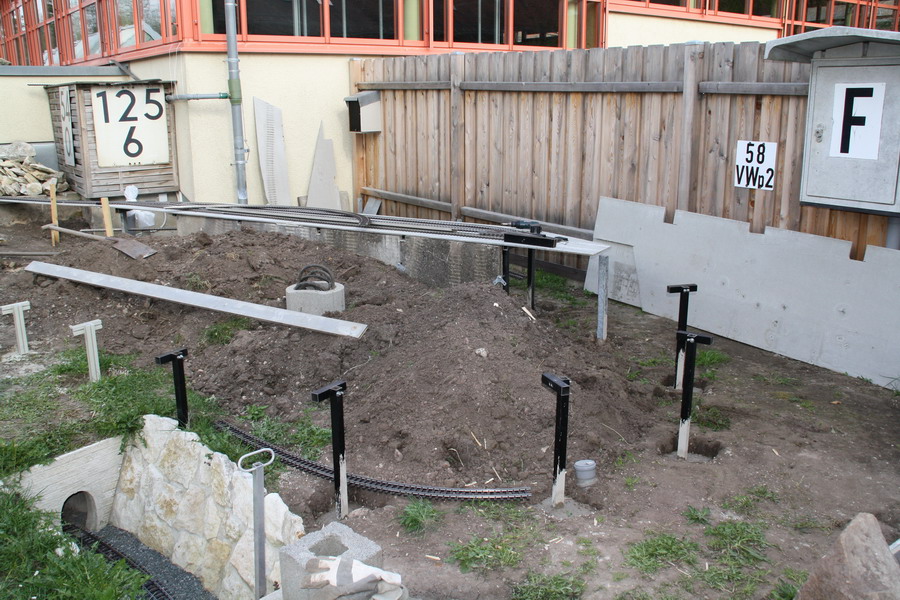

An anderer Stelle wurde gefragt, ich Nutze den Alten Beitrag und füge hier noch einige weitere Beispiele an.
Es dürfen hier gerne noch weitere Meldungen zum Gleisunterbau rein!
Als wichtigstes würde ich bei einem totalen Gleis Neubau die unterirdischen "Kabelrohre" bezeichnen,
schade das ich das nur bei meinem zweiten Bauabschnitt gemacht habe
Ein billiges 75er HT-Rohr alle 2 Meter eine Öffnung nach oben Abzweige mit 45°Winkel
haben mich schon so oft gerettet und Neue Ideen im Handumdrehen verlegen lassen.
Es kommt immer noch mal was dazu und dann kann man ruck zuck ein Neues Kabel quer zum anderen Ende der Anlage verlegen!
Das sollte man sich auf jeden Fall gönnen - vor allem kostet das fast nichts!
