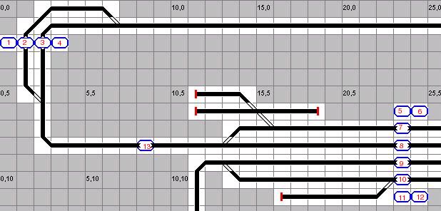

also mein Gleisplan sieht so aus:
In der Mitte ist der Bahnhof, das links oben ist der Schattenbahnhof.
Das Ganze ist nicht besonders kompliziert. Wenn ein Zug in den Bahnhof einfährt, löst er den Kontakt im Gleis aus und wird dann abgebremst. Nach einer best. Zeit werden dann die Weichen gestellt, so dass der Zug am Nachbargleis losfahren kann, der dann wiederum bei Einfahrt in den Bahnhof abgebremst wird usw.
Gruß Thomas

Die komischen Zeichen in die ich die roten Zahlen geschrieben habe sind
dann wohl die Schalter / Gleiskontakte :?:
Was haben denn dann z.B. 5 + 6 für Funktionen :?:
Werden die von Hand geschaltet :?:

die komischen Zeichen sind Gleiskontakte. Es gibt reelle Gleiskontakte, die durch einen Magnet unter der Lok ausgelöst werden. Das sind die, die direkt in den Gleisen eingebaut sind.
Diejenigen, die sich neben den Gleisen befinden, sind virtuelle Kontakte, die nur im Programm existieren. Diese werden durch die reellen Kontakte ausgelöst, d.h. sie sind mit einem reellen Kontakt gekoppelt.
Wenn jetzt z.B. eine Lok über Kontakt 7 fährt wird dieser ausgelöst und die für diesen Kontakt definierten Aktionen werden ausgeführt. Bei mir wird die Lok abgebremst.
Kontakt 7 ist mit Kontakt 5 gekoppelt, d.h. Kontakt 5 wird auch ausgelöst. Dies kann sofort oder zeitlich versetzt geschehen
Kontakt 5 stellt die Weichen so, dass die Lok auf Kontakt 8 abfahren kann und lässt sie beschleunigen.
Damit die Loks nicht ruckartig abbremsen, kann man für jede Lok eine Bremsverzögerung einstellen. Dadurch lässt sich auch der Bremsweg einstellen

Das Bild das Thomas gepostet hat ist gleichzeitig das Programm !
Die virtuellen Kontakte dienen lediglich dazu das man eben mehr Befehle / Funktionen mit einem Kontakt auslösen kann.
Klingt komplizierter als es ist - ist halt LGB eigen !

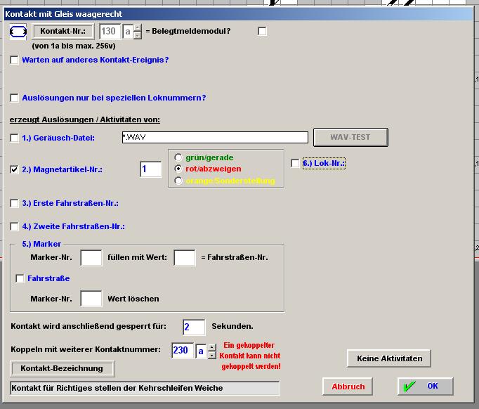

So schaut ein klick auf so einen Gleiskontakt aus:

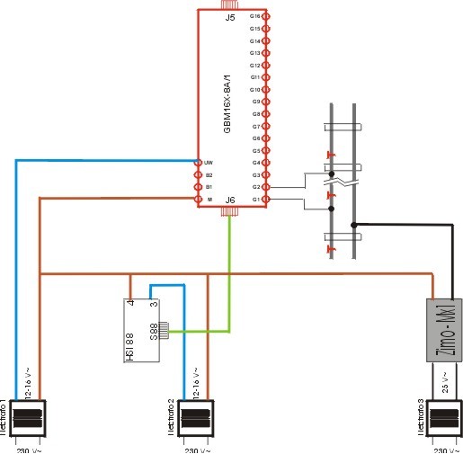

Rückmelder:
Da Du Lenz hast, sollten es RS-Bus-kompatible sein.
Dazu kenne ich nur zwei Hersteller:
1. Littfinski http://www.ldt-infocenter.com
2. Blücher http://www.bluecher-elektronik.de
Dann mußt Du Dich noch entscheiden, welcher Rückmeldetyp:
3. Momenterkenner (Reedkontakte)
4. Stromerkenner
ad 3. brauchst unter den Loks Magnete, Kontakte können im Gartenalltag kaputt gehen, lassen nur eine punktuelle Rückmeldung zu
ad 4. billiger, evtl. Probleme bei feuchter Witterung (schau mal im Freiwald-Forum unter meinem Nick "kryptogenetisch", da habe ich schon einiges allgemeines geschrieben), zuverlässiger, Dauererkennung möglich, benötigen Blocktrennungen
Mein persönlicher Tipp:
Blücher-Rückmeldeplatinen für den RS-Bus mit Dauerbelegterkennung. Jede Platine hat 16 Rückmelder. Pro Block brauchst Du im Optimalfall 3 Rückmelder. Eine Platine kostet bei Selbstbestückung etwa 100 EUR. Für den Anfang hatte ich für Dich 2 Platinen gedacht, ergibt 200 EUR. Damit kannst Du min 10. Blöcke = 10 Bahnhofsgleise versorgen.
Aus persönlicher Erfahrung rate ich von punktuellen Meldern ab. Erst vor kurzem hatte ein Gartenbahner einen 2-jährigen frustreichen Kampf gegen die Reedkontakte aufgegeben und erfreut sich nun dank Stromrückmeldern höchter Zufriedenheit.
Falls doch Reedkontakte:
Nimm unbedingt vergossene von Conrad bzw. geschützt wie von Uwe beschrieben.
Buskabel:
Verdrillte zweiadrige Leitung.

Hallo Stammtisch,
nach laaaaaaaaaaaaaaaaaaaannnnnnnger Überlegung und Umstieg auf ein neues Digitalsystem, geht es jetzt weiter.
Aktueller Stand:
:arrow: Digitalsystem = Zimo
:arrow: Rückmeldebus = HSI88 von LDT
:arrow: Rückmelder = GMB16X von Blücher
Aktuelle Frage:
Wie schließe ich das Ganze jetzt an :?:
Ich habe mir schon mal Gedanken gemacht, . . .
:?:Bild
. . . ist das so richtig :?:
Ist das egal, wie ich die Anschlüssen am Wechselstrom-Trafoausgang belege :?:
Oliver
Beiträge: 313
Registriert: 04.12.2007 11:23
Wohnort: Wien/AT
Beitrag von Oliver »
Servus!
Das braune Kabel des MX1 darf NIEMALS NIE NICHT mit den Wechselstromausgängen der Trafos in Bewrührung kommen!!!
Die beiden Leitungen führen zur Schiene - ohne irgendwelcher Abzweigungen!
Gleiskontakte würde ich grundsätzlich galvanisch trennen - also zb. mittels Reed realisieren.
Dann müssen die Kontakte ihre Rückmeldung noch zum PC bringen, mit dessen Programm Du dann via COM an MX1 die Loks, Abschnitte, Weichen etc. steuerst.
Es gibt da auch Kontakte für den CAN-BUS ...
Beiträge: 7112
Re: Automatische Anlagensteuerung
Hallo Oliver,
vielen Dank für die Tipps, eigentlich wollte ich das Ganze ohne Reeds machen!
Die Anschlussbeispiele der einzelnen Systeme muss ich wohl nochmal genau checken.
Erste Tests werden jetzt auf jeden Fall mit Reeds gemacht.
