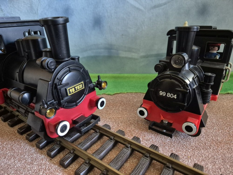

Der Schlot wurde nach vorn versetzt und dafür zwei Lichter seitlich montiert.

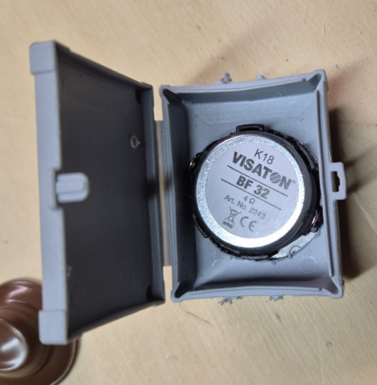

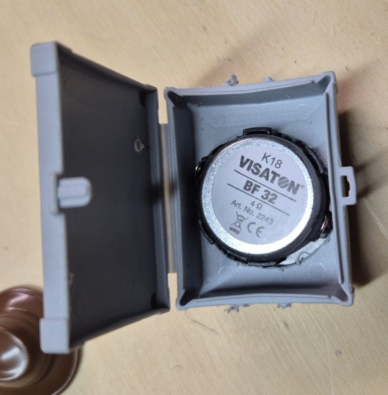

Der Lautsprecher bekommt einen Kasten.

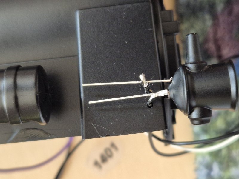

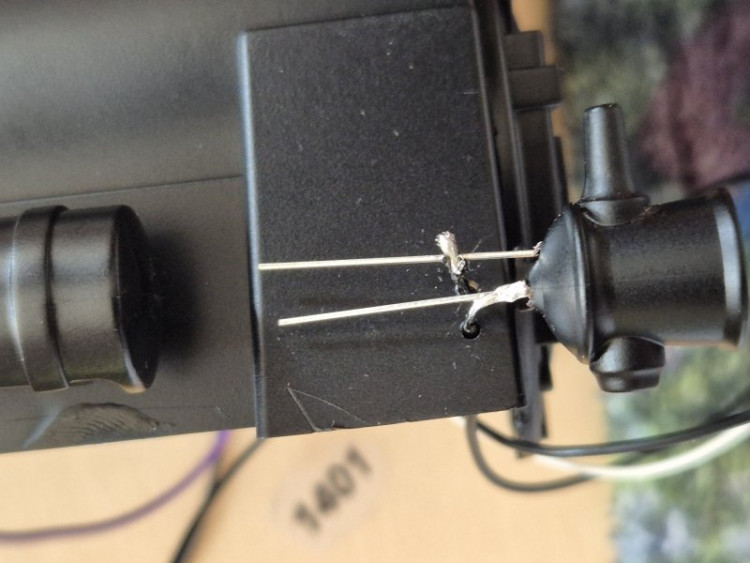

Löten war noch nie meine Stärke - und mit der Vergrößerung gleich gar ned... . Die Drähtchen der LEDs werden einfach durch die Lampenschirme gesteckt, dahinter direkt an die Drähte zum Dekoder gelötet (und danach abgeschnitten und geschwärzt, dann schaut's gleich nur noch halb so schlimm aus. Dieses Photo dient vor allem der Dokumentation, wo + und - ist, falls ich mal eine LED wechsel müssen sollte).

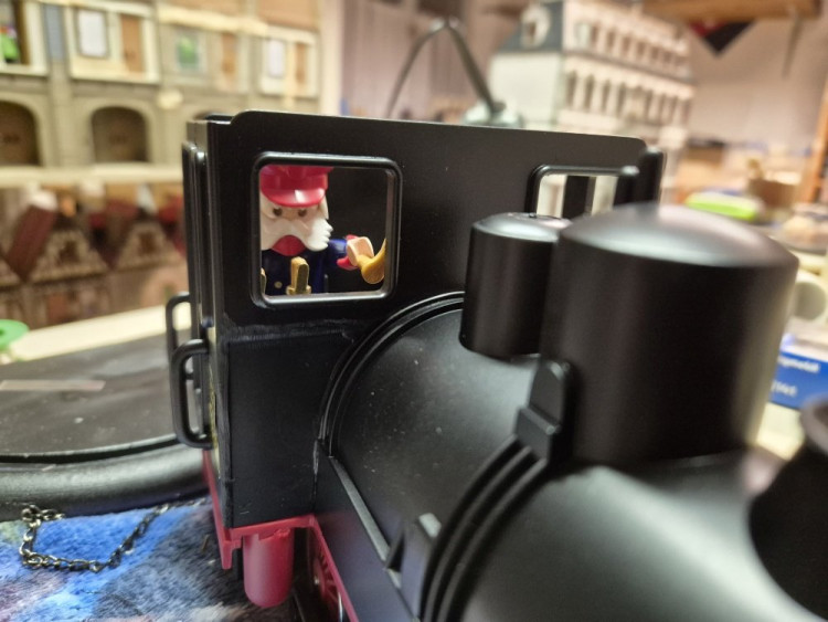

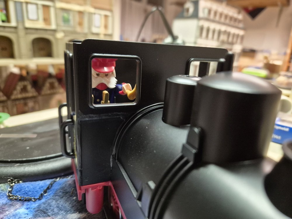

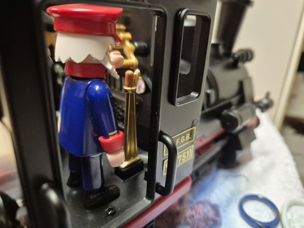

Das Fahrpersonal ist auch an Bord. Der Führerstand wurde farblich auch aweng aufgebessert.

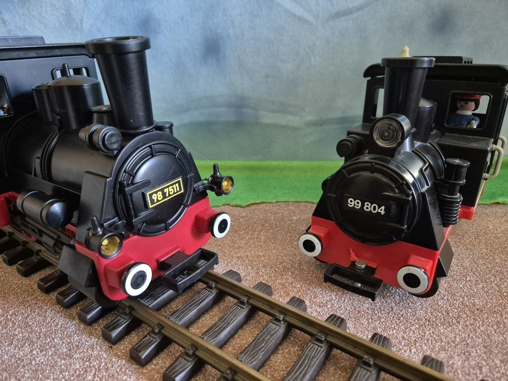

Und zum Schluß noch...

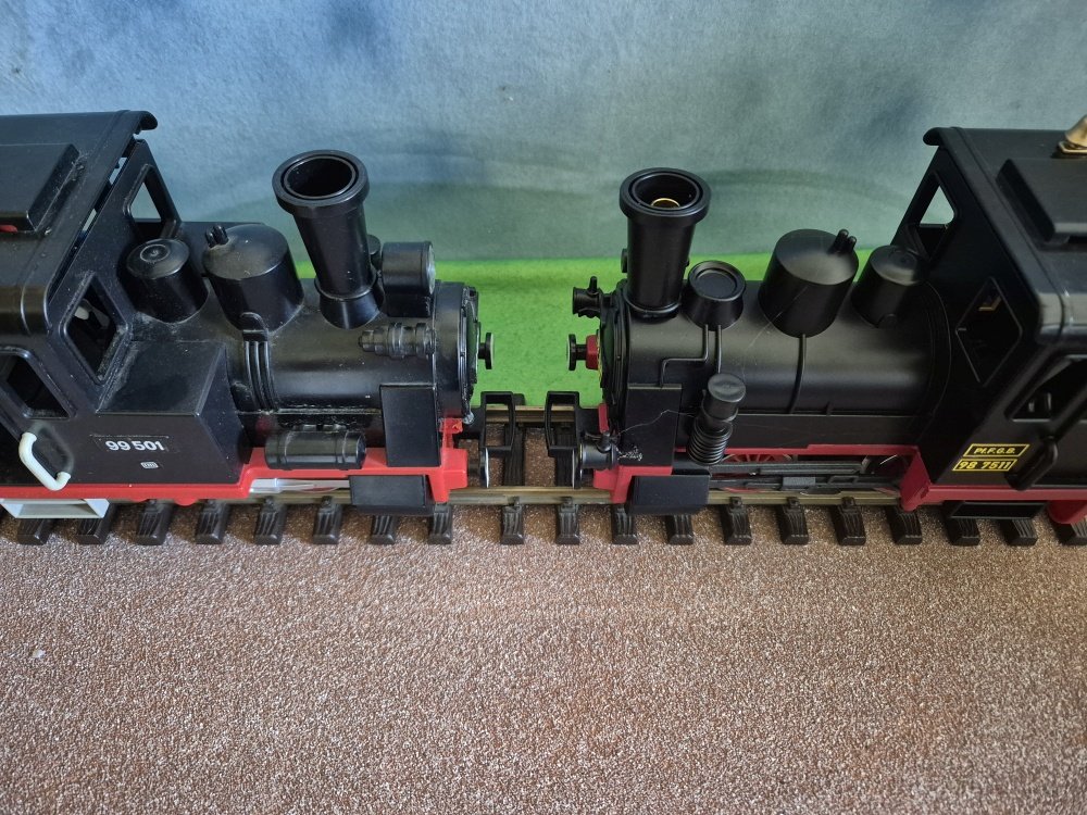

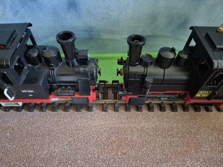

...ein "vorher / nachher"-Vergleich mit einer "normalen" Playmobil Lok. Kein Feinmodellbau, aber für meine Ansprüche völlig ausreichend :-).
Die Loknummer hat kein Vorbild. 98 75 ist die Baureihennummer zur DR(G)-Zeit, in der ich meine Anlage so grob angesiedelt habe. Und die 11 steht einfach für die Adresse der Lok.
