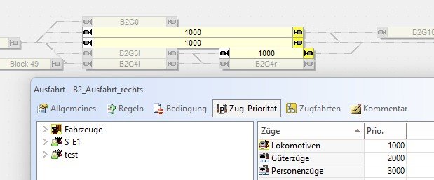

mit Hilfe der Betriebsstelle Ausfahrt lässt sich mit wenig Aufwand einstellen, in welcher Reihenfolge Züge den Bahnhof verlassen sollen. In meinem Fall habe ich drei Blöcke zur Betriebsstelle hinzugefügt.
:arrow: Die Priorität der Blöcke (1000) habe ich unverändert gelassen, d.h. aus welchem Block ein Zug ausfahren möchte, spielt keine Rolle.
:arrow: Ich nutze stattdessen die Zug-Priorität.
:arrow: Personenzüge werden gegenüber Güterzügen und Loks bevorzugt, Güterzüge gegenüber Loks.

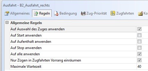

Bei den Regeln der Betriebsstelle habe ich Folgendes eingestellt:
:arrow: Auf alle anwenden: Die Betriebsstelle wirkt auf alles, was die Betriebsstelle verlassen möchte.
:arrow: Nur Zügen in Zugfahrten Vorrang einräumen: Die Betriebsstelle berücksichtigt Züge, die ohne Zugfahrt im Bahnhof herumstehen, nicht.
:arrow: Maximale Wartezeit: Nach Ablauf dieser Zeit darf auch ein Zug mit niedriger Priorität ausfahren. D.h. er muss nicht den ganzen Tag im Bahnhof stehen.
