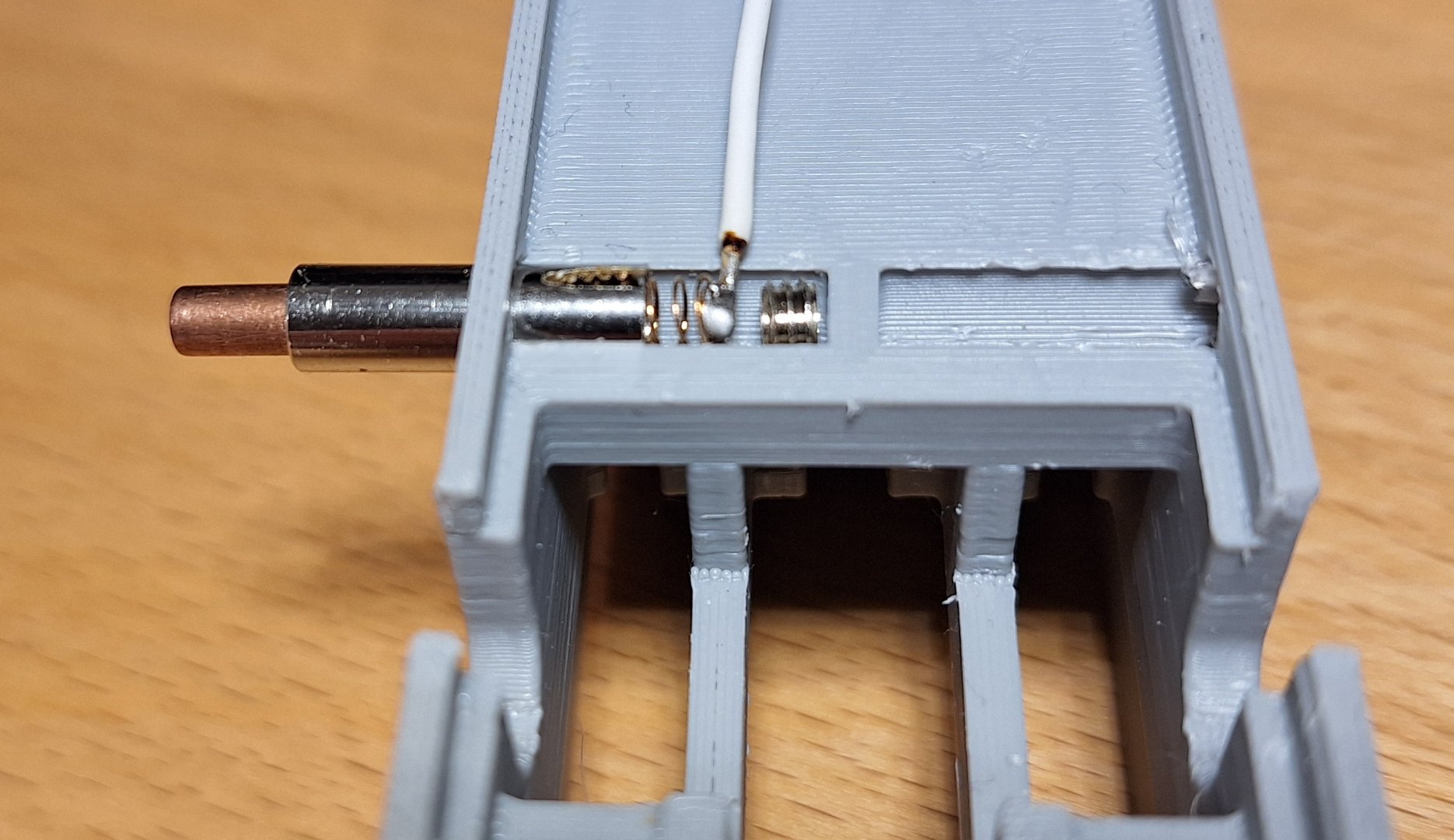

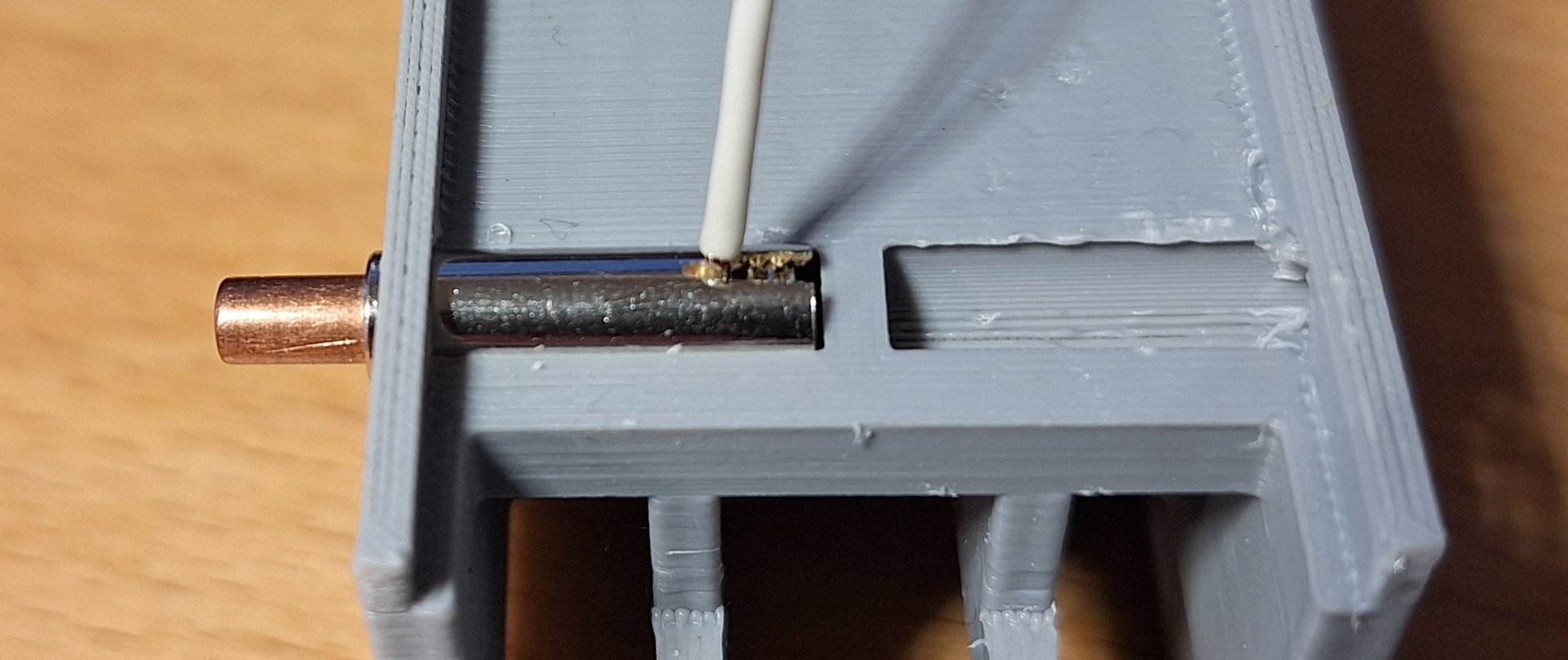

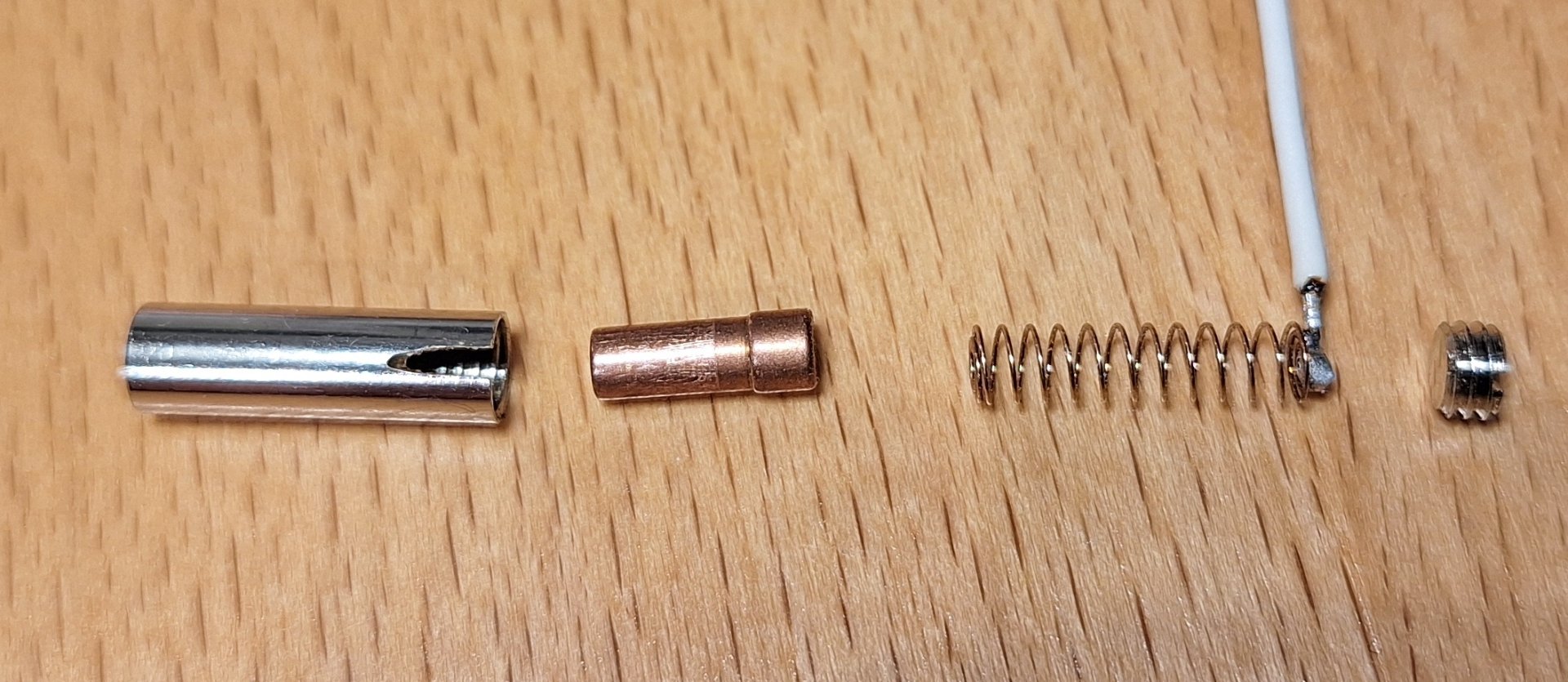

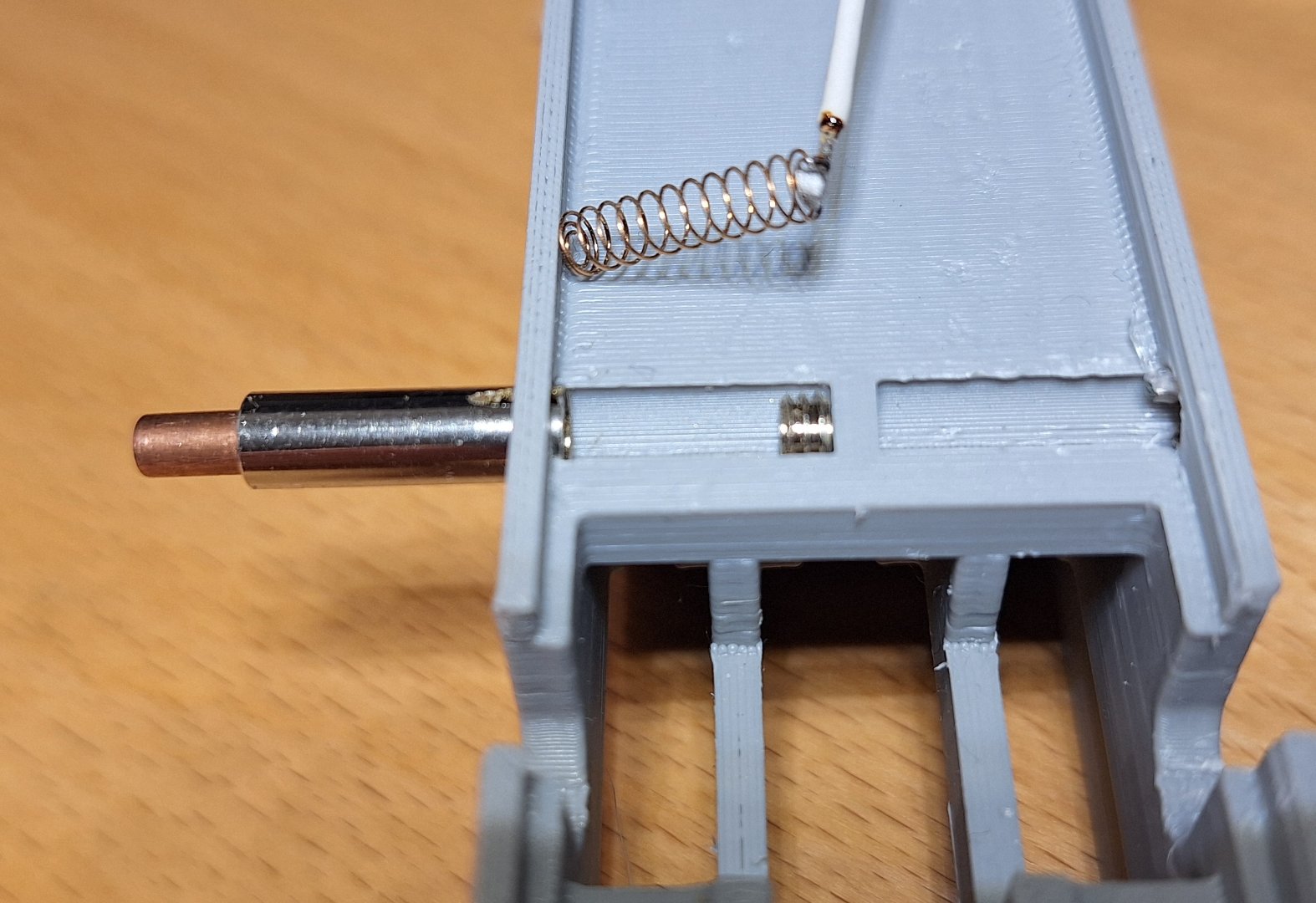

Ich habe gerade die wechselbaren 4-teiligen Schleiferkohlen von ML erhalten.
Der Vorteil ist, dass die Kohlen per Madenschraube austauschbar sind.
Die Kontaktierung ist jedoch genauso wie bei LGB, entweder Kabel unterquetschen oder im Kunststoff eingesetzt mit leistungsstarken Lötkolben löten und dabei hoffen das nichts schmilzt.
Folgende Lösung hab ich getestet:
Das Kabel läßt sich leicht an der Feder (vmtl. Bronce) anlöten.
Dann einen kleinen Schlitz mit der Dremel-Scheibe in die Hülse eingeschnitten.
Einbaureihenfolge wie auf den Fotos
Die Madenschraube mit Pinzette halten und mit schräg angesetzten Schraubendreher eindrehen.
fertig :wink:
