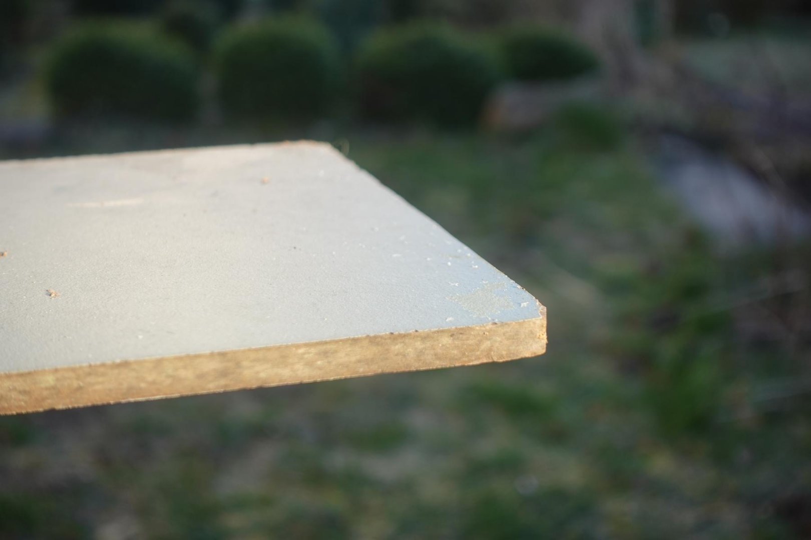

jetzt habe ich herausgefunden, welche Platten ich gesucht habe: HPL-Platten, Kompakt-Schichtpressstoffplatte, im Volksmund „James Hardie-Platte“ genannt. Es wird häufig als Fassadenplatte verwendet, gibt es auch in Holzoptik oder mit Struktur, in der Regel 6mm stark. Irgendwie scheint das zwar auch eine Faserzementplatte zu sein, aber die ist ganz anders als die Faserzementplatte, die ich im Baumarkt als Lagerware gesehen habe. Die HPL-Platte sieht aus wie Kunststoff, ist extrem hart, überhaupt nicht faserig. Der Zuschnitt war damals ziemlich aufwändig, weil die Dinger so hart sind. Bei mir liegen seit 20 Jahren Abfallstücke im Freien herum, da hat sich gar nix gezeigt wegen Alterung. DAS Material brauche ich. Es ist nicht ganz billig, ab mindestens 40 Euro je Quadratmeter, eher deutlich mehr.
Ich habe mal Bilder gemacht von meinem Abfallstück.

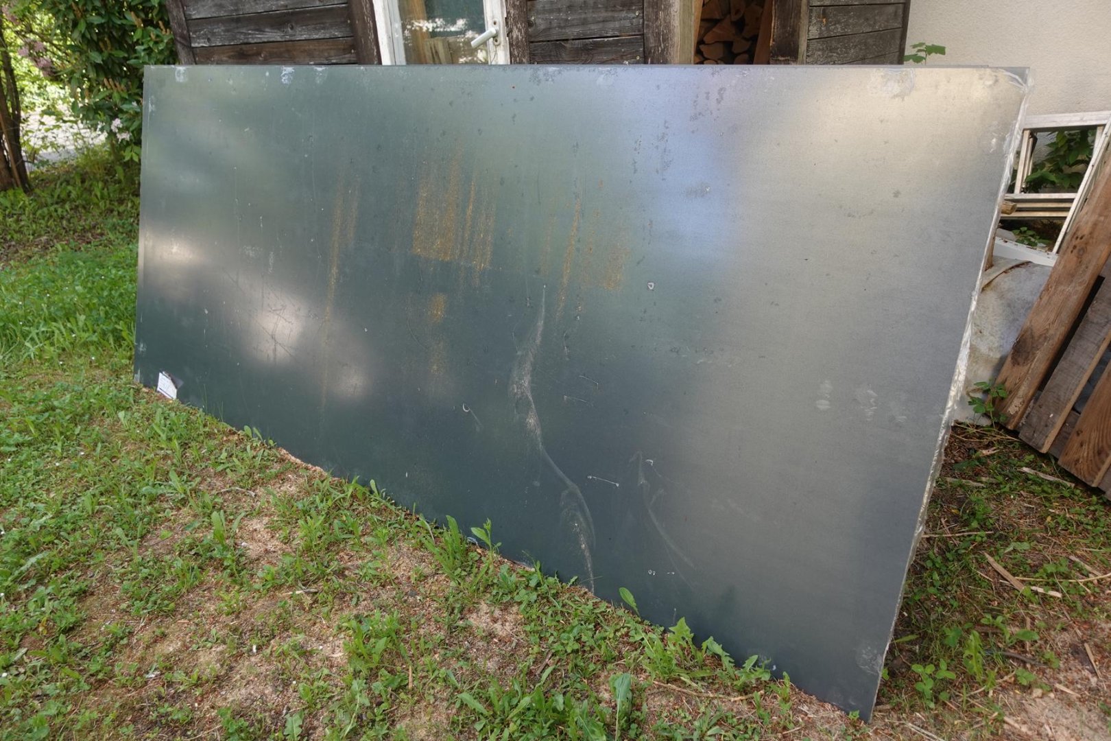

jetzt habe ich also zwei Platten gekauft. Verdammt teuer, das Zeugs. Aber absolut wetterfest.

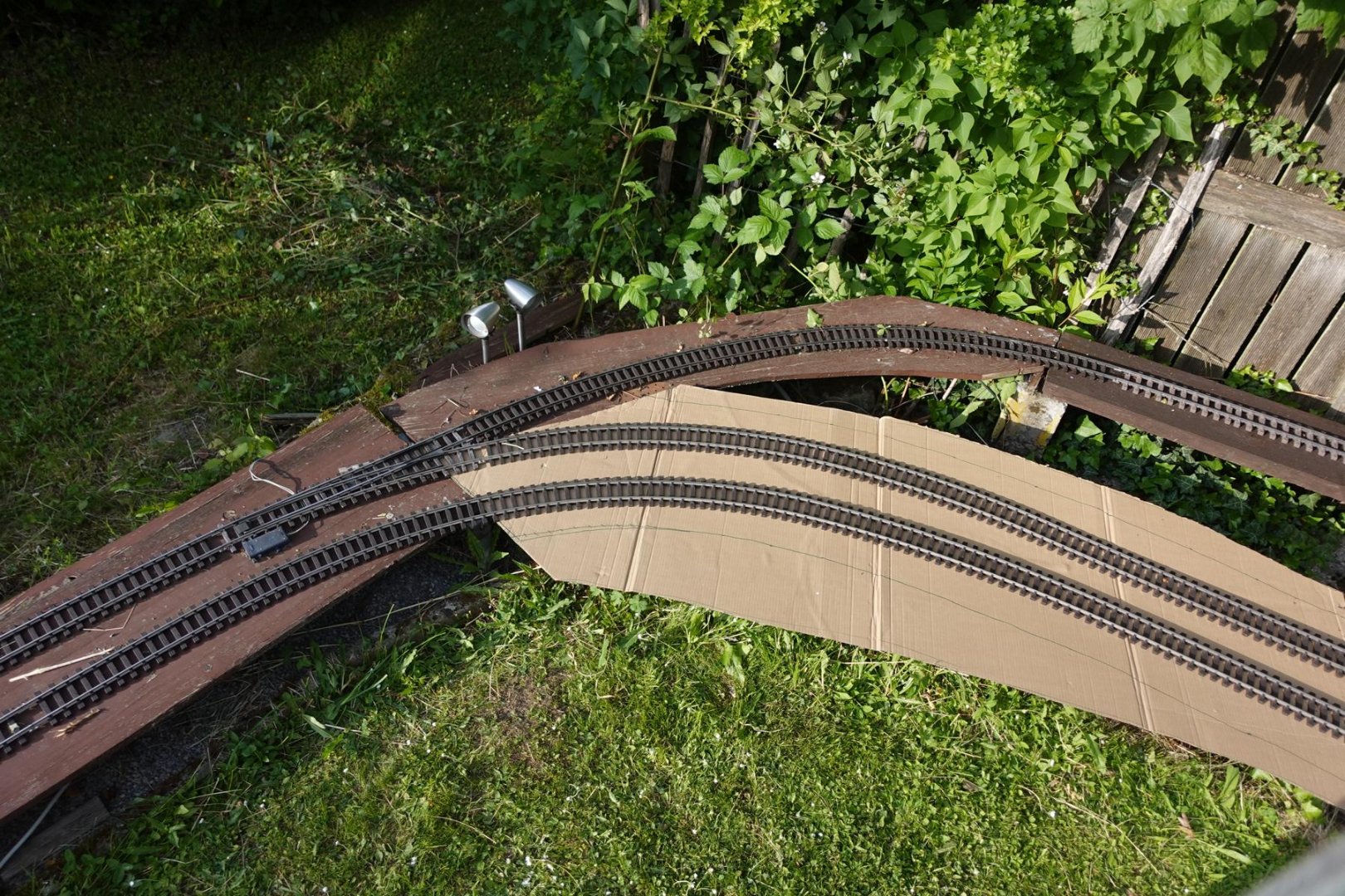

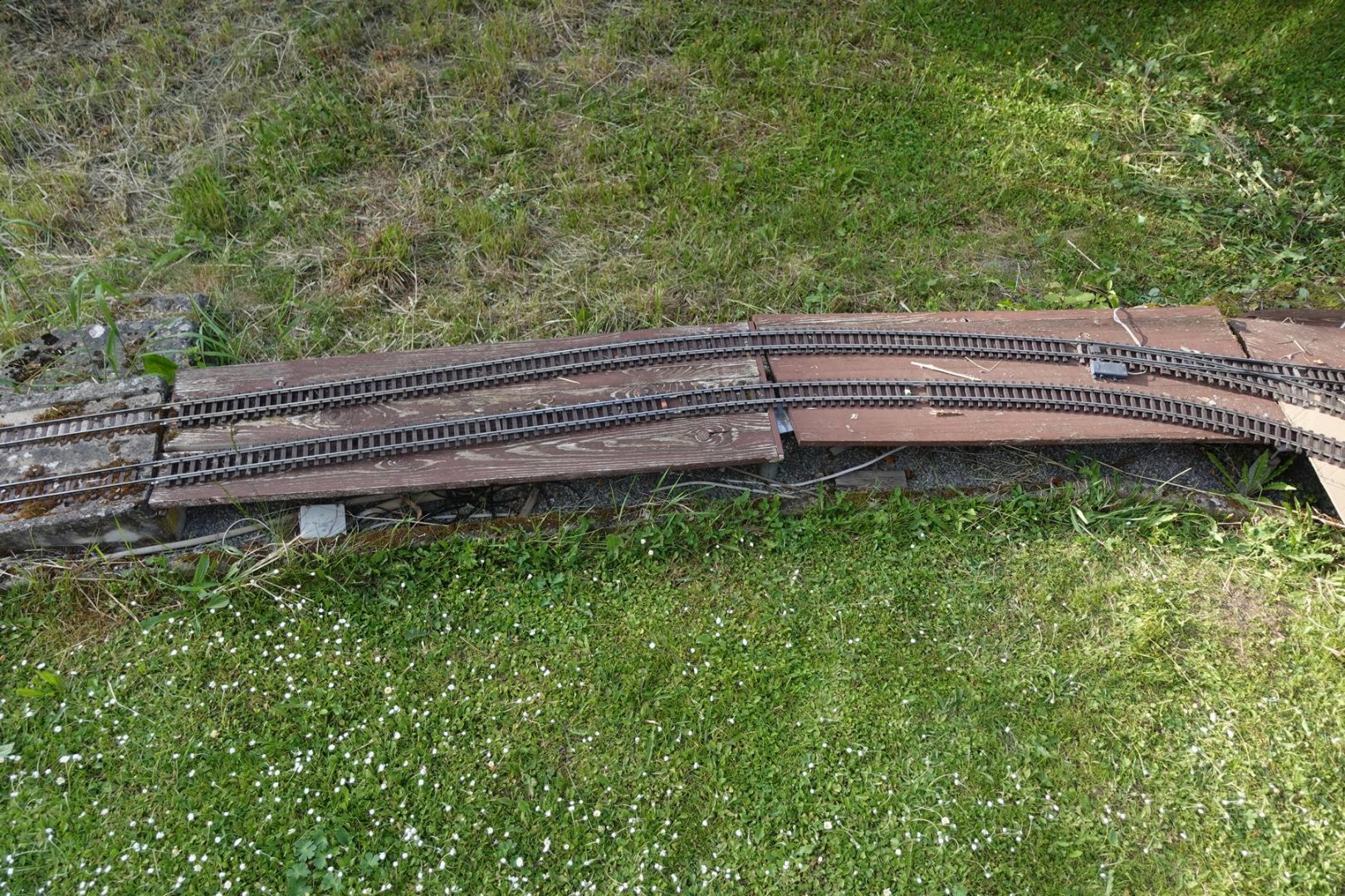

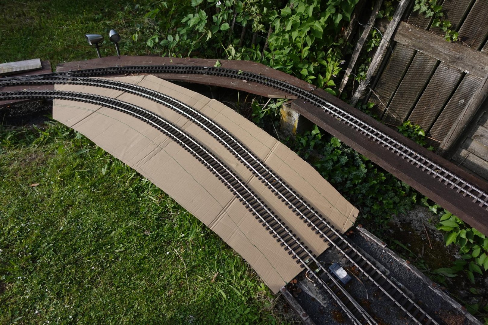

Auf den Bildern sieht man auch, wie die bisherige Holzkonstruktion (aus einfachen Schaltafeln) nach wenigen Jahren trotz Lackierung verwittert. Ich habe jetzt angefangen, mit Kartonagen eine Schablone für die Einzelstücke herzustellen. Wie ich die Platten bearbeite, weiß ich noch nicht. Das Zeugs ist so hart, dass ich wahrscheinlich mit der Flex rangehen muss.
