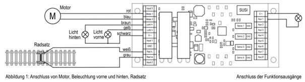

Also zunächst zur Kommunikation mit PIKO. Ich fragte per E-Mail an und bat darum, mir einen Schaltplan zukommen zu lassen, weil ich die Beleuchtung anders schalten wolle, so meine Aussage. Daraufhin tat sich erst Mal gar nichts. Nach etwa einer Woche sendete ich die Anfrage per Brief, gleichzeitig kam dann per Mail die Antwort, dass PIKO grundsätzlich keine Schaltpläne herausgebe. Bei BACHNMANN bekomme ich immer mit jeder Lok einen detaillierten Verdrahtungsplan. Hätte ich das schreiben sollen? Ich denke aber, mit meiner Anfrage hätte das verstanden werden können.
So, jetzt beschreibe ich das Problem. Ich bin ja nun kein Elektroniker, weiß mir aber häufig durch Logik irgendwie zu helfen. Es gibt in dem Triebwagen einen Dummy für die Analogbahner und eine weitere Platine. Wenn man den Dummy herausnimmt, dann kann man einen PIKO-Decoder aufstecken. Also habe ich mal geschaut, wie solch ein Decoder angeschlossen ist. Es gibt im Netz dieses Bild:
Das sieht ja ganz logisch aus. Die linke Seite kann ich erschließen. Rot und Blau kann ich tatsächlich im Triebwagen erkennen, der Motor. Weiß und Grau ist auch der Strom, alles klar. Die Lichter vorne und hinten sind auch logisch. Rechts ist nicht viel zu erkennen, denn es ist nur eine Beleuchtung als Anschluss eingezeichnet.

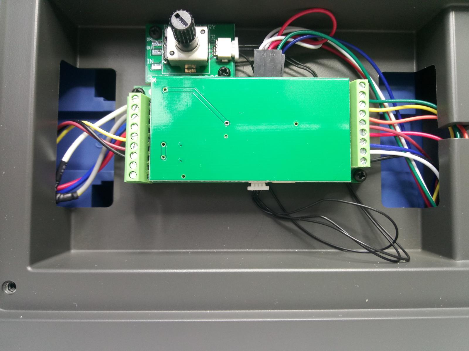

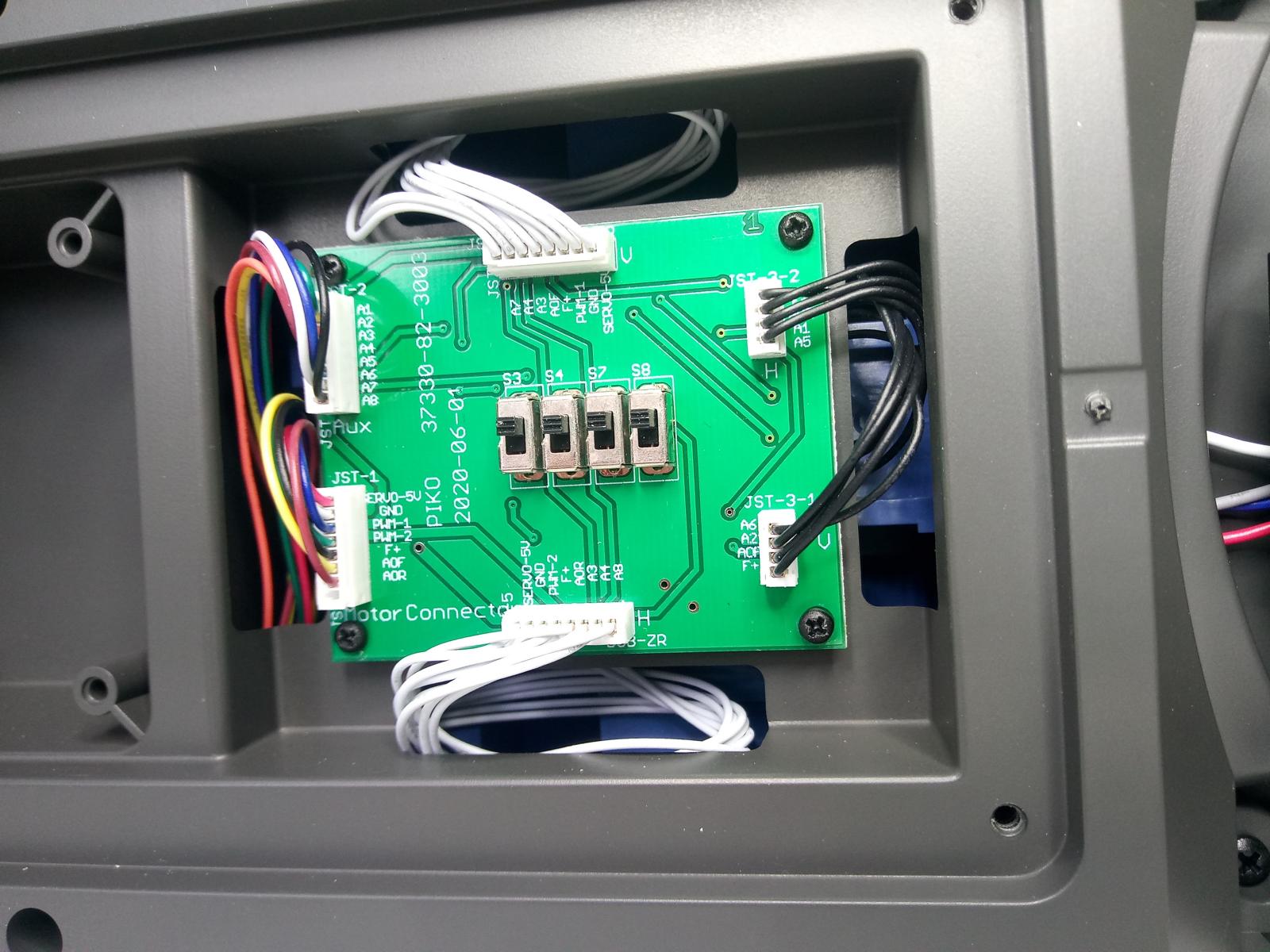

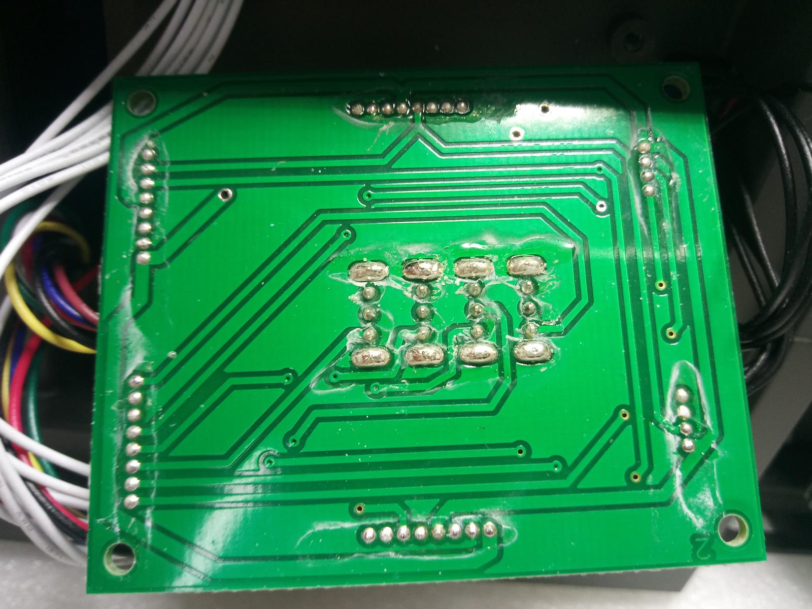

So sieht die Sache im Triebwagen aus:
Baut man die rechte Platine aus und dreht sie um, dann sieht das so aus:
Das Durchmessen ergibt bei mir folgendes Ergebnis:
Erstmal mit Dummy an der Platine mit Dummy gemessen: Gleichstrom auf Motor gesetzt: funktioniert. Strom auf Stromzufuhr gesetzt: funktioniert mit Beleuchtung, wobei auch der Wechsel der Frontbeleuchtung funktioniert. Strom auf Frontlicht gesetzt: Kurzschluss. Dann bin ich an die vielen Anschlüsse auf der rechten Seite gegangen, das dürften ja die Beleuchtungsanschlüsse sein: entweder leuchten die LEDs der Innenbeleuchtung oder aber Kurzschluss.
Dann habe ich den Dummy ausgebaut und die Beleuchtung erneut gemessen, sowohl mit 5V, 10V und 20 V Gleichstrom. Beim Frontlicht tut sich gar nichts, ebenso an der rechten Seite nichts.
Ich habe wirklich keine Ahnung, was da los ist.

ich verstehe folgendes nicht...
du willst es einfach und schnell lösen: dann nimm doch den Piko Decoder, steck ihn drauf und gut!
Du willst die Nuß selber knacken:
Dann fange mal an die einzelnen Kabel vom jeweiligen Schalter mit Durchgangsprüfer zum Stecker zuzuordnen:
Stecker abziehen! Ich vermute
S3 Innenlicht 1 =A3
S4 Innenlicht 2 =A4
S7Führerstand 1 =A7
S8Führerstand 2 =A8
Wenn das bestätigt, schließe an den jeweiligen abgehenden Stecker mit weißen Kabeln an F+ Plus und an die oben gefundenen Pins über Vorwiderstand minus an. Dann müssten die jeweiligen LED's leuchten. (Warum A3 und A4 2x abgehen...?)
Geht das schwarze 4-polige zu den jeweiligen Spitzenbeleuchtungen?
Der GND ist vermutlich für die Servos. Sind die Pantos im Analogbetrieb funktionsfähig?
Ich vermute die haben den kompletten Kabelsatz verdrahtet, aber z.B. keinen Reed bzw Hallsensor im Drehgestell eingebaut.
Dafür könnte eventuell AOF und AOR stehen? Ich dichte mal Automatik Operation Front/Rear
könntest auch Durchgang mit/ohne Magnet testen
Viel Erfolg
Gruß Frank(s)
FrankS
Beiträge: 600
Registriert: 10.09.2013 21:51
Wohnort: Amberg
Re: PIKO 37330 Gläserner Zug: Meine letzte Anschaffung von Piko
Beitrag von FrankS »
mit dem A0F und A0R bin ich mir nicht so ganz sicher ob das nicht doch Front/Rücklicht ist. (Dann ist das eine "0" und kein "O"). Ist nur unlogisch, da ja keine 2 IN Eingänge vorhanden, obwohl lt. Betriebsanleitung der digitalen Version eine Soundauslösung per Gleismagnet vorhanden sein soll.
Zieh doch mal die Stecker mit schwarzen und weißen Kabeln nacheinander ab: welches Licht geht dann nicht mehr?
Oder schraube die 8 Einzeladern von der rechten 9-poligen Klemme nacheinander ab.
Vielleicht gehen die 4 poligen schwarzen Kabel zu den Rücklichtern+? und die 8 poligen weißen zu den Frontlichtern+Innenlicht/Führerstand?
Mach mal ein Foto von der Unterseite Brückenplatine (und was dahinter ist). Da müsste doch mindestens eine Gleichrichtung für LED's oder eine Spannungsstabilisierung sein.
Die Vorwiderstände für die LED's waren bei meinen Pikoloks direkt auf der Beleuchtungsplatine bzw. bei bedrahteten LED's in der Zuleitung in Schrumpfschlauch verbaut. D.h. Du kannst einfach die Spannung zwischen F+ und den eingeschalteten Funktionsausgängen messen. Diese sollte dann Dein neuer Decoder auch haben.
Gruß Frank (s)

Beiträge: 1871
der Plan von der Piko-Platine passt nicht. Im Triebwagen müsste eine dieser Platinen sein: https://www.piko-shop.de/is.php?id=39358
Auf der linken Seite passen dann auch die Farben im Schaltplan zu deinen Fotos. An der rechten Klemmleiste sind Funktionsausgänge, wahrscheinlich für die Innenbeleuchtung.
An sich musst du die linke Seite nur auf den Zimo Decoder umklemmen. Ebenso auf der rechten Seite, diese Drähte müssten alle an jeweils einen Funktionsausgang des ZIMO Decoders angeschlossen werden.

danke zunächst für das Bild der Platine, das hatte ich bisher nicht gefunden. Es zeigt aber letztlich nur das, was ich wusste oder mir dachte. Linke Seite schwarz ist (+) und die beiden daneben liegenden Anschlüsse sind für die Stirnlampen vorne und hinten. Rechte Seite gibt es den schwarzen Pluspol und dann die Funktionsausgänge. Das habe ich mir so gedacht. Also habe ich mit meinem Gleichstrom die Sache mal durchprobiert: Auf der linken Seite tut sich nach Entnahme des Dummys bei den Stirnlampen gar nichts. Auf der rechten Seite mit Plus an den Pluspol und dann die Funktionstastenanschlüsse mit Minus auch nix.
So, damit ist jetzt auch zum fünften Male Durchprobieren bei mir wieder einmal klar: Das verstehe ich nicht. Kommt der Dummy drauf und ich gehe mit Strom an den Gleisanschluss, funktioniert das mit dem Motor und der dazugehörigen Beleuchtung. Ich habe auch an der rechten Platine mal die Schalter umgelegt, aber keine Veränderung der Situation.

Beiträge: 1871
das kann nicht funktionieren, denn schwarz rechts ist nicht (+). Plus auf der rechten Seite ist die Klemme ganz oben und da ist nichts angeschlossen:
Die Drähte enden ja auf dieser Platine:
:arrow: Was von der rechten Klemmleiste kommt, müssten die Drähte links oben sein (A1 bis A8, alles Funktionsausgänge)
:arrow: Rot, gelb und schwarz von der linken Klemmleiste (Licht vorne und hinten sowie (+)) findest du links unten.
Einfach das machen, was ich oben geschrieben habe :wink:

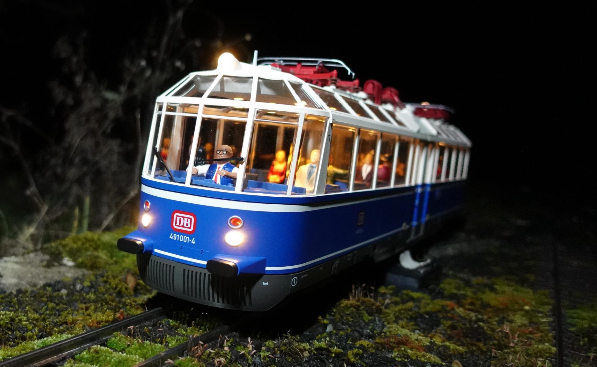

jetzt ist es also geschafft, der Gläserne Zug ist digitalisiert. Es hat gestern aber noch viel länger gedauert, als ich mir das gedacht hatte und gewünscht hätte. Das lag daran, dass die Schraubklemmen, an denen die Kabel von PIKO angeschlossenen sind, fast alle nach dem Öffnen und Neueinstecken der Anschlusskabel des Decoders nicht mehr ordentlich zu verschließen waren. Warum das so ist, weiß ich nicht. Ich kenne das von den ZIMO-Anschlüssen, dass man mehrfach auf- und zumachen kann, ohne Probleme. Eigentlich ist das ja auch der Sinn dieser Schraubklemmen. Bei meinem Zug war das aber nicht der Fall, lediglich beim Plus-Pol hat das funktioniert. Ich habe dann ewig herumprobiert, auch mit verstärkten Kabeln und Kabelendösen undsoweiter, aber ohne Erfolg. Irgendwann hatte ich dann die Nase voll und ich habe auf der Rückseite der Klemmen an die bestehende Lötstelle noch zusätzlich Kabel angelötet, wo ich dann alles angeschlossen habe. Was ich auch nicht hinbekommen habe, das sind die Rückwärtsleuchten (rot). Wie das hier bei dem Modell verdrahtet ist oder geplant ist, das weiß ich nicht. Tatsache ist, dass im Analogbetrieb (mit Dummy) das Dreilichtspitzensignal in Fahrtrichtung leuchtet und rückwärtig dabei die roten Leuchten. Als ich aber die Lichter für Vorwärts- und Rückwärtsfahrt am Decoder angeschlossen habe, leuchtete nur das Dreilichtspitzensignal, rote Leuchten gehen nicht an. Wenn ich selbst sowas verdrahte, dann schließe ich das zusammen, sodass es automatisch mitleuchtet. Nun ja, jetzt habe ich halt keine roten Leuchten, macht auch nix. Die Innenraumbeleuchtung habe ich komplett auf F1 gesetzt, auch wenn man das teilen kann, sodass man entweder die eine Leuchtenreihe oder die andere oder auch alle beiden schalten könnte, aber gedimmtes Licht brauche ich nicht. Inzwischen fährt der Triebwagen mit dem ZIMO-Decoder sehr gut und letztlich bin ich mit dem Ergebnis zufrieden. Ärgerlich ist der enorme Zeitaufwand, den ich investiert habe, aber Zeit habe ich derzeit genug. Was ich immer noch nicht verstehe, das ist z.B. die Tatsache, warum ich mit Gleichstrom an den Leuchten Vorwärts- und Rückwärtsfahrt kein Ergebnis gesehen habe, aber ich muss ja nicht alles verstehen.
Fazit: Der Gläserne Zug von PIKO ist ein schönes Modell. Was mir gefällt, das sind die schönen Proportionen, die gute Ausführung und dass man von vornherein Figuren eingesetzt hat, denn das wäre sehr ärgerlich, mit einem leeren Zug zu fahren oder alles ausbauen zu müssen, um Figuren einzusetzen. Der Zug ist auch im Grunde sehr gut für den nachträglichen Einbau eines originalen PIKO-Decoders vorbereitet. Wer (wie ich) das nicht möchte, der hat es aber einigermaßen schwer. Aber wahrscheinlich ist es so gewollt, dass man nur PIKO-Decoder kauft. Das Modell braucht bei einem Antrieb so wenig Strom, dass man mit einem H0-Decoder (z.B. ZIMO MX600) mit 0,8 A Dauerstrom auskommt. Die Stromaufnahme ist hervorragend, sodass ich wirklich keinen Puffer benötige, auch nicht für das Licht, das geht ohne Flackern. Also in der Summe eine Kaufempfehlung. Für Analogfahrer gibt es das Modell aktuell für etwa 700 Euros (je nach Anbieter sogar ein wenig günstiger). Für Digitalfahrer sehe ich drei grundsätzliche Möglichkeiten:

dann mein Glückwunsch zum erfolgreichen Umbau. Das Highlight dieses Modells ist ja wirklich die abendliche Wirkung durch die großflächig beleuchteten Fenster.
Gruß Frank
