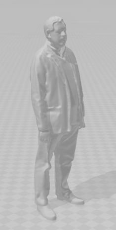

normalerweise druckt man Figuren ja mit einem Resindrucker, jetzt wollte ich mal sehen wie das mit einem Filamentdrucker wird.
Ich habe mir ein paar Gratisdateien heruntergeladen und diese ausgewählt.
Damit ich möglichst wenig Stützstrucktur habe, wurde die Figur im Slicer geschnitten und auf die Druckplatte gelegt.
Das Gelbe Filament ist für die Trennstelle Figur >< Stütze.
Und hier das Ergebnis.
Nochmals stark vergrößert . .
Ich muss sagen, ich bin überascht, wie gut das geworden ist.
Ich werde die Figur zusammenkleben und dann noch ein Bild davon einstellen.

von Rolf
Servus Harald,
cooles Ergebnis, für die Gartenbahn völlig ausreichend :ch024
Bei Makerworld gibt es eine Software wo man ein "Passfoto" hochladen kann und dann eine 3D-Druckdatei daraus generiert wird, so in Art einer Büste. Erst gestern entdeckt, daher noch nicht ausprobiert.
Aber zu deinem Figuren, welches Material hast Du genommen?
Und vor allem wauf welchem Drucker, auf dem Bild erkenne ich einen geschlossenen Bauraum :wink:
Re: 3D Druck - Figuren
Verfasst: 26.09.2025 20:11
von Harald
Hallo Rolf,
:arrow: Drucker Bambu X1C
:arrow: Filament Bambu PETG HF
:arrow: Schichthöhe 0,08
:arrow: Standardeinstellungen
