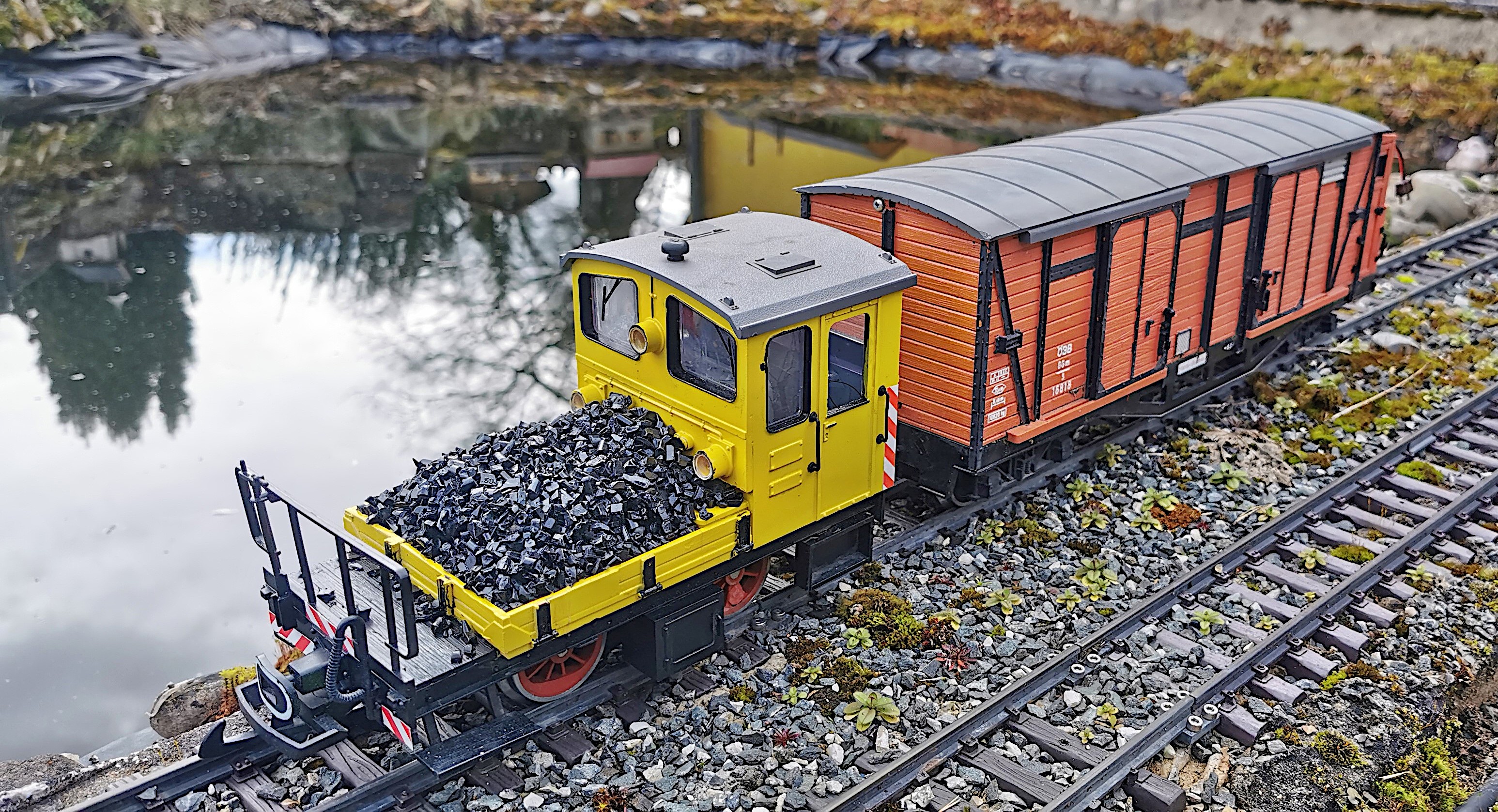

Die LGB-Köf 2090 kennt jeder. Nett, klein, sogar fast zu klein. Außerdem zieht sie nicht gerade viel. Also musste sie wachsen. Man nehme zwei und baue eine Art Doppellok mit einem langen und einem kurzen Vorbau. Mist, dann benötigt man ja drei Motorvorbauten. Also fährt man schnell die 20 km ins LGB-Werk und holt sich bei …. Schade, diese Zeiten sind leider lange vorbei und die heute gängigen Ersatzteilanbieter hatten den Motorüberbau der kleinen Köf nicht auf Lager. Egal, ersteigert man sich eben noch so ein Teil. Kostet ja nicht viel, aber dann blieb eben doch einiges übrig…..
……daraus entstand dann dieser Schienentraktor. Die Kohleladung ist nötig, denn diese verdeckt die beiden Bleigewichte.
Im übrigen ist der angehängte Vierachser meine "Eierlegende Wollmilchsau". Da die kleinen Loks trotz Freilandschleifer auf schmutzigen Gleisen schlecht fahren, kann man diesen Güterwagen anhängen und mit einem Stecker mit der Lok verbinden. Der hat vier Kugellagerradsätze mit Stromaufnahme. Außerdem sind Elkos mit insgesamt 10 000 uF eingebaut, die nochmals puffern. Im Dach des Bremserhauses befindet sich ein Digitalvoltmeter, um die aktuelle Spannung zu ermitteln. Außerdem hat er einen USB-Anschluss mit Schalter und Platz für eine Powerbank, um die Personenwagen mit Strom für die Innenbeleuchtung zu versorgen.

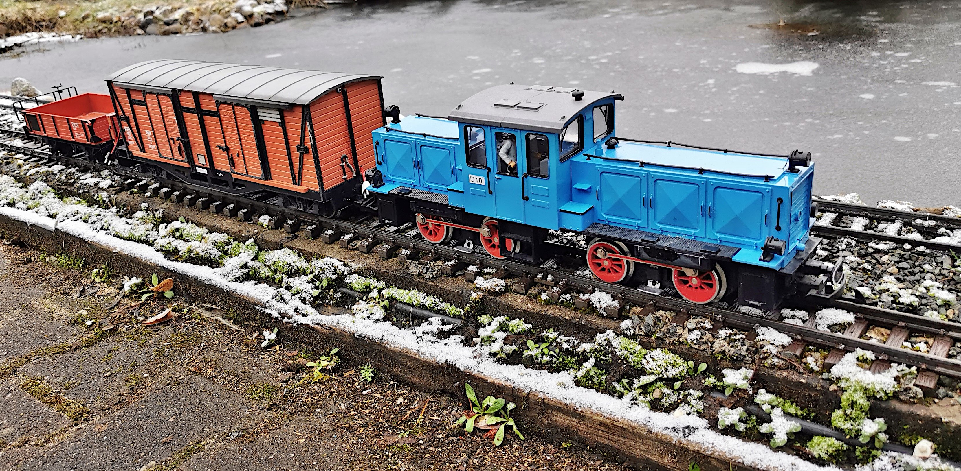

Schick, was Du da gebaut hast. Mich würde interessieren wie du bei der großen Lok, das mit Rahmen und Drehgestellen gelöst hast.

Vom Grundansatz her die beiden Bodenplatten der Lok zusammengklebt, aber bei der Länge musst du logischerweise Drehgestelle verwenden. Dafür ist allerdings auf der Unterseite kein Platz, wegen der vorhandenen Seiten und Kanten für den Motorblock, die Kupplungen u.s.w. Das muss alles weg. Die Unterseite muss ziemlich eben werden, dass die Motorblöcke schwenken können. Dann ist sie aber fürchterlich instabil. Daher habe ich auf die Oberseite durchgängig zwei 10mm große Alu-Vierkantprofile geschraubt. Die geben dem Ganzen wieder die Stabilität zurück. Die Kupplungen sind einfach schwenkbar gelagert, aber nicht an den Drehgestellen befestigt.
Von einer 8 mm Schraube mit ziemlich großen Kopf habe ich diesen auf 2 mm heruntergeschliffen und dann auf das Drehgestell geklebt. Loch durch die Bodenplatte, Beilagscheibe und Mutter mit mittelfester Schraubsicherung drauf – Fertig.
Interessant ist noch die Beleuchtung. Da habe ich günstige superkleine Duo-LEDs (rot/weiß) gefunden. Größe etwa 1mm. Ich hätte nie gedacht, dass deren Leuchtkraft ausreicht, war aber über die Helligkeit dann doch sehr erstaunt.
