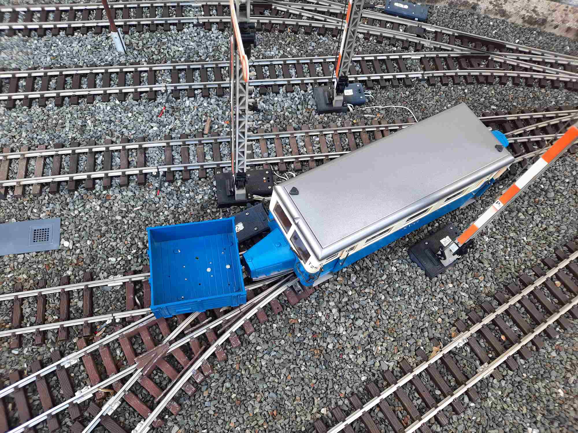

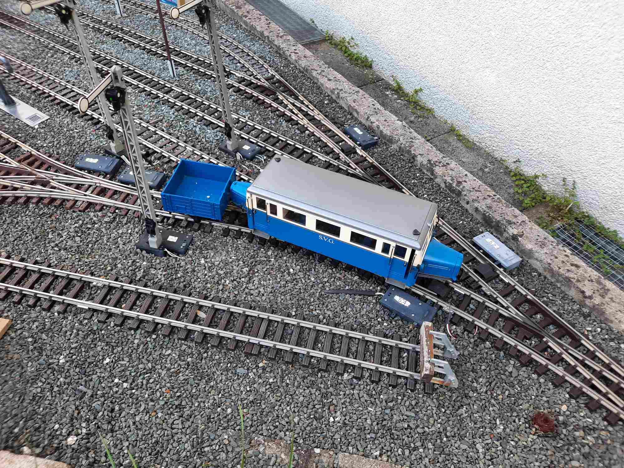

Heute war Probefahrt:
Tja, leider verlief die Probefahrt "nicht erfolgreich"! Warum nicht? Das kann man in der Draufsicht sehen:
Während der Bus schon fast 45 Grad abgebogen ist, steht die Schnauzenmitte hier in R3 schon über dem Gleis-Aussenprofil.
Wenn ich noch engere Radien befahren will (Schaba alles R1) drückt es das Anhängsel aus dem Gleis.
Ich muss den Waggon also unbedingt am "Drehgestell" kuppeln.
(So wie es LGB mit den TW's ohne Schnauze macht)
Man darf nicht wie ich es mache direkt an der Schnauze anhängen.
Also werde ich da am Bus noch ein wenig rumbasteln :mrgreen:

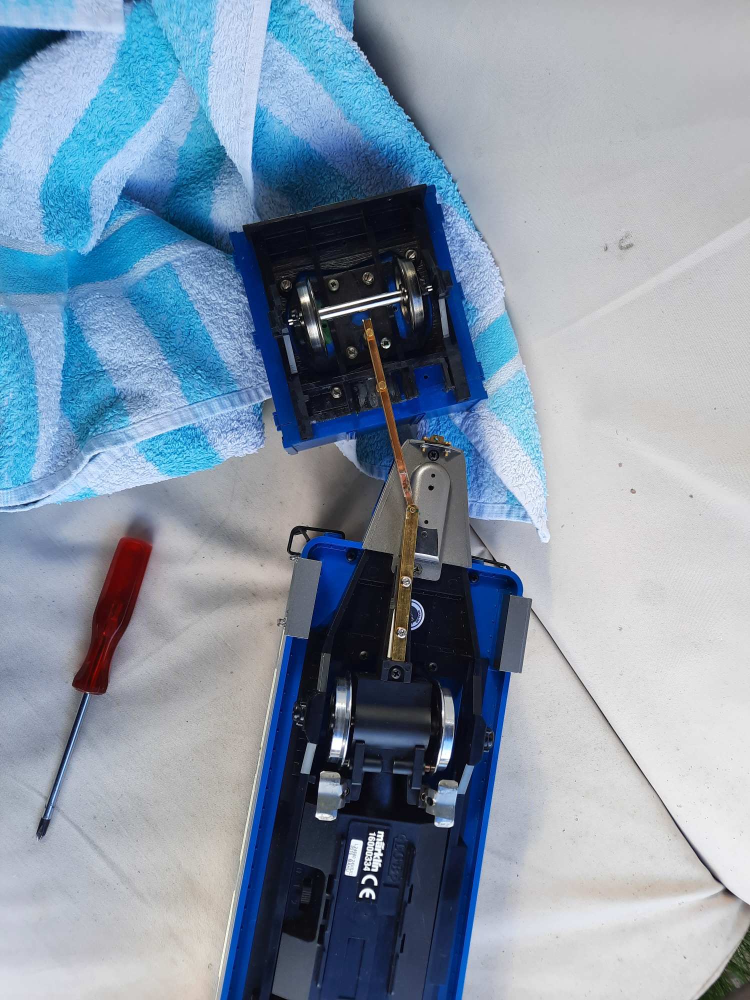

LGB hat das Probelm von 40 Jahren selber gut gelöst......
ich bestell mir einfach das Teil Nummer 40 von dem LGB "Schweineschnäuzchen ohne Schnauzen"
das kostet dank Champex-Linden gerade mal 3 Euro - was machen denn die LGB'ler wenns CL mal nicht mehr gibt :noidea
Märklein kann man ja komplett in der Pfeife Rauchen - Ersatzteile nur spärlich - Alte LGB Produkte gar nix zu haben......
Mit diesem Teil kann man mit einer Verlängerung einen Normalen "Flaschenöffner" an den Antrieb - der ja mitschwenkt - montiern.
An dem Teil werde ich aber die "Rockinger LKW Kupplung" irgendwie befestigen :mrgreen:

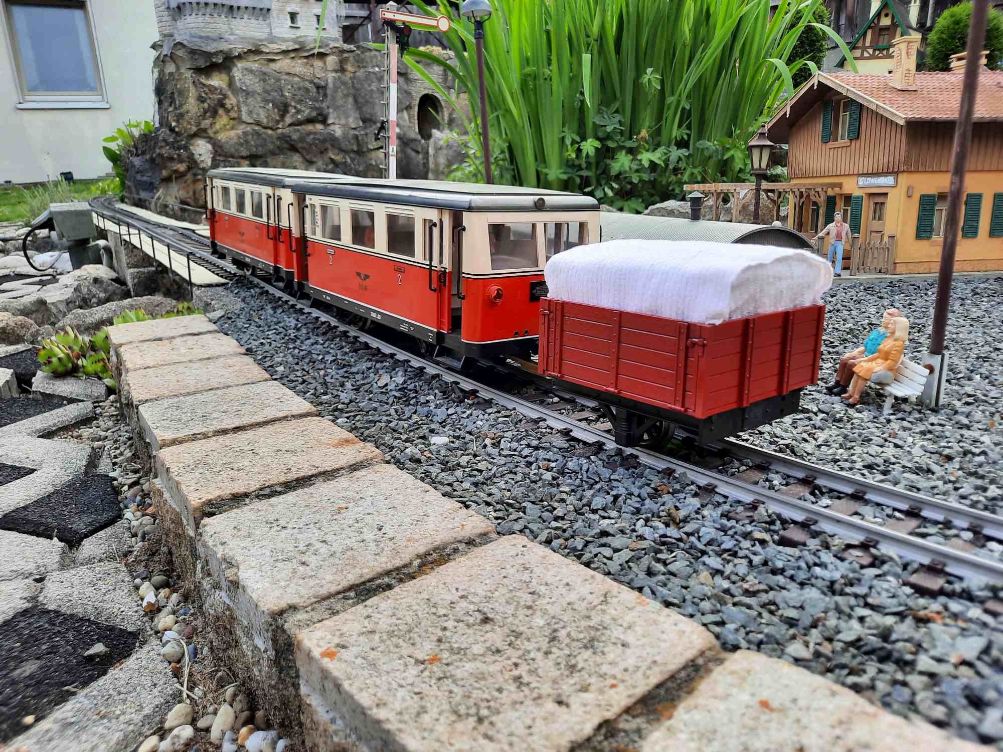

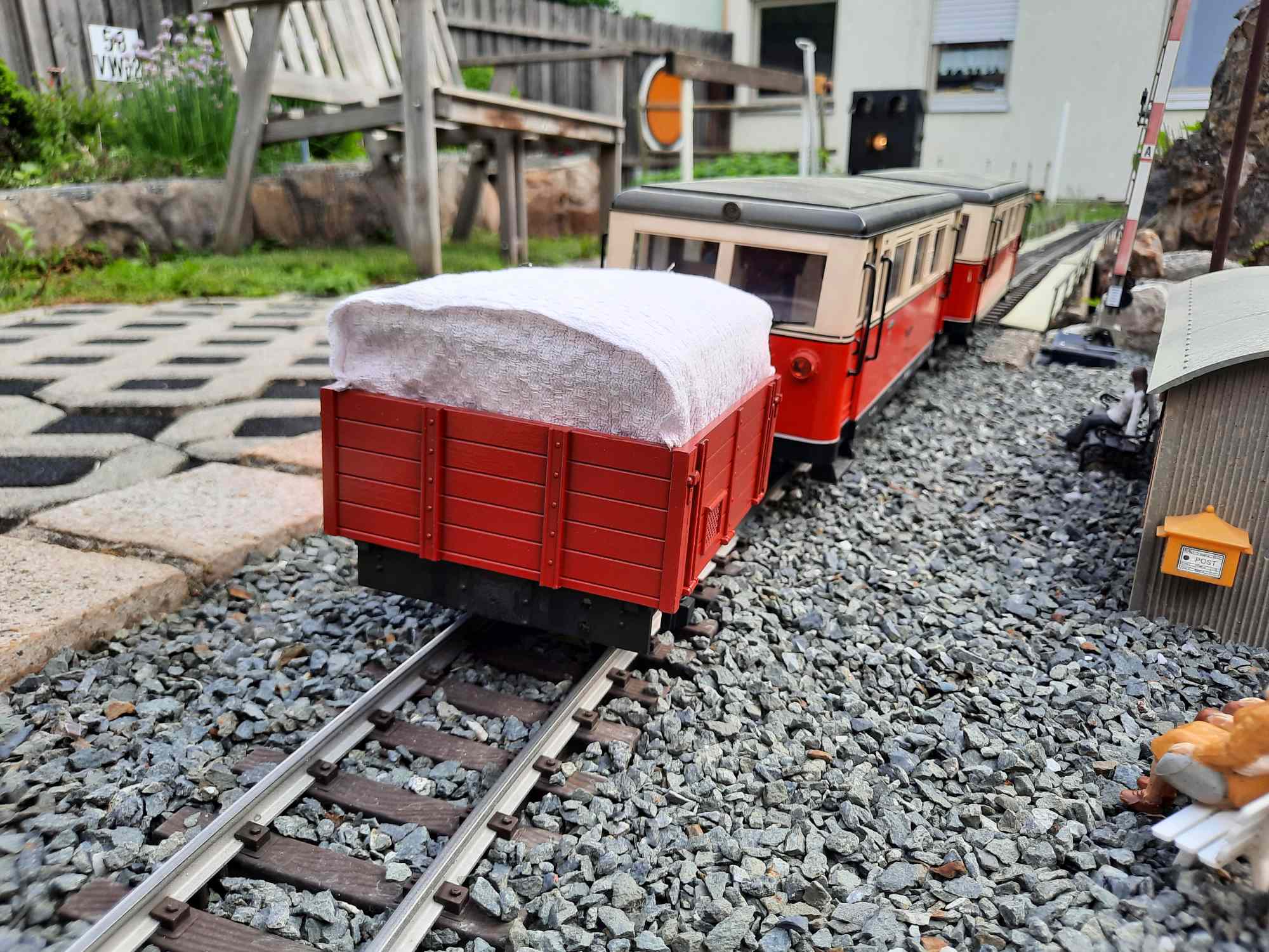

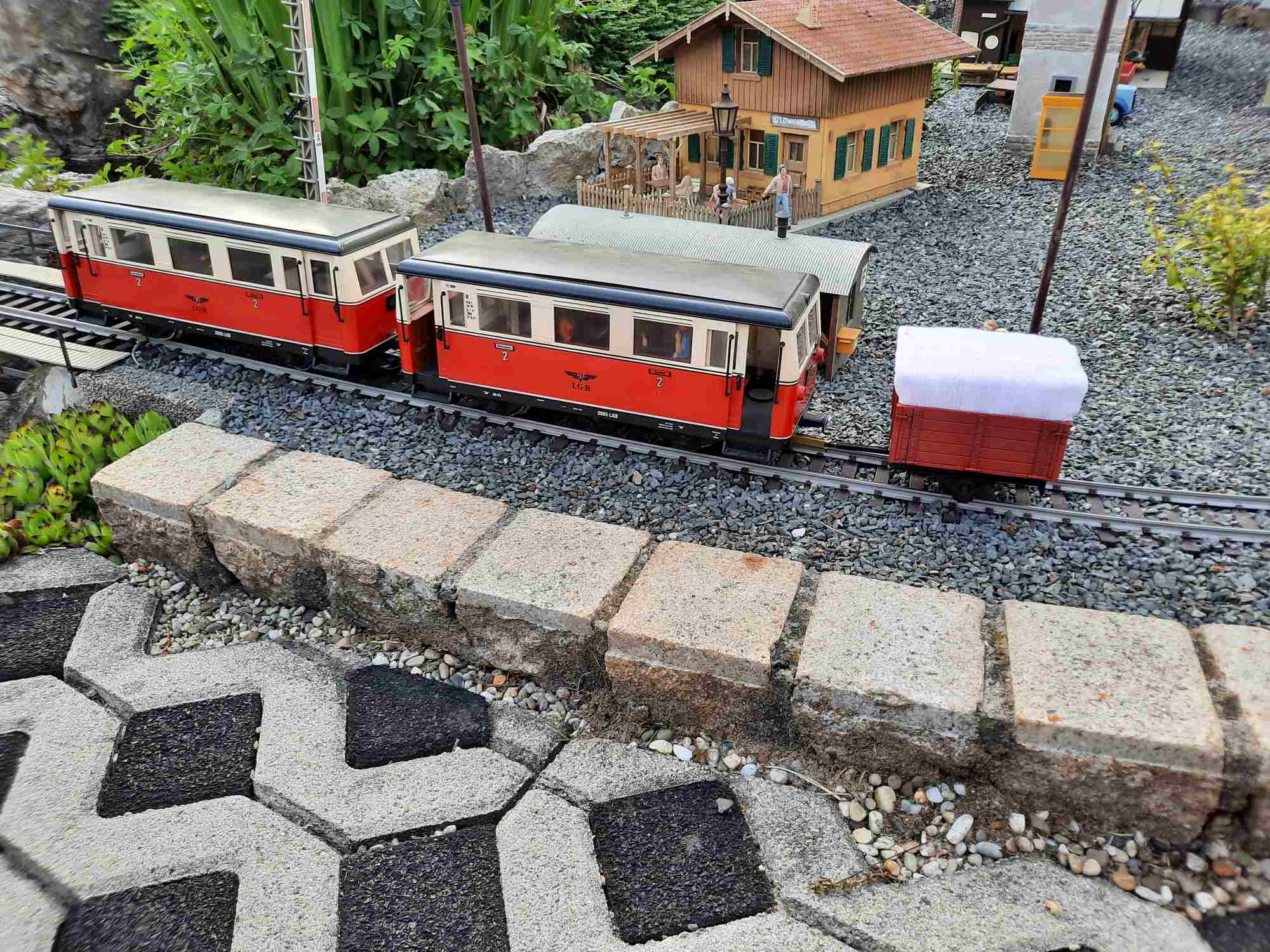

Zunächst habe ich wirklich das besagte LGB Teil bestellt und an den Antrieb gesteckt,
man kann es gar nicht sehen, habe die Messingkuppelstange draufgeschraubt:
Somit wird die Kuppelstange in Kurven mit angelenkt - das hat mit meiner ersten längeren Zugstange am Hänger aber leider im Rückwärstbetrieb auch nicht zuverlässig geklappt hier am Bild ist schon eine Neue kürzere montiert.
Also habe ich die Kuppelstange am Hänger so kurz wie möglich gemacht:
Damit hat es dann geklappt!

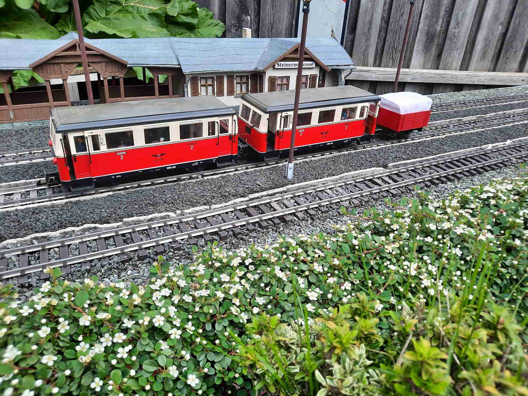

Hier auf den Bildern der TW25 bei einer automatischen Fahrt zum Tankstopp - da muss er rückwärts über die Dreiwegweiche eine Scherfahrt an die Tankstelle machen. Tja es klappt nun zwar Mechanisch - aber ehrlich, die Optik fand ich so Kurzgekuppelt zum :ch063
Hänger also Schubladieren oder gar Verschrotten ?
Ich hab ja noch mehr Triebwagen also hab ich's mal mit dem roten Probiert:
So taugts mir und so bleibts!
Im Automatikbetrieb schiebt TC die Fuhre Problemlos die ganze Ausfahrt Rückwärts runter in den Schattenbahnhof in sein Festes Stumpfgleis.
Meine Bahngesellschaft ist immer etwas knapp bei Kasse es gab leider kein Original LGB rot sondern nur ein "Schaschlik-Rot"
Naja evtl gibts ja noch mal irgendwann eine Schlussscheibe oder sowas ...... :ch025
