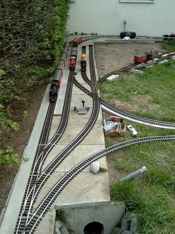

kleiner Baufortschritt
Endlich bin ich kein reiner Garten-U-Bahner mehr !!!
Wer mehr Bildchen sehen will kann da gucken:
http://www.andy.g-a-r-t-e-n-b-a-h-n.de/bahnhof1.htm
Schöne Grüße Andy :D
Beiträge: 4591
Hallo Andreas,
Gratulation. Reife Leistung. :ch103
Trotzdem wäre mir etwas unheimlich, wenn ich wüsste, dass ein Zug im Tunnel entgleisen kann.
Wie kommt man da dann blos ran?
Beiträge: 7109
RE: kleiner Baufortschritt
sieht ganz schön verwirrend aus, wo gehts denn da jeweils hin :?:
Hast Du so etwas ähnliches wie einen Gleisplan :?:
Wie machst Du das eigentlich mit dem Einfahren in den Schattenbahnhof :?:
Von außen oder vom Keller :?:
Schöne Grüße

Beiträge: 5498
dideldidumm
Danke für eure Reaktionen !
(habe heute 4 Stunden gebastelt - Ergebniss 7 Kabel verlegt..:lol:.....)

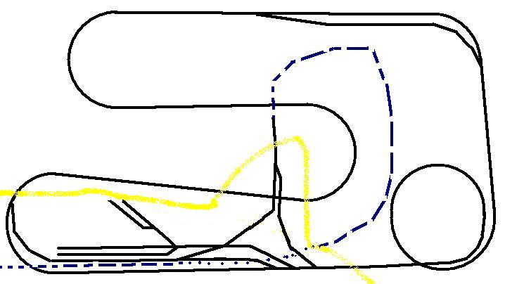

Zum Gleisplan
Muss ich sagen es gibt keinen !
Es gibt ein grobes Lastenheft. Das was ich bis jetzt an Gleisen verlegt habe ist nur der erste Bahnhof. Und die Anbindung des Schaba - Sonst ist noch nichts verlegt. Mein Gelände steigt sehr stark. Auch habe ich sehr wenig Platz. Deshalb werde ich erst durch Versuche und probeweise Gleise verlegen den weiteren Steckenverlauf festlegen. Wahrscheinlich brauch ich auch ein (Viadukt a la Roberto) Geplant ist noch ein Bahnhof und ein Haltepunkt.
Hier einmal ein Versuch es mit einer Art Skizze darzustellen:
Das gelb eingedingste ist bereits verlegt.
Das blaue gestrichelte ist die Tunnel ein/aus-fahrt in den Schaba.
Tunnelentgleisung:
Warum soll auf einer Eingleisigen Stecke mit großen Radien ohne Abzweig ein Zug / Lok entgleisen? Ich denke die Gefahr ist minimal. Außerdem habe ich Edelstahlgleis verbaut muss also hoffentlich nicht Putzen. Für den Fall wenn doch dann kann man im langen Geraden Tunnel mit einer Dachlatte oder so Räumen. Im langen Kurventunnel habe ich mittig eine Revisionsöffnung eingebaut und der mittlere Kurven Tunnel ist nicht all zu lang. !
Wer von euch hat einen Tunnel ?
Harald / Chris ist in euerem Tunnel schon mal was entgleist und drin geblieben ???
Das einfahren / aufräumen geht einfach, ich fahre die Züge nacheinander in die Abfahrt, gehe in den Keller und lasse einen nach dem anderen einparken.
Wenn die Strecke einmal fertig ist dann werde ich mit Gleiskontakten + MZS ein kleines Programm erstellen eins zum rausfahren / aufstellen und eins zum aufräumen. Das geht dann vollautomatisch. Ich habe das schon mal mit 2 Zügen auf dem Teppich probiert das geht mit den Gleiskontakten und der LGB Software relativ Simpel. Es muss nur jeder Zug an einem bestimmten Platz stehen sonnst klappt das natürlich nicht.

Beiträge: 4591
Hallo Andreas,
alle Achtung! Nach dem Gleisplan zu urteilen hast du noch eine Menge vor.
Viel Erfolg schon mal an dieser Stelle.
Beiträge: 1697
Hallo Andreas,
auch von meiner Seite ein großes Lob an Deinen Gleisplan. Das sieht richtig großartig aus. Meiner Meinung nach eine hervorragende Kombination aus Vorbildtreue und sorgenfreiem Betrieb. Und wenn mich mein Auge nicht täuscht, sind alle Weichen der Zugfahrten R5, oder?
Wo hattest Du Dein Gleismaterial vernickeln lassen?
Ist die Weiche an der Hausmauer direkt unter dem Fenster eine Bogenweiche?
Wie hattest Du die Umpolung im Gleisdrieck gelöst?
Neidisch bin ich vor allem auf Deine großzügige Linienführung. Eine 996001 mit 5 Wagen sieht einfach super aus. Im Bahnhof geht das bei mir auch noch. Wenn sie aber auf die Strecke mit bis zu 5%-Steigung muß, ist bei 2 beleuchteten Personenwagen Schluß.
Einen kleinen Tipp möchte ich noch anbringen. Ich weiß nicht, welche Erfahrungen Du mit einer DWW gemacht hast, meine waren aber mehr als bescheiden. Am Anfang geht es meist noch, wenn aber dann der erste Dreck kommt oder "schwierigere" Wagen, sinkt der Spaßwert schnell gegen Null. Reumütig, ja sogar überaus gerne hatte ich dann 60cm Bahnsteiglänge für 2x R3 geopfert.
Beiträge: 1564
echt klasse Dein Gleisplan :ch151 schöne weite Gleisführung :dup1 ich habe erst am Wochenende meine Gleisführung verbessert :evil:
Welchen Durchmesser soll den der Gleiswendel (unten links) haben :?: und welche Steigung ist geplant :?:
Fragt sich Uwe :wink:
Beiträge: 5498
Danke für die..
Danke für die :ch050
Aber so Toll ist das alles leider nicht wirklich,
alle Radien sind meistens R3 oder etwas größer !
Mit Flexgleis macht Gleisverlegen richtig Spaß !
Ich habe 2 Stück LGB R3 als Min-Schablone meistens sind die Bögen größer;
die Bogenweiche(n) R5/R3 habe ich heute eingepackt dem Stephan S. zurück geschickt
- die werde ich in Schkeudiz wieder bekommen - oder auch nicht....
Die Gleise sind Edelstahl vom S. Strub.
Die Weichen sind alle LGB R3 vernickelt von Thiel,
2 Stück sind von LGB selber vernickelt,
Die 3Weg-Weiche ist R2! (am Boden steht LGB Schweiz?) die habe ich heute zu Thiel
(mit der Kreuzung und einem Stapel 60er LGB Geraden) zum vernickeln geschickt...
.. ich denke beim Vorbild gab es sicherlich noch engere Weichen... aussserdem ist es eine Gabelung im Abstellgleis...
.. und wenn sie nicht mag dann .......eh-bai und tschüss.......
Die Steigungen sind alle max 3% und sollen auch im Wedel nicht steiler werden.
Die 996001 packt es mit allen 5 Waggons aus dem Keller rauf.
Auch ein Anfahren in der Steigung (im Tunnel) wurde mit erfolg getestet.
Der Wedel wird min ein R3-4 wenn Platz reicht etwas großer....
Mein Gärtchen ist einfach viel zu winzig !!! :ä4
Ein Weg muss Quer durch frei bleiben zum Grill und zu Laube
- von da soll man die Anlage bequem Steuern beobachten können.
tschau Andy :D
