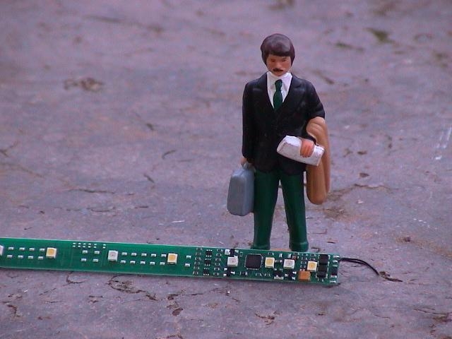

Meine Erfahrung erstreckt sich bei gekauften und nachträglich eingebauten Leisten auf diese hier:
A) Lichtleiste von A. Hübsch mit Decoder
Das war leider ein Rohrkrepierer. Sie funktionierte beim Einbau wirklich gut, das ging aber nicht lange gut, dann ging gar nichts mehr. Der Preis war sehr hoch, danach keine Beleuchtung mehr, also nix.

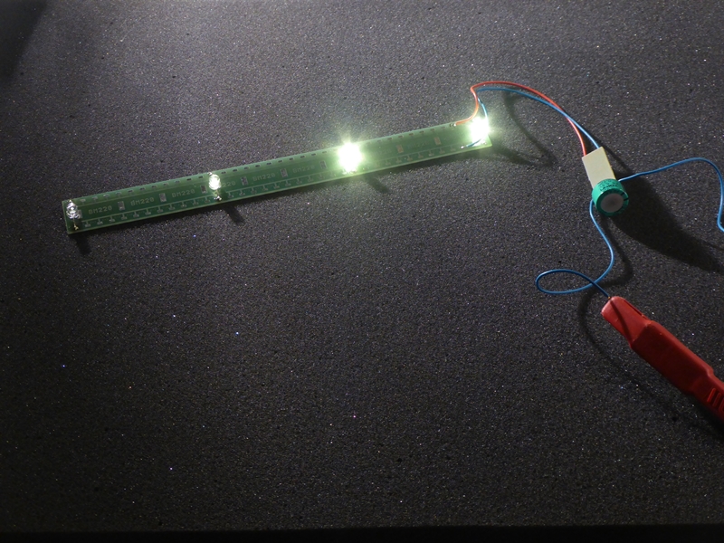

B) Lichtleiste von Ruhrmodell
Die Lichtleiste kaufte ich mal in einem größeren Posten als Sonderpreis (Einführung oder so). Sie hatte einen angebauten Puffer und lief sehr zuverlässig, auch wenn sie recht kurz war. Aber auch hier: Irgendwann hat die Lichtleiste nachgegeben und je weiter weg von der Einspeisung, desto dunkler wurde es. Das gute Stück hat nicht so viel gekostet, am Ende ist es aber auch nix.
