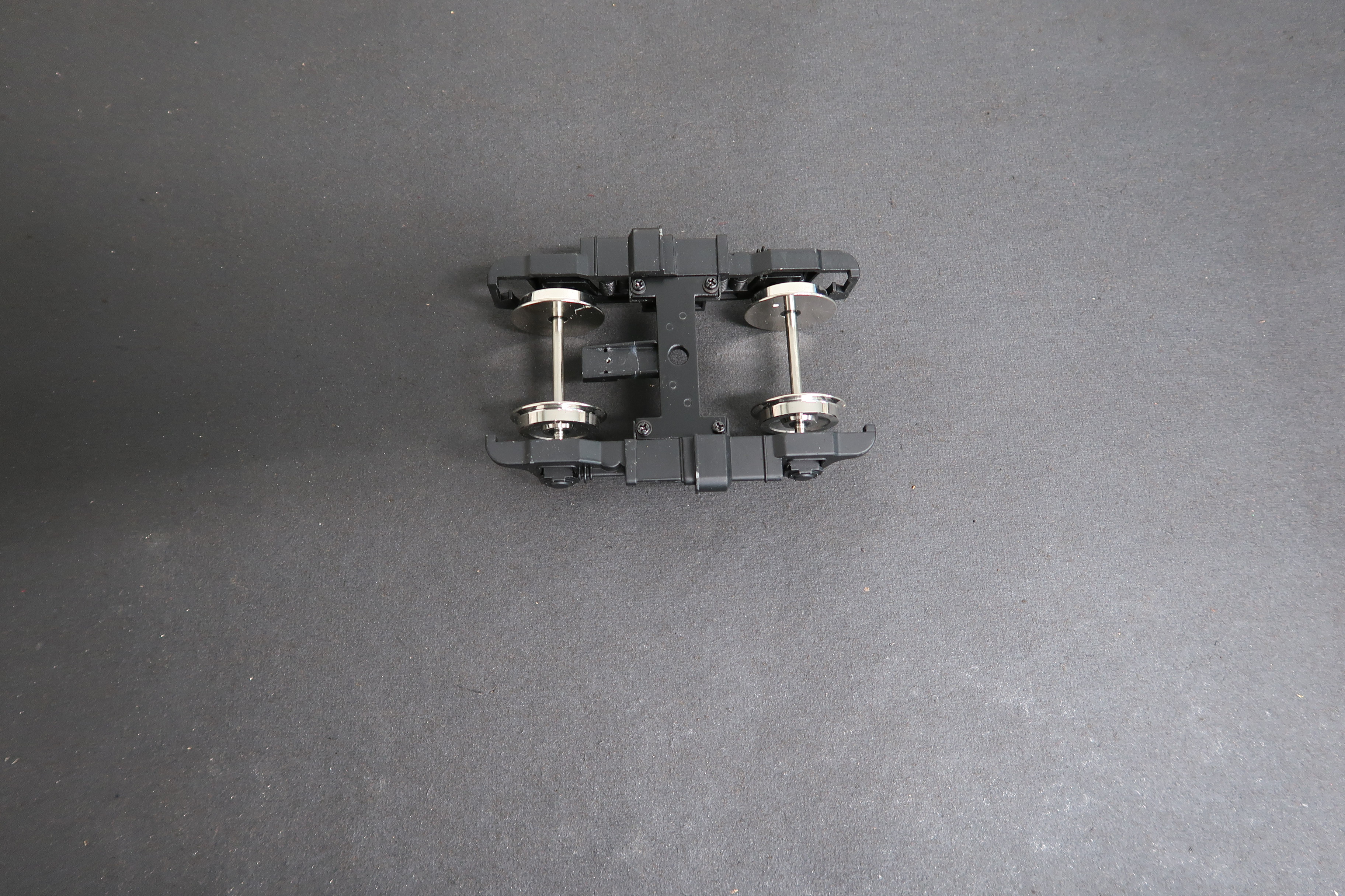

an einem meiner Trucks ist ein Metall gebrochen, wahrscheinlich ist das Aluminiumguss. Gibt es dafür einen zuverlässigen Kleber? Ein komplettes Ersatzteil kostet etwa 40 Euros.

Mit Trucks meinst Du Drehgestelle? Ist das eines von USA Trains? Wenn nicht viel Belastung drauf ist, geht Sekundenkleber. Das hält aber nur, wenn es ein Bruch ist, bei dem beide Teile genau zusammen passen. Ansonsten geht nur durch Neues ersetzen.

danke zunächst. Ich habe mir das jetzt einmal genau angesehen. Die Bruchstelle ist zu klein und filigran, das allein kann von einem Kleber nicht gehalten werden. Da müsste ich noch mehr Auflagerfläche haben. Jetzt könnte man daran herumpfriemeln. Dafür müsste ein dünnes Metallausgleichsstück rein, darüber eine Metallplatte, die die beiden Teile verbindet. Diese Platte müsste man am besten verschrauben, dazu braucht man 4 Miniaturgewinde und Senkschrauben im Miniaturformat, damit die nicht stark auftragen. Das ganze müsste man zweimal machen und hoffen, dass dann alles im Lot liegt, denn sonst eiert der Truck (so heißt das Drehgestell bei USA-Trains, in Wirklichkeit auch???).
Das sieht nach verdammt viel Arbeit aus und die Eintretenswahrscheinlichkeit des Erfolgs ist mir dafür zu gering. Ich werde wohl ein Ersatzteil bestellen, zumal dann noch zwei Achsen dabei sind, die ich rein rechnerisch ja wieder als Ertrag habe. Und vielleicht kann ja jemand die Drehgestellblenden im Ebay noch gebrauchen.

Drehschemel schemelt wieder.
Hab mich heute auch des Ralfs zerbrochenen Dreh- Gestells angenommen.
Welch ein Drecks Guss an Aluminium. :ä
Scheint ein Druckguss ohne jegliches Kupfer und Plumbum(Blei) zu sein.
Beim Ankörnern für eine Bohrung, zerbricht es einem glatt unter den Fingern. :ä2
Folglich habe ich mich dazu entschieden einen komplett neuen Querträger (Das 3mm dicke Doppel T Aluminium Stück) dafür an zu fertigen.
Dafür musste aber dann auch das vorhandene noch abgefräst, angepasst werden.
Verschraubt und dazu noch verklebt schaut das neu erstellte Ersatzteil dann so aus.
Lackiert und zusammengebaut dann so.
Das sollte so, nun wieder funzen?

Mir war beim Anblick des Materials auch nicht ganz klar, wie ein Aluminiumguss ohne echte Belastung brechen kann.
Ups! Und das dir als Ober Metall-Guru? :wink:
Mit normalen Aluminiumguss hat das Drehgestellt aber absolut nix zu tun.
Da wurde bei der Herstellung des Guss .... wie immer..... extrem an den Kosten gespart.
Wir bereits schon erwähnt ! Beim Ankörnen für eine Bohrung zerbricht es wie Knäckebrot.
Weil (Meine Vermutung) wenig bis gar kein Mg, oder Cu im Guss vorhanden ist.
Da bleit dann nur noch "Sprödes Alu- Irgend etwas Material" übrig.
Eben Billiger Ramsch-Kisten Druckguss.
