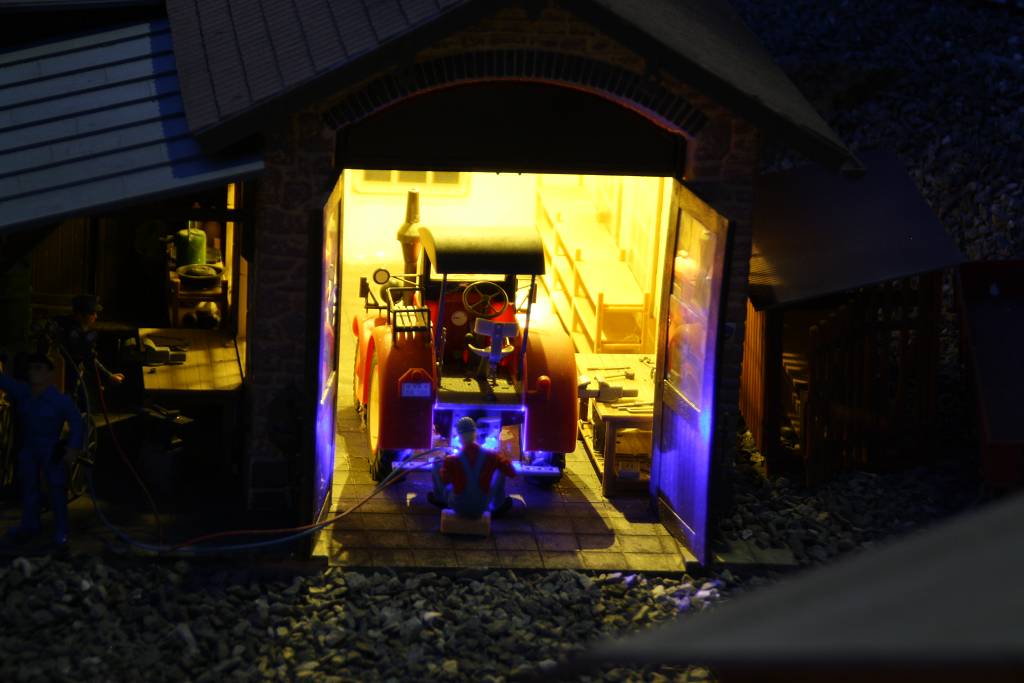

Beiträge: 5559
Re: Strom für Lichter (Signale und Häuser)
Hallo Ihr Leuchter :ch137
Ich würde bei der Gartenbahn immer dazu raten die Beleuchtung seperat schaltbar zu machen mit einer Fernbedienbaren Funksteckdose.
So kann man Abends beim Grillen / Chillen / Feiern die Gartenbahn auch einfach nur leuchten lassen z.B. so:
Ich hab fast nur LED'S verbaut mag aber nicht wenn die Flackern, :idee:
deshalb verwende ich seit Jahren ein Computernetzteil
das liefert 12V Gleichstrom und hat reichlich (A) Reserven und kostet fast nichts :idee:
Man glaubt gar nicht was im laufe der Jahre so dazu kommt:
Die Bahnsteigbeleuchtungen, die Flügelsignallichter, alle Häuser, und Div Gags
