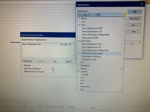

Ich hab nun 2 Z21 eingerichtet - einmal die Zimo MX10 (Digitalsystem 1) und einmal die physische Z21. Ich konnte die im TC auch einrichten.
Sobald ich wie in der Hilfe das LocoNet als Gateway einrichte geht gar keins der drei einrichteten Digitalsystemen mehr (MX10, LocoBuffer, Z21). Es kommt die bekannte Meldung mit dem Verbindungsproblem... :ä
Beiträge: 1711
Re: LocoBuffer
Servus Peter,
Fang zum Test mit einer neuen TC-Datei an.
Lege zunächst die Z21 als Digitalsystem an.
Wenn Du das gemacht hast, kannst Du unter Roco als zweites Digitalsystem LocoNet einrichten.
Dann prüfe, ob die Verbindung stabil läuft. Stop/Start. Evtl. ein Testrückmelder.
PeterHei
Beiträge: 8
Registriert: 06.06.2023 08:56
Re: LocoBuffer
Beitrag von PeterHei »
Hey Daniel,
*** Nachtrag ***
ich glaube ich habe dich falsch verstanden, so wie es ist müsste es funktionieren?
Dann werde ich mal versuchen zu debuggen warum die Meldung nicht ankommt. Der GBM sagt auf jeden Fall dass er überträgt.
ok, ich hab die railroad.ini (in der die Digitalsysteme sind) mal weg kopiert und ein neues Projekt gestartet.
Die Z21 hab ich als erstes und einziges Digitalsystem angelegt, das lief so weit.
Unter Roco habe ich keine weitere Auswahlmöglichkeit. Ich hab daher nochmal LocoNet -> LocoNet als Gateway angelegt.
Jetzt kam auf jeden Fall die Meldung nicht mehr, dass das Digitalsystem nicht erreichbar ist.
Eine Belegtmeldung hab ich in den TC nicht bekommen.
Hoffentlich stell ich mich nur zu blöde an...
:ch144
Beiträge: 1711
Re: LocoBuffer
Servus Peter,
witzigerweise habe ich gerade vorhin gelesen, dass Freiwald das Verfahren umgestellt hatte:
Klick
Meine Erläuterung bezog sich auf Version 9. Check ab, dass Du es genauso eingerichtet hast, wie von Freiwald verlangt. Der Begriff Gateway scheint schon richtig.
Nun zur Rückmeldung:
Wenn sich der Status am LocoNet ändert (z.B. Belegtmeldung), muss die rote LED am Blücher-GBM kurz aufblitzen.
Als nächster Schritt Adresse des GBM überprüfen. Das ist nicht ganz trivial mit der D und I-Adresse. Zur Vereinfachung gib in CV 584=1 ein.
Dann in TC den Melder anlegen. Digitalsystem eben LocoNet/ System 2. Adresse 1/ Unteradresse 1.
Achtung: Kurze LocoNet-Leitung, max. 10m, zwischen GBM und Z21.
Funktioniert nun die Rückmeldung?
PeterHei
Beiträge: 8
Re: LocoBuffer
Servus Daniel,
danke für die schnelle Hilfe.
Ich bin beim googlen auf eine alte Anleitung aus 2014 gestoßen in der das anders dargestellt wurde und hatte zwischenzeitlich die Vermutung dass dieser Eintrag nachträglich erscheint.
Aber jetzt läuft das! Es lag an der CV584=1 - da stand vorher was wirres drin, aber ergibt Sinn, ich muss mir die Anleitung an der Stelle nochmal genauer ansehen. :rtfm
Warum es in der alten .ini Datei nicht ging weiß man nicht? Es ist exakt so angelegt wie in der alten - in der aber zwei Z21 sind. Das Gateway hatte ich aber korrekt geschlüsselt. Ich baue die leere jetzt von der Reihenfolge so auf wie die alte, schau ob alles geht, und lade dann mal meine alte Projektdatei. Ich werde berichten.
1000 Dank!
