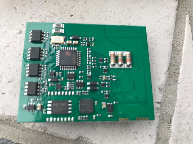

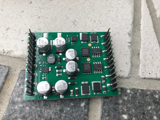

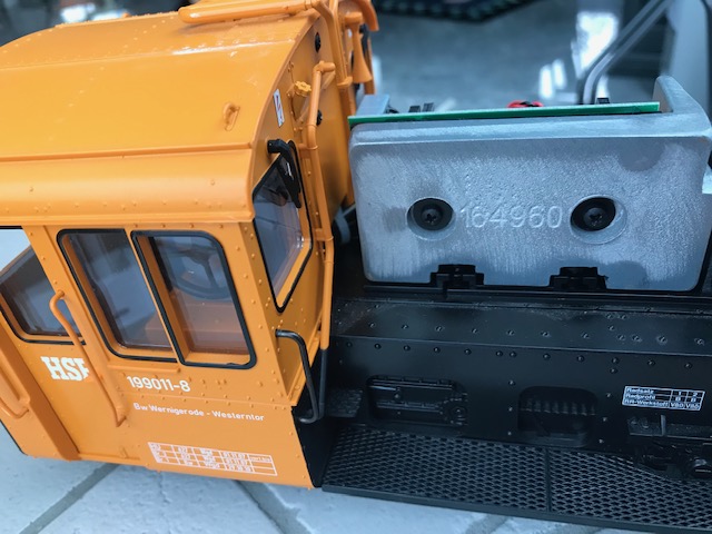

Habe die Lok nun nochmals geöffnet und Fotos des Decoders inklusive des aufgesteckten Teils gemacht. Die beiden Stecker der automatischen Entkuppler habe ich in die zwei dazu passenden Steckplätze (links) gesteckt. Nun gilt es herauszufinden, was programmiert werden muss, damit die beiden Entkuppler funktionieren...

nachdem ich die Stecker der Massoth-Kuppler in die beiden passenden Buchsen gesteckt habe zeigt sich nun beim Einschalten der Lok folgendes:
- der hintere Kupplungsbügel geht auf Entkuppeln und bleibt dort stehen.
- beim vordere Kupplungsbügel tut sich nichts.
Von F 0 bis einschließlich F 16 tut sich auch nichts...

Aber trotzdem finde ich, den Entkuppler einfach irgendwo einstecken und hoffen das geht - ist nicht Zielführend!
Sprich - Das geht gar nicht - evtl. verschottest du so die Entkuppler oder evtl. sogar Ausgänge des Dekoders!
Massoth hat doch gut geantwortet du musst "Nur" die 3 Kabel richtig anschließen,
ich hab mal gerade auf der HP geguggt und kopiert:
Schwarz: Decoder - (GND, Masse)
Braun: FA, Schaltleitung (Open Collector Funktionsausgang*)
Rot: Decoder + (bis zu 200mA)
[Open Collector Ausgänge sind (verstärkte) Funktionsausgänge mit mindestens 50mA Belastbarkeit die auf DEC- schalten]
Die Belegung vom MFX Decoder findest du hier
die Belegung der Adapterplatine weis ich leider nicht.
Ich würde aber erst mal ohne die AdapterPlatine einen Test Aufbau machen.
