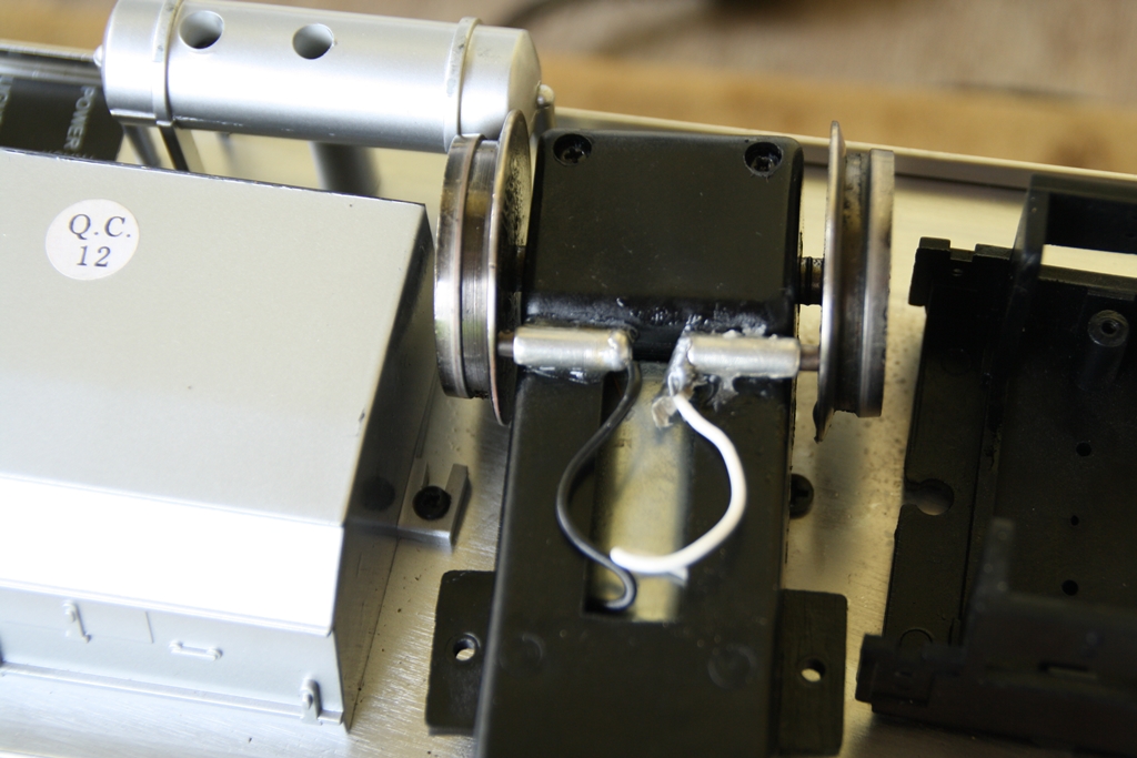

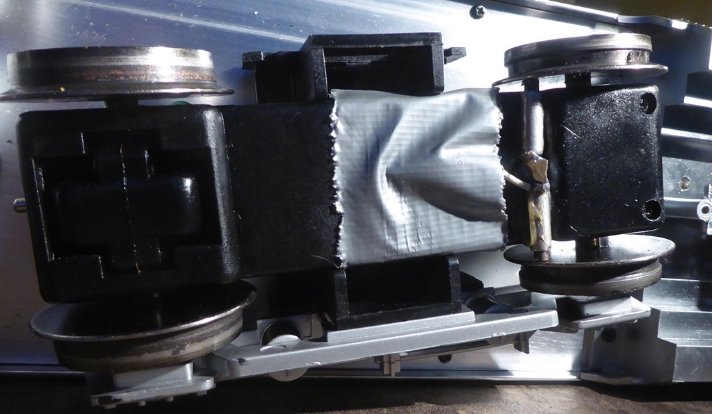

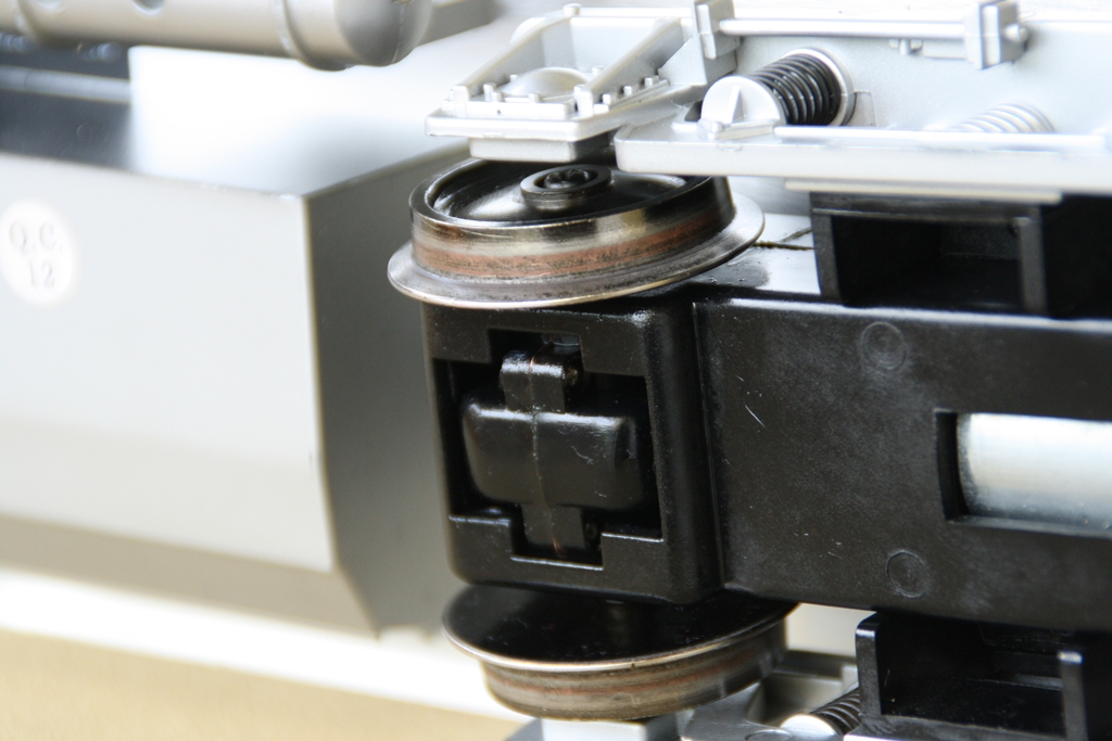

jetzt muss ich nochmals das Thema der Stromaufnahme bei ARISTO CRAFT Loks aufgreiffen, das ich schon einmal im internen Bereich angesprochen hatte. Ich habe zwei Rail Diesel Car und die haben nach einiger Zeit erhebliche Probleme bei der Stromaufnahme gemacht, weil die Räder ganz offensichtlich schadhaft wurden. Der Decoder konnte mit den wenigen Signalen überhaupt nichts mehr anfangen.
Als Notlösung habe ich zwei Kohlekontakte angebaut. Na ja, es ist halt wirklich nur eine Notlösung gewesen.

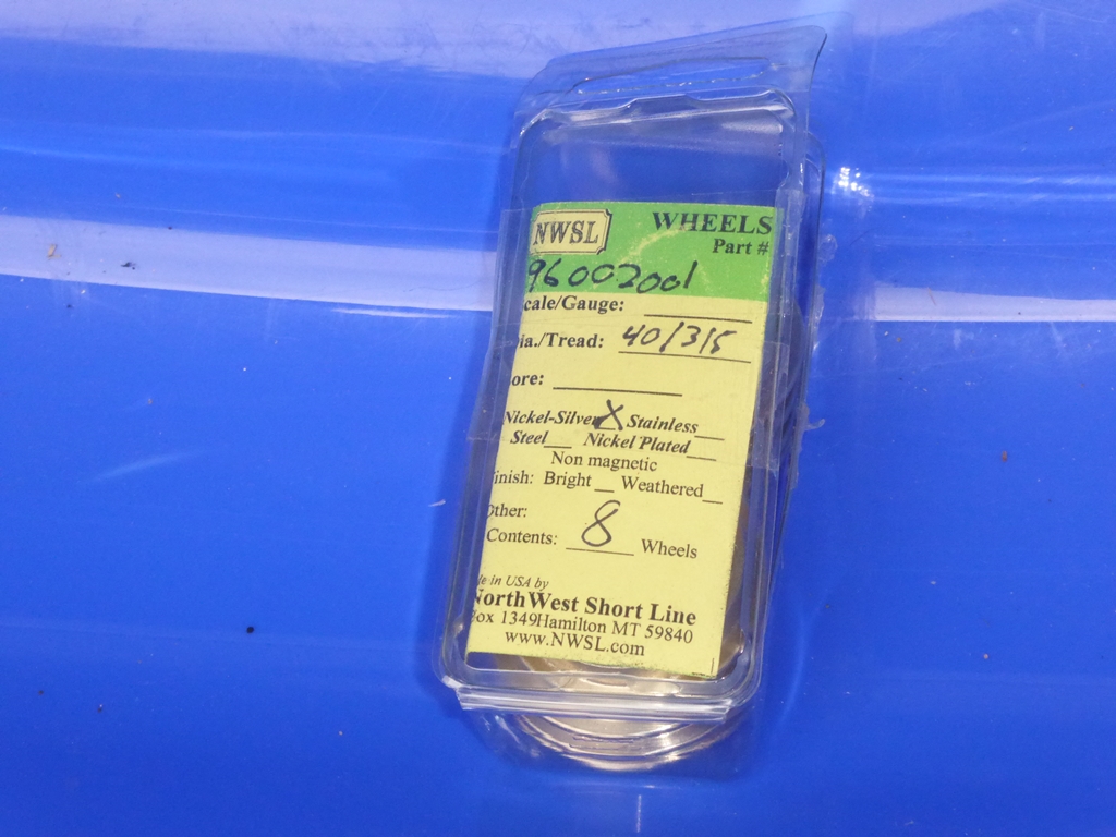

Jetzt bietet die Firma NorthWest Short Line Austauschräder an, die das Problem lösen sollen. Das Angebot gibt es hier:
https://shop.osorail.com/product.sc?pro ... tegoryId=1
Jetzt habe ich einmal eine Sicherungsschraube eines Rades herausgenommen, aber das Rad geht nicht einfach runter. Wahrscheinlich ist das nur mit ein wenig Kraft abzuziehen. Meine Frage: Kann mir da jemand einen Tipp geben? Ich will ja nicht alles kaputt machen.

die Räder sind angekommen. Das Stück hat mich etwas unter 7 Euros gekostet. Ich brauche nochmal Zeit, um die Originalräder abzubauen, denn mit dem Lösen der Schraube ist es nicht getan, die sind wohl ein wenig draufgepresst, da muss zunächst der Motorblock runter, und das geht nur, wenn ich den Korpus des Triebwagens abnehme. Aber ich habe mir das fest für nahe Zukunft vorgenommen.

ähnliche Probleme mit den verzunderten Kontaktflächen hatte ich bei mehreren USA-Trains-Rädern. Ein 1 zu 1-Austausch hatte nur wenig gebracht.
Nachdem ich Edelstahlradreifen und eine umfangreiche Pufferung verbaut hatte, war das Problem gelöst.

Wenn die Schraube erst mal weg ist, ist das eigentliche Problem schon gelöst. Die Schrauben sind nämlich zusätzlich verklebt und reißen gerne mal ab beim Versuch, sie zu lösen. Das Rad kannst du mit einer Zange und etwas Gewalt lösen. Die Achse bleibt dabei unbeschädigt.
