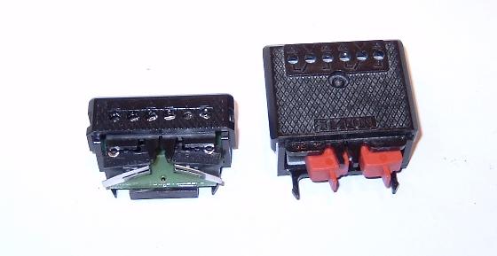

Hallo Stammtischler,
für Kehrschleifen o.ä. benötige ich den Weichenzusatzschalter von LGB. Leider habe ich nur die alte Ausführung, die der Weiche aber so viel Kraft nimmt, dass sie nicht mehr ordentlich schaltet. Hat jemand von Euch schon die kleine neue Ausführung (so etwa 2 Jahre auf dem Markt)? Wie ist hier die Umschaltung gelöst? Per Mikroschalter? braucht dieser neue Umschalter auch soviel Kraft?
Danke für die Hilfe,
Beiträge: 5563
Weichenzusatzschalter LGB
Hallo Daniel,
ja der neuere ist wesentlich kleiner,
und er hat kleinere Schalter (Taster) die leichgängiger sind.
hab n' Bildchen gemacht:
Grüße Andy :D
Beiträge: 1711
vielen Dank fürs Bild und Deine Information. Eines würde mich noch interessieren: Meine alten Zusatzschalter schalten geglegentlich nicht um, da der Stellhebel nicht ganz in die Endposition rutscht (Kommt z.B. vor, wenn man die Stellstange des Weichenantriebs um ein Ritzel verschiebt). Ist die neue Version dagegen unempfindlicher, d.h. schaltet der Mikroschalter auch schon, wenn der Weichenmotor mehr als eine halbe Umdrehung gemacht hat? Ich hatte einige Weichenmotoren an die Strub-Weichen anpassen müssen (d.h. Stellstange versetzen). Jetzt schaltet zwar die Weiche sauber, aber leider nicht mehr der Zusatzschalter (wobei man sagen muß, dass die alte Verison sowieso für diese Weichen nicht besonders taugt).
Herzliche Grüße
Beiträge: 5563
Zusatzschalter2
Hallo,
tja das ist nicht so ganz leicht zu testen.
Angebaut an eine Strub-Weiche,
ich musste den Stellhebel 2 Zähne versetzten,
habe mal "geklingelt" und dabei festgestellt:
(das der vorhin im Bild gezeigte nagelneue Schalter auf einer Seite defekt ist)
festgestellt 2:
Das der Schalter messtechnisch gut funktioniert,
d.h. auch wenn die Weichenzunge noch nicht ganz anliegt;
Praktische Er-fahrungen werden erst in ein einigen Wochen erfolgen.
Grüße Andy :D

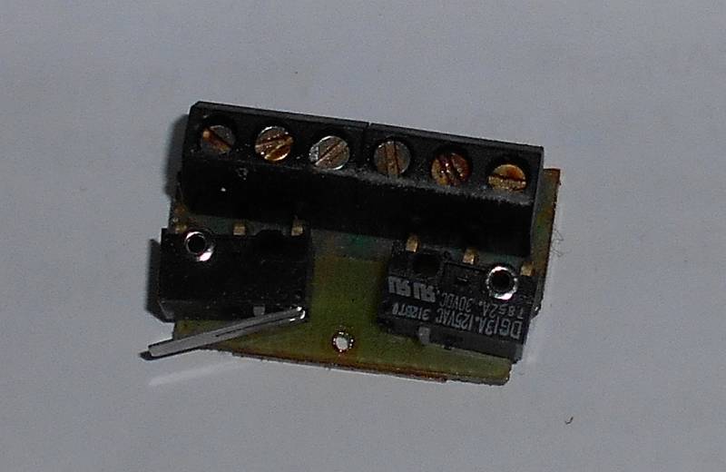

Beiträge: 5563

N'Abend,
Wie schauts denn bei Euch so aus :?: ich komme heuer einfach nicht zum Gartenbahnen :(
Erst ein einziges Mal war heuer Außenbetrieb angesagt.
Heute war das Wetter bescheiden und es ist schon länger die Rückmeldung bei einer Weiche im Schabakeller ausgefallen,
was man ganz leicht dadurch merkt das kein Zug mehr in den Keller einfahren wollte :shock: (TC hat'S verboten!)
Heute hab ich mich mal dran gemacht und das Problem war folgendes:
Das Kontakt-Blech an einem der beiden Taster ist einfach abgebrochen!
Natürlich war es bei der am schwersten :ä2 zu erreichenden Weiche
Ich musste etliches an Absturzsicherung demontieren
und durfte dann auf die abgehängte Anlage unter der Decke kriechen/klettern.
Nun habe ich den Schalter (Nochmal Danke an Anton) ausgewechselt.
Alles funzt wieder bestens :ch024
Der Schalter an der Weiche ist wirklich eine sehr zuverlässige Rückmeldemöglichkeit!
