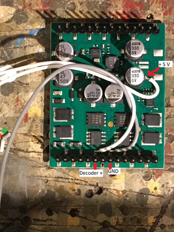

die PDFs lösen das Problem leider nicht. Ich habe heute versucht, einen MFX-Decoder zu puffern - geht nicht. Sobald ich die Spannung wegnehme, gehen die Lichter aus und die Lok bleibt stehen. :ch063
Bei einer früheren Version des ESU Loksound musste man zwei Kondensatoren anschließen, evtl. ist das auch hier der Fall.
Beiträge: 1835
Re: Märklin MFX - DCC Decoder
Hallo :gsn:,
ich habe es jetzt hinbekommen. Man braucht tatsächlich einen zweiten Kondensator.
:arrow: Zwischen Decoder + (Pin 6) und GND (Pin 8)wird die übliche Pufferschaltung angeschlossen, Nennspannung der Kondensatoren z.B. 25 V.
:arrow: Zwischen + 5 V und GND (Pin 8 ) wird eine zusätzliche Pufferschaltung angeschlossen, Nennspannung der Kondensatoren kann kleiner gewählt werden, da nur 5 V anliegen. Ich habe drei Goldcaps in Reihe geschaltet, macht 7,5 V.

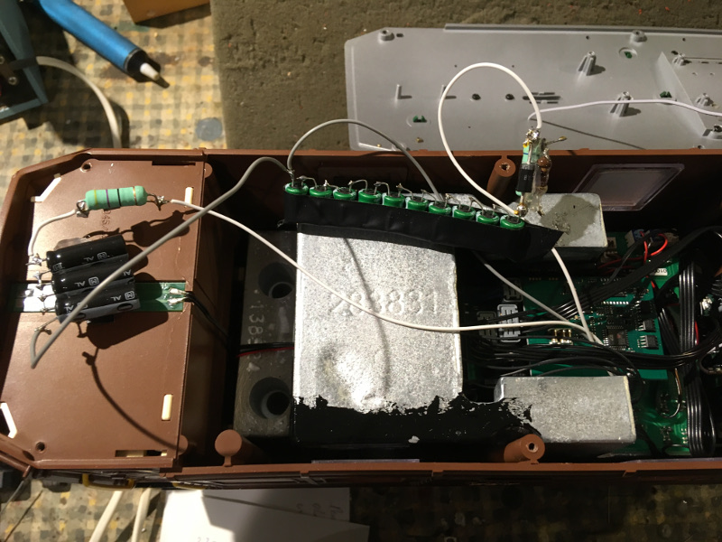

Zur Orientierung: Der abgezwickte Pin ist der vierte von links an der im Bild oberen Stiftleiste.
So schaut das dann aus:
Links die drei zusätzlichen Goldcaps, rechts die übliche Reihenschaltung aus 10 Stück. Auf Schalter habe ich verzichtet, die Adresse habe ich vorab programmiert.
