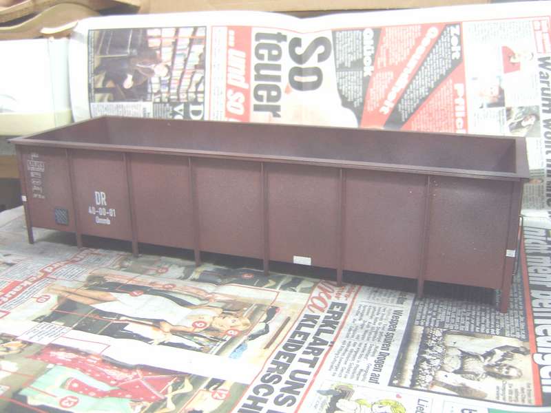

Hallo ich mogel mal ein Bild hier rein
von fast fertigen Wagenkasten ist "lackiert" und beschriftet und dezent gealtert.

Hallo Andreas,
Hut ab .......
Dein OmmBu sieht klasse aus, ich hoffe ich sehen den
irgendwann mal live :!:

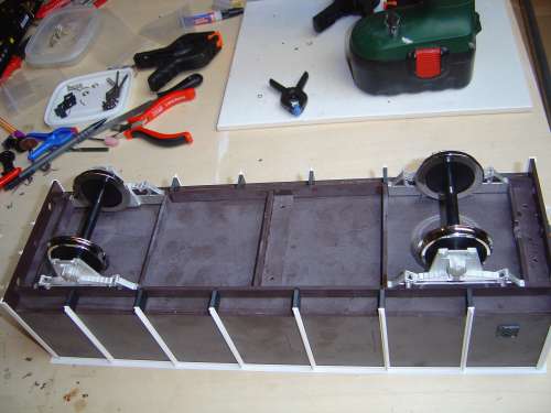

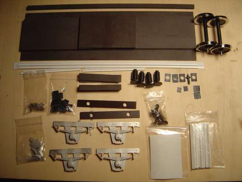

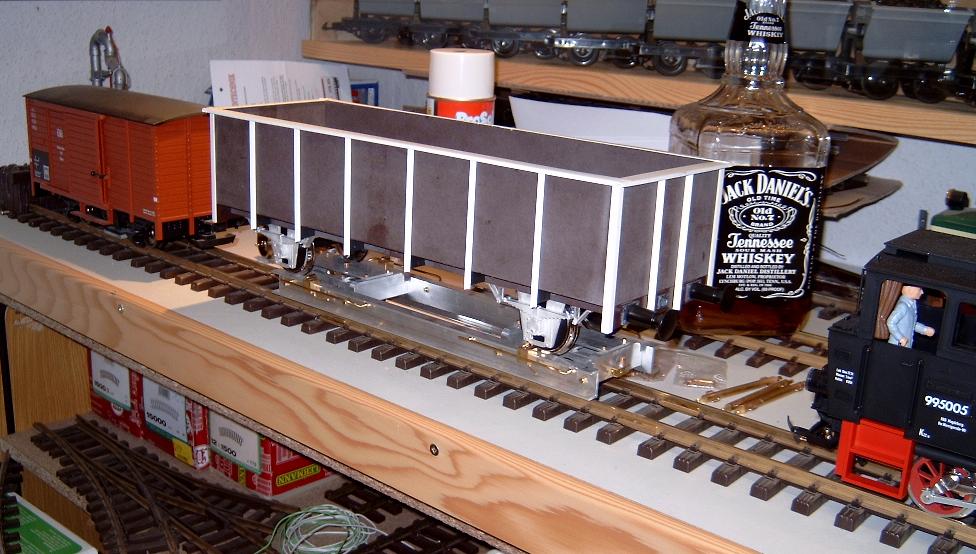

Auch ich habe mal angefangen die Teile zusammenzukleben:
Es ist wirklich ein leichter Bausatz, der Laune macht,
man hat schnell den Aufbau und den Rahmen zusammen,
alles ist exakt und winkelig zugeschnitten,
zum kleben verwende ich den Auhagen Top Plast - der schweisst gut.
Jetzt geht es dann erst einmal ans entgraten :(
Ein Bekannter der zufällig mal vorbei geschaut hat,
hat auch seinen Kommentar dazu abgegeben (siehe Titel) :evil:
Bis demnächst !
Grüße Andy :D

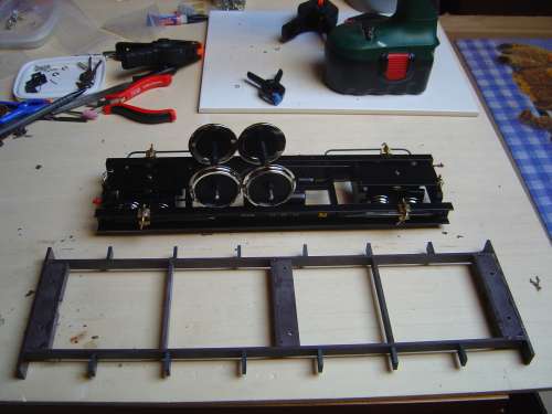

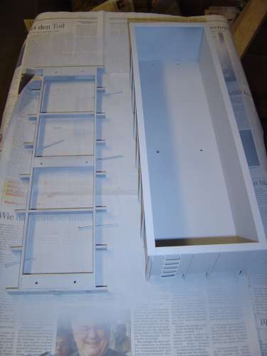

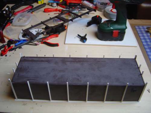

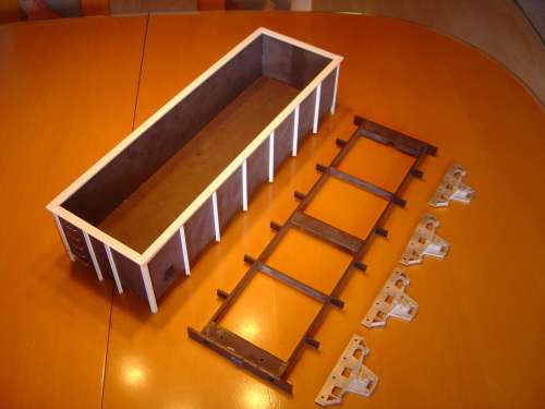

Hier die Bilderdoku von der Baustelle:
:arrow: der Blumenkasten :wink: ist verklebt, als Kleber habe ich "Pattex Plastic" genommen (Hält super) die Teile sind wirklich genau gearbeitet und im Maß
:arrow: der Rahmen läst sich genauso leicht zusammenbauen wie der Aufbau, wichtig ist nur, das die seitlichen Streben genau mit den T-Profielen des Aufbaus zusammenpassen und für die Achshalterungen genug Platz bleibt
:arrow: Wagenkasten mit T-Profilen
:arrow: und Achsen
:arrow: vor dem Lackieren
:arrow: nach dem Grundieren

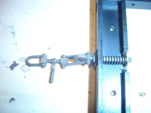

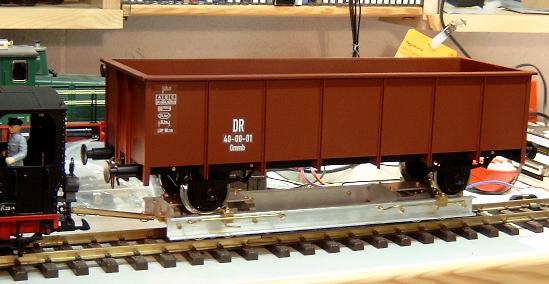

:arrow: da die Kupplung ja federnd ist musste aus dem Rahmen ein Stück entfernt werden
:arrow: der fertig lackierte Wagenkasten, an die Unterseite der Umlaufprofile habe ich noch ein 3x3mm Holzleistchen geklebt, da mir das Umlaufprofil einbischen dünn erschien :?

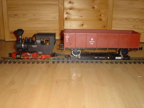

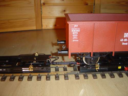

:arrow: Ommbu auf RW :lol: an den Stirnseiten habe ich noch je 5 Trittstufen und eine Handlauf aus 1mm Messingdraht angebaut
:arrow: ganzschön GROSS :roll:
:arrow: da der Wagen ein ganzes Stück über den RW hinausragt werd ich wohl um längere Kuppelstangen nicht herumkommen :| ich habe auch durch nachforschen im www nicht herausgefunden ob es auch kürzere Ommbu's gibt :cry: aber dann würde ja die mitgelieferte Beschriftung auch nicht mehr passen :shock:
Alles in allem ist der Strauß Ommbu ein wirklich schöner und leicht zu bauender Bausatz :yoh

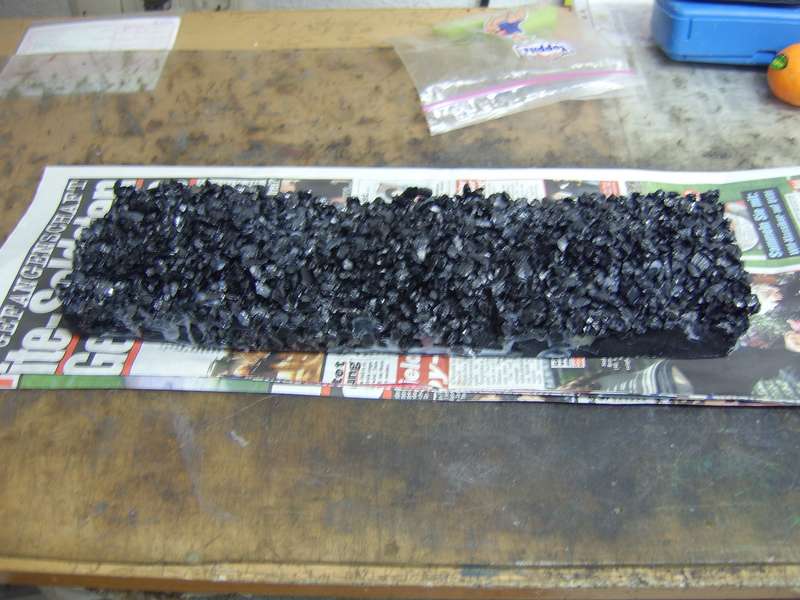

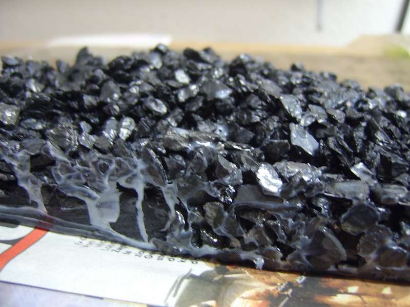

ich hab als Ladegut erstmal unten eine Schicht 20 mm Styrodur rein geschniitten und dann oben das mit ner Raspel ein bischen angedeutet wie drei kleine Haufen , ist nun mitlerweile auch Kohle drauf gekommen.
Kohle http://www.arcor.de/link/www.klasse-kohlen.de
die ist gut und brennt auch gut :lol: ,
Bilder folgen - da sind sie

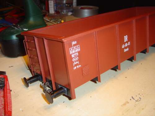

Fragen zum Ommbu
Hallo Andreas WB !
Hallo GSN'ler !
Jetzt habe ich mal 2 Fragen zum Ommbu;

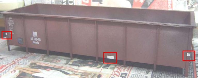

Erst mal würde ich gerne wissen für was denn die Weissen Markierungen an dem Wagon sind ?
Ja, ich habe die natürlich auch schon an vielen anderen GW's gesehen, mir aber noch keinen Reim darauf machen können.
Und zum anderen kannst du mal "ganz kurz" schildern wie du das Teil gealtert hast ?
Für mich schaut's aus wie wenn du mal kurz a bisserl grau/weiss drübergenebelt hast.
Schöne Grüße Andy :D
Anmerkung: In meinem letzten Posting wurde über den braunen Flascheninhalt gerätselt; :hmm
Das Material habe ich nur zum entfetten der Teile vor dem Lackieren verwendet - ist doch ganz klar, oder ?

Hallo
mit was fang ich an .
dem Altern genau nur ein bischen mit weis , beige braun , rost und schwarz drübergenebelt.
ist sicher nicht ganz real mangls genauen Vorbild
die Unterere Weise Markierung hat eignetgentlich nicht viel Aussage da ohne Schrift . in 1:1 ist das die Fläche wo der Heimatbahnhof drauf steht.
ein weisser Strich an jeder Ecke bedeudet das der Wagen selbst keine Bremsen hat, aber eine durchgehende Bremsleitung um ihn mit Wagen mit Bremse im Verband zu kuppeln.
die weisen Ecken ist das mit der Bremsausführung nachzu lesen hier:
http://www.modellbahnfrokler.de/grundla ... ecken.html

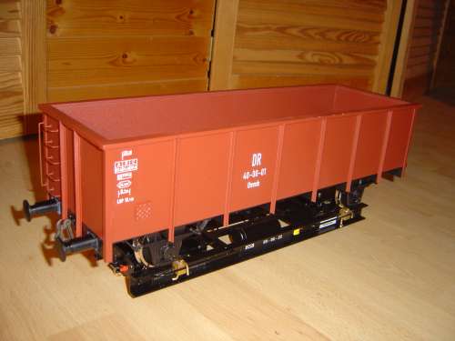

So jetzt noch schnell ein Bildchen von meinem Ommb (ohne u wo kommt das denn her ?):
Tja, jetzt fehlt eigentlich nur noch das schwierigste:
Die zeralterung, so neu wirkt er doch noch ein bischen nach Blu.........
Ich muss noch einmal sagen das war mal ein Klasse Bausatz !

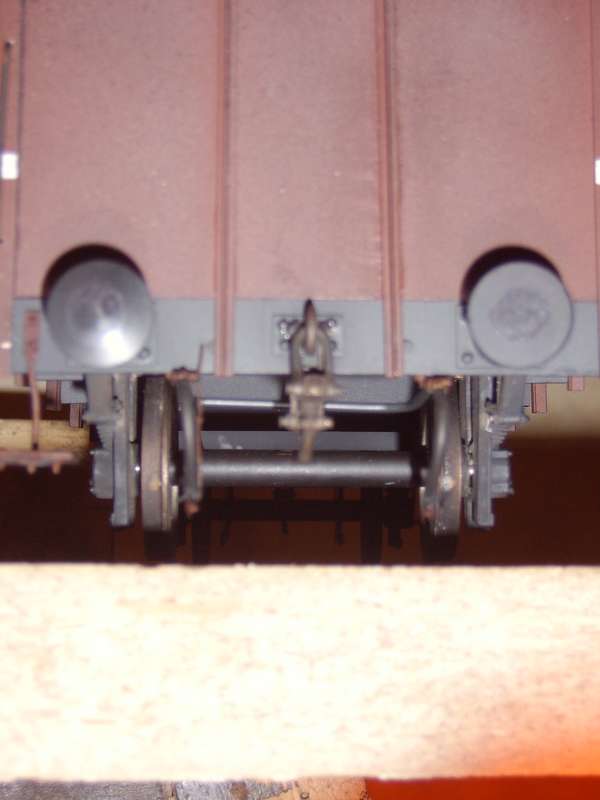

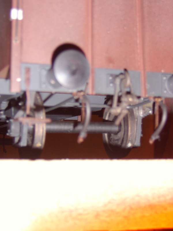

Hallo
alle RW und OmmBu_Eigner denk daran das es durch Euer Lichtraumprofil vom Tunnel past wenn vorhanden , bei mir pasts gerade so mal sehn was ich mach :(
hier noch zwei Bilder
das eine ist ein bischen unscharf sorry die Kamera weis nicht so recht aus was sie scharf stellen soll

Hallo Andreas
Ein :ch024 von mir !
für deine Tritte + Bremsschläuche;
Sogar deine Puffer hast du mit Betriebsspuren versehen :dup1
(Foto-knipsen kann ich auch so "gut" wie du!)
Andy :D :D

Dank Dir
ich probiers noch mal :oops:
Tritte und Brems sachen sind von hier aus dem BBF
( Bild von Torsten Schoening )
http://homepages.compuserve.de/tschoening66/
