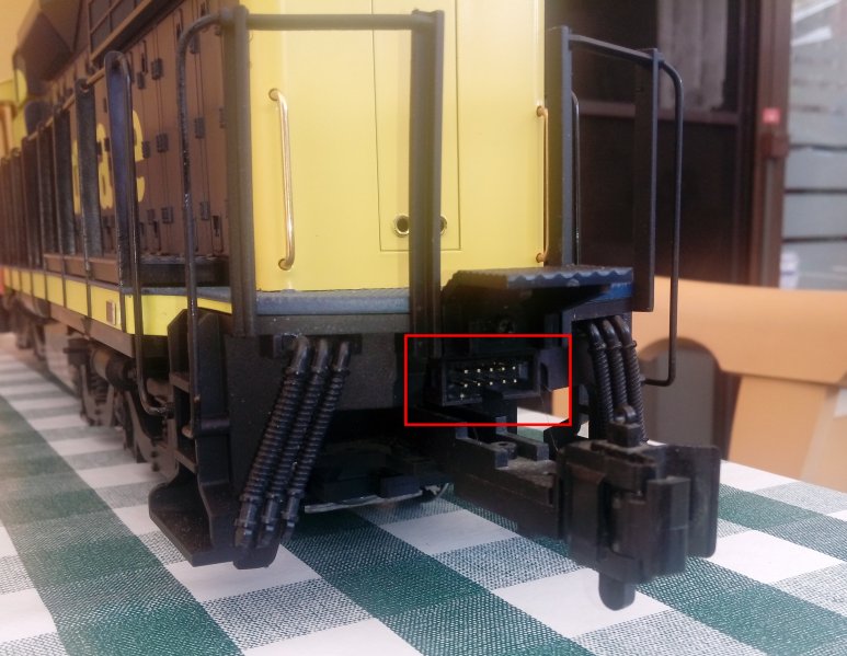

Beiträge: 4591
Re: Günstiger Sounddecoder
manchmal braucht es halt ein wenig länger, um ans Ziel zu kommen.
Was bisher passiert ist:
Peter hat mir mit einigen Tipps weitergeholfen und nun habe ich:
+ Uhlenbrock Decoder mit Sounddecoder
+ Software-Modul zum Aufspielen
+ PIKO Kupplung mit Stromübertragung
Ich habe mir das Teil gekauft - und bin begeistert. DAS ist genau die Lösung, auf die ich gewartet habe. Dass da bei 50 jahren LGB noch kein anderer draufgekommen ist, das wundert mich. Wenn es das Teil irgendwann noch in einer kleineren Ausführung (für weniger unterschiedliche Stränge) gibt, ist es DIE Lösung für verdammt viele Anwendungen. Da könnte sich PIKO oder DIETZ oder HELLER oder Weißgott wer dranmachen und hätte endlich mal etwas gebaut, was verdammt viele Leute gut gebrauchen könnten.
So, jetzt dauert es noch ein wenig, dann geht es an den Umbau.

Beiträge: 4591
Hallo Peter,
ja natürlich hast Du recht, dass man nur dort die PIKO-Kupplung oder auch eine (noch zu bauende kleinere) Variante einbaut, wo die Kupplung insgesamt Sinn macht. Wo ist das gegeben?
A) Bei unverrückbaren Kombinationen (z.B. Lok und dazugehöriger Tender)
B) Bei nahezu unverrückbaren Kombinationen (z.B im Akkubetrieb, wo die Lok unbedingt auf den Strom aus dem angehängten Wagen angewiesen ist)
Zum Punkt B habe ich ja schon einmal in der Fachzeitschrift "Spur G Magazin" Nr. 16 Dezember 2013 auf den Seiten 70 und 71 einen Bericht veröffentlicht, wie ich eine Aristo Craft Lok mit Akku und Train Engineer von Aristo Craft ausgerüstet habe. Auch hierfür wäre diese Art von Kupplung sehr elegant.

ich staune, wie lange ich schon an der Lok herumbastle. Aber jetzt ist der größte Teil geschafft - die Lok habe ich jetzt zwei ganze Tage lang auseinandergebaut und digitalisiert. Da rächt sich, dass ich so eine billige Lok überhaupt in die Hand nehme. Alles ist irgendwie nur auf kurzen Spielspaß ausgelegt: Schrauben, Material des Kunststoffs, sogar die Kabel taugen nichts. Aber ich hatte mir zum Ziel gesetzt, das gute Stück jetzt mal voranzubringen, denn sie soll ja auch am Weihnachtsmarkt für die Kinder fahren.
Also ich habe die Piko-Kupplung angebaut: Einfach klasse. Von den 12 Anschlüssen habe ich ganz schnell 9 belegt: Fahrstrom, Licht vorne, Licht Führerstand, Motor und Smoker. Jetzt ist alles schön aufgeräumt und ich habe im Tender Platz für den Decoder, das SUSI-Soundmodul und Puffer.
