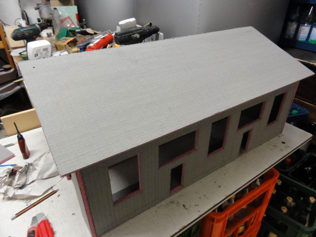

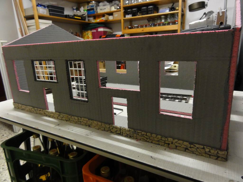

nach leider sehr wenig Zeit in diesem Jahr für die Gartenbahn :( hab ich, nachdem das Wetter ja nicht ganz so toll ist, am Sonntag angefangen den neuen Lokschuppen für das BW zu bauen :D
Hier soll er im Frühjahr stehen, die kleine Dicke steht quasi schon im Stand 2 :wink:

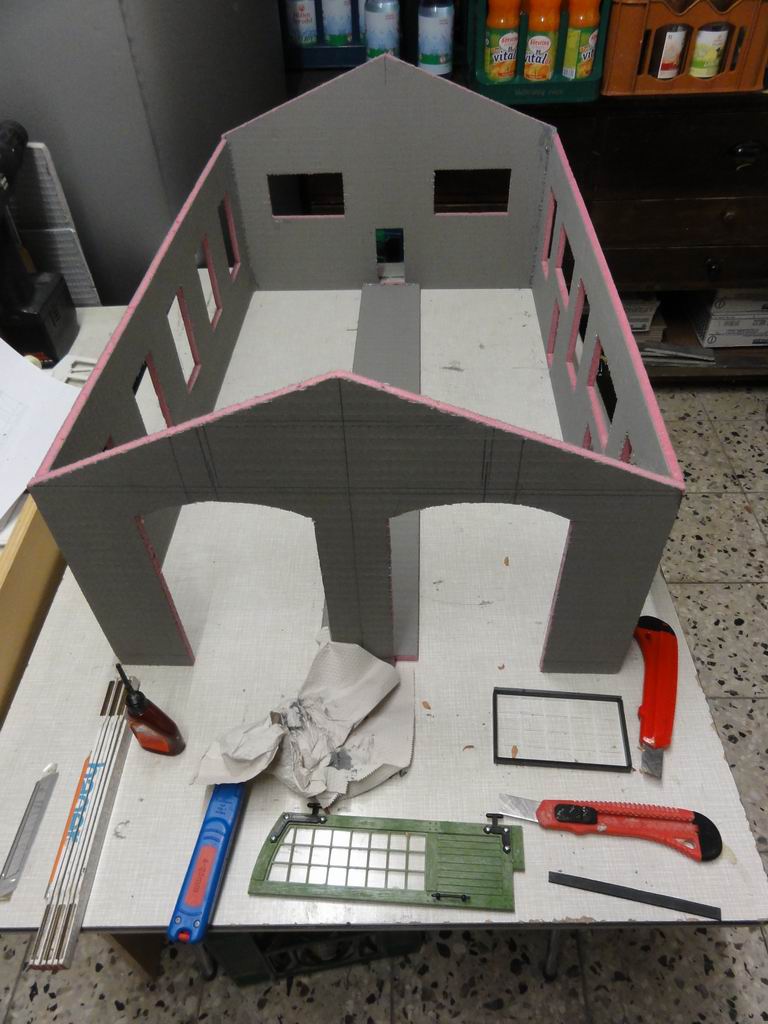

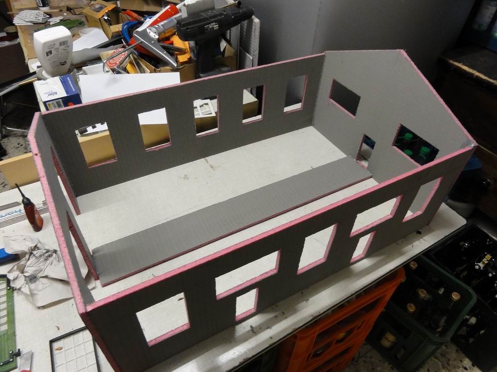

Der Rohbau wie bewährt aus Baumarktplatten

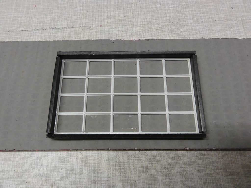

Die Fenster stammen von Heyn, die Rahmen sind Kunststoffstreifen
Die Tore stammen aus dem Pola Ersatzteile Programm
Richtfest mit Dachunterkonstruktion, das Dach bleibt aber abnehmbar

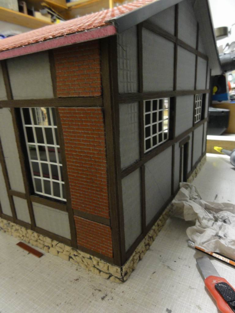

Zwei Fenster und der Bruchsteinsockel (Joker Matten) sind schon verbaut

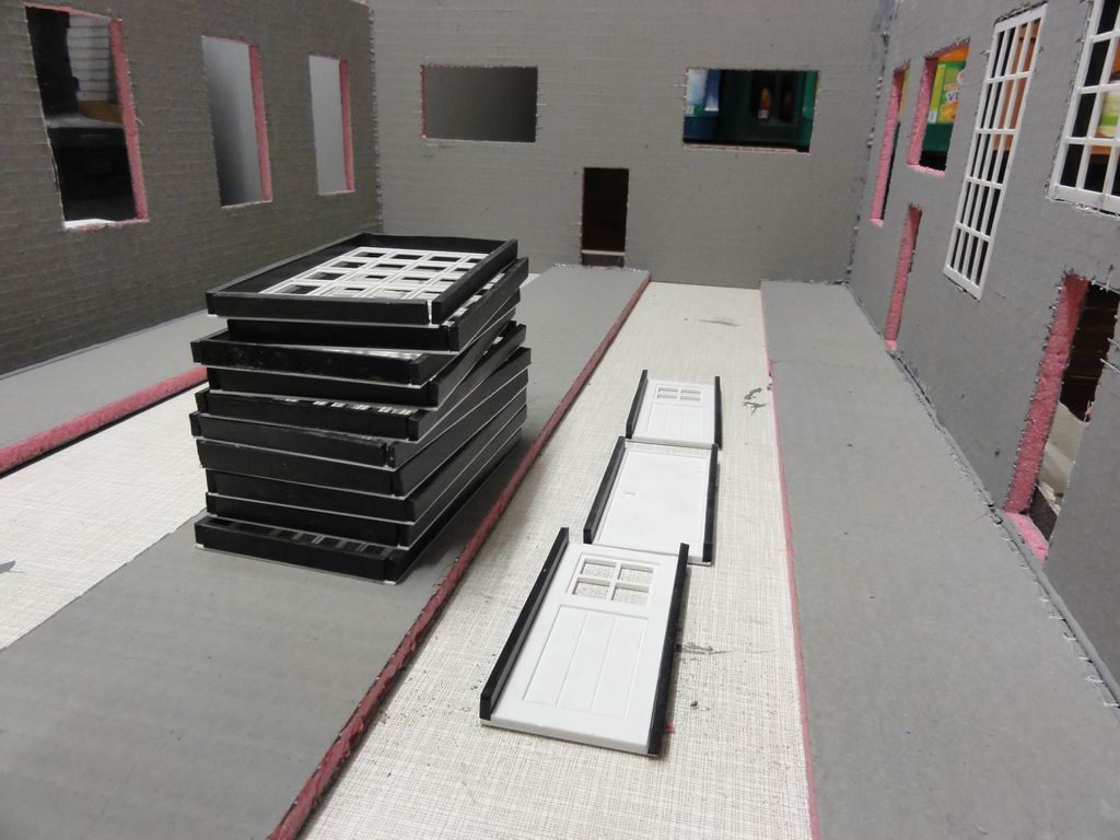

Die Lieferung der restlichen Fenster und Türen ist eingetroffen

Hallo Uwe sieht gut aus. Die Fenster und Türen sind das Fertigteile oder hast du die selber gefräst?

Macht sich gut , aber die Baumarktplatten erscheinen mir ein wenig schwach zu sein von der Materialstärke .

die Fenster und Türen sind von Heyn http://www.modell-werkstatt.de/
Uwe hat geschrieben::arrow: Verputz mit Fliesenkleber löst sich nach 9 Jahren auch irgendwann auf
Ist mir eigentlich noch nicht bekannt , liegts vielleicht an der Qualität den es giebt welchen für aussen ?
Die Platten sind sogar noch ein wenig stärker als beim ersten Schuppen und er war schon mehrmals unter einer ca. 60 cm dicken Schnee- Eisschicht versteckt :D
Der Fliesenkleber war auch für aussen und hält eigentlich ganz gut, er löst sich an wenigen Stellen ab wo ich den Sockel bzw.die Fenster mit kleinen Ziegeln versehen habe. Hier kommt irgendwann Wasser dazwischen und im Winter gibt der Frost sein Bestes :( Das hätte man leicht reparieren können, aber der alte Lokschuppen hat halt von der Größe einfach nicht zur neuen Drehscheibe gepasst :(

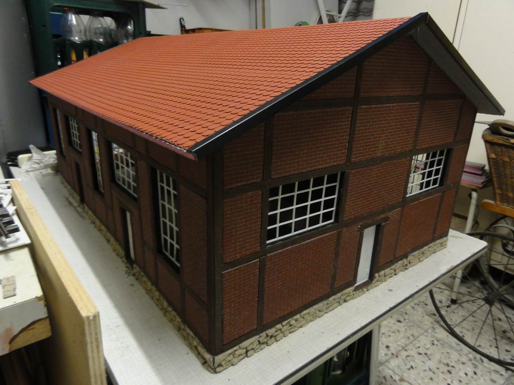

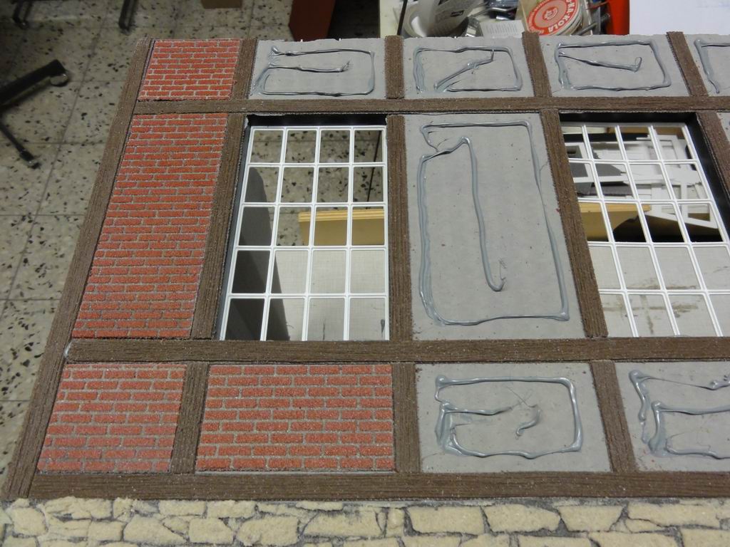

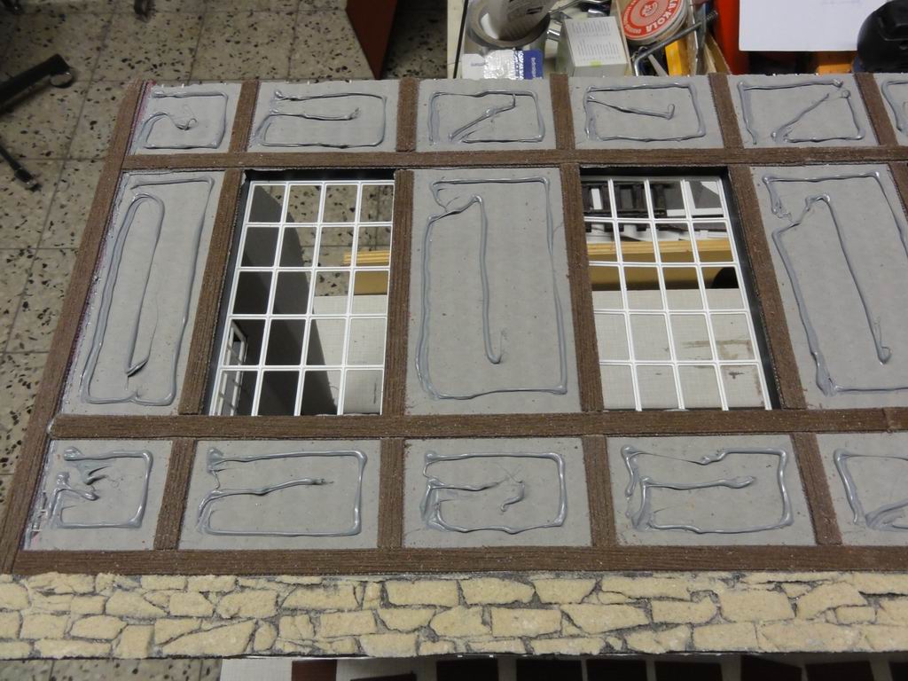

und wieder ein paar Bilder vom weiteren Fortschritt:
Dach ist gedeckt und Fachwerk ist verklebt
Test der Fachwerkfüllung
Füllung wird verklebt
Ergebnis
Beiträge: 1112
Re: Lokschuppen fürs BW
Hallo Uwe
Wowwwwww
:sehrgut :ch180

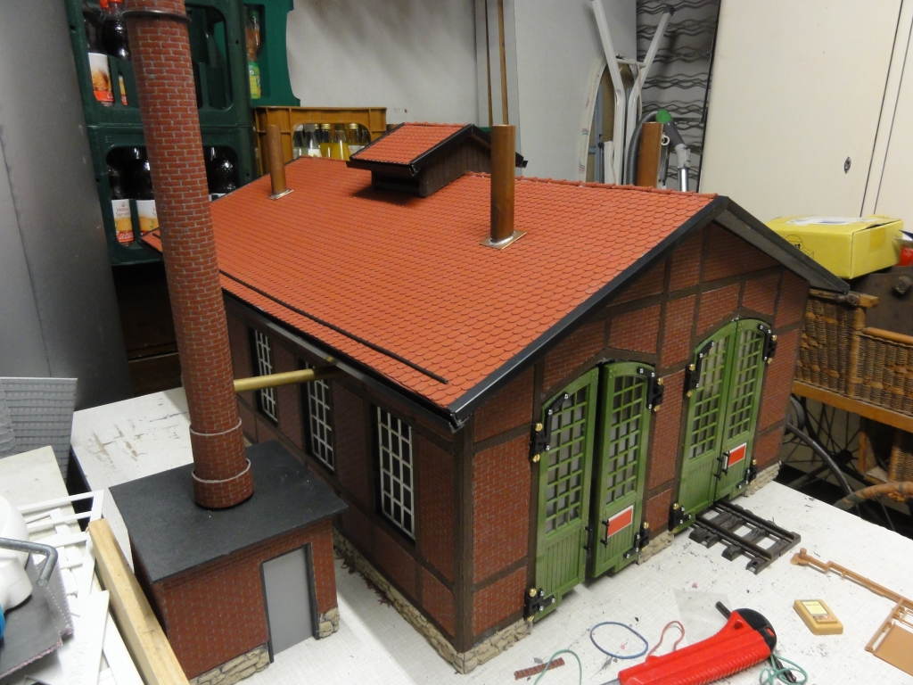

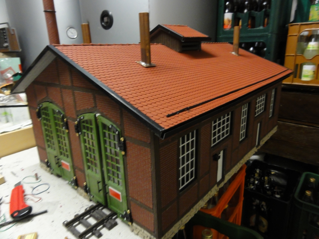

und wieder drei Bilder vom Baufortschritt:
Das Dach ist fertig und einen großen Schornstein hat der Schuppen auch noch bekommen, dieser ist zwar nicht ganz Vorbildgerecht aber ich wollte schon immer einen haben :wink: und hier passt er noch am besten hin :D
Jetzt fehlt noch die Beleuchtung und die Torautomatik.

Mensch Uwe,
schöner Schuppen für deine Dampfrösser :sehrgut
Einzig die Schrauben an den Scharnieren der Schuppentore würde ich noch schwärzen, die stechen einen sonst ins Auge.
Gruss
Beiträge: 1602
Hallo Uwe,
tolle Optik!
Aus was besteht der Kamin? Und hast du da O-Ringe als Metallbänderattrappe verbaut?
Den Dachaufsetzer, Entlüftung muss es bei meinen Schuppen auch geben! Der gehört einfach dazu! :dup1
Beiträge: 1589
Hi Horst,
der Schornstein ist ein Abflussrohr und die Bänder sind einfach Kapelreste.

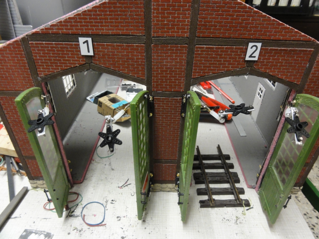

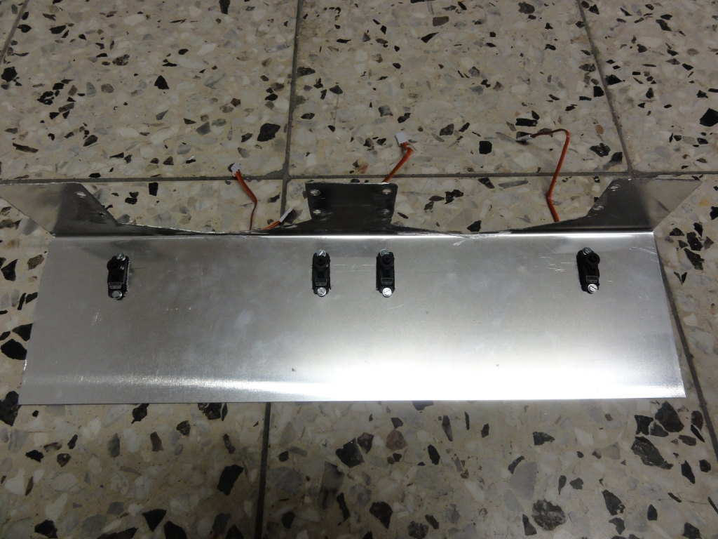

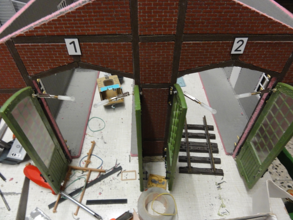

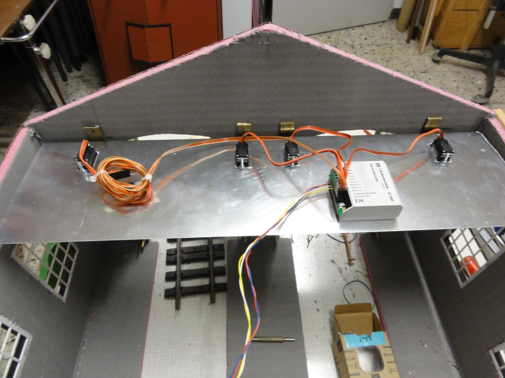

hier noch ein paar Bilder vom Torantrieb:

Hallo Uwe,
Klasse Funktion! Schaut sehr gut aus!
Wie tut sich das im Winter bzw. bei Frost!
Funktioniert die Mechanik samt Servo dann auch noch?
Aus was und von wem sind die Gelenkstangen die du an die Tore verschraubt hast.
Gib es davon ein größeres Bild ....einen Link zum Hersteller?
Ich selbst benötige ja auch noch eine Automatische "Tür-auf Mechanik" für meinen Relief - Vorbau!
Benötige aber absolut was Winterfunktionales, da es sich ja bei mir um meine beiden SchaBa Ausfahrten handelt
(Das muss im Winter absolut zuverlässig funzen!)

Moin Uwe,
schönes Gebäude mit toller Optik :ch066
Und die automatischen Schuppentore sind natürlich ein Highlight.
An meiner Remise hab ich auch Servos angebaut, die Ansteuerung mittels Massoth Servodecoder hab ich bisher noch nicht zum laufen gebracht.
Der olle Decoder lässt sich mit meiner Massoth Zentrale nicht programmieren :oops:
Verate doch mal bitte, welchen Uhlenbrock Decoder hierfür der Fachmann empfiehlt :D

hier meine Bestellliste von Conrad für die Tore:
Die Servos könnte man bestimmt auch ein wenig größer nehmen, für die Kunststofftore sind sie aber ausreichend, auch ist bei mir kein Betrieb im Winter im BW vorgesehen, sie brauchen somit auch keinen Schnee wegräumen :wink:
Ansonsten hab ich schon mehrere Servos seit Jahren im Einsatz, diese müssen halt trocken untergebracht sein.
Die Gabelköpfe und die Kugelköpfe sollten man aber in der gleichen Größe nehmen, hier musste ich ein wenig biegen um sie mit einer Gewindestange zusammenzuschrauben :? (hab ich beim bestellen versemmelt :oops: )
@ Rolf
Warum lässt sich eigentlich ein Massoth Servordekoder nicht mit einer Massoth Zentrale programmieren :?:
