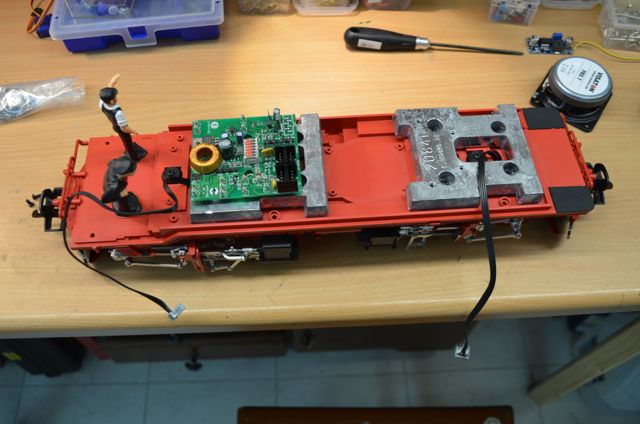

Nach Abnahme des Gehäuses - 6 Schrauben, aber aufpassen bei den hinteren Luftschläuchen! - stellte sich die Lokomotive so dar.
Die Lok ist mir reichlich Ballast ausgestattet, der auf jeden Fall erhalten werden sollte. Da LGB die unterschiedlichsten Varianten ein und derselben Lok aufgelegt hat, ist es immer wieder spannend zu sehen, was unter dem Gehäuse sich versteckt. Bei meinem Modell ist zum Beispiel der Platz für den Lautsprecher vorgesehen, aber die Grundplatte nicht durchbrochen. So habe ich dort erst einmal Öffnungen (Bohrungen) angebracht, damit der Sound des VISATON-Lautsprechers auch gut nach aussen dringen kann.
Hier die neuen Innereien der Lokomotive:
  • ZIMO Decoder MX695
    ZIMO Adapterplatte LOKPLS95
    MASSOTH Energiepuffer
    No-Name-PWM-Wandler für Triebwerksbeleuchtung
    USA-TRAINS-Rauchgenerator
    MASSOTH-Kesselfeuermodul
    VISATON Lautsprecher FRS7
Das ganze mal etwas größer.
Hier auch gut zu sehen die Steckverbindungen für die Stromversorgung der im Gehäuse montierten Elemente.
So ist es möglich, das Fahrwerk auch einmal ohne Gehäuse zu testen und das ganze einfach zu trennen.

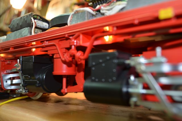

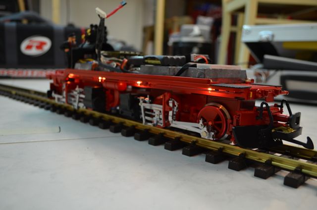

Triebwerksbeleuchtung mit 4 Glühlämpchen pro Seite. Durch das Durchbohren der Grundplatte und dem Durchstecken der Glühlampe ergibt sich eine realistische Optik am Laufwerk. (Leider konnte ich nicht recherchieren, ob die Lok eine derartige Beleuchtung hatte, aber ICH wollte es so haben. :D )

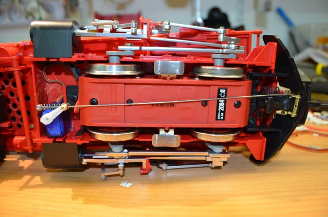

Da mir "mal wieder" ein Servo durchgefeuert war - siehe auch Thema Ansteuerung von Entkuppler - mußte ich für das hintere Laufwerk einen anderen Servo einsetzen, den ich mal mechanisch etwas absichern wollte. Aber seht selbst. Hier die Ansteuerung mit Stahldraht und Federsicherung.

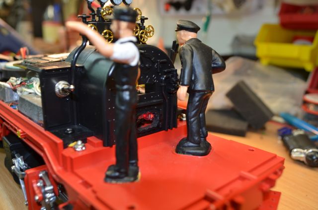

Hier der Führerstand mit durchbrochener Feuertür - damit das Kesselfeuermodul zu sehen ist.

Hier noch 3 weitere AUfnahmen der Triebwerksbeleuchtung

Auf deine Triebwerksbeleuchtung bin ich echt Neidisch!
Da kommt dann biite mal ein Aussen-Nacht-Bild ins Forum!

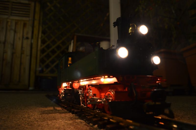

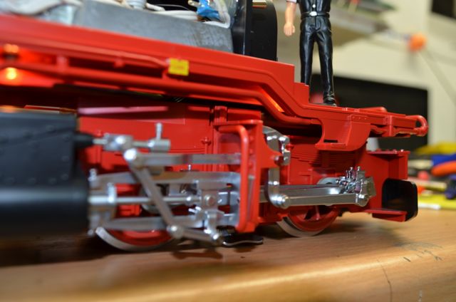

Auf vielfachen Wunsch hier Aufnahmen der von mir digitalisierten IVK im Dunklen. Das fehlende Licht - im Dunklen! - machte die Aufnahmen nicht gerade einfach. Aber der dabei zu hörende Sound der Lok wird darüber hinwegtrösten. Ich bitte also die teilweise auftretende Unschärfe mir nachzusehen.
Im letzten Teil des Filmes sieht man, wie ich am Handy den Schienenstrom abschalte, sich daraufhin erst die Lichter löschen und der Sound noch weitergeht. Dieser Effekt zeigt die gute Pufferung der Lok.

Nett haste das gemacht - ich bin immer noch auf deine Untenrum-Beleuchtung neidisch :)
