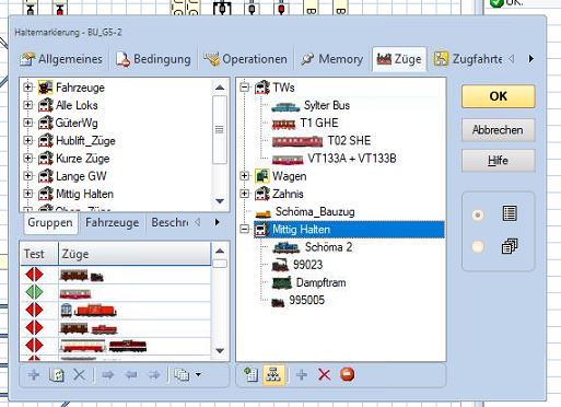

Beiträge: 5621
Traincontroller 4 Dummis - mittiges Halten am Bahnsteig
Hi TC'ler,
aufgrund einer Frage, hier noch mal eine kurze Erinnerung wie bei mir das Mittige Halten an Bahnsteig realisiert ist:
Hier ein Bild von einem Block (Bahnhof Unden Gleis 5) im Bahnhofsgleis:
Die mittigen Brems und Haltemarkierungen (80 + 155) gelten nur für die folgende Züge:
Alle Züge die nicht erwähnt werden halten ganz Normal am Ende.
Das gleiche Prinzip kann man für hunterttausend andere Sachen verwenden wie z.b. das Auslösen von (Sinnlosen) Ansagen :mrgreen:
