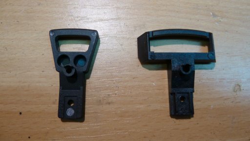

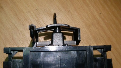

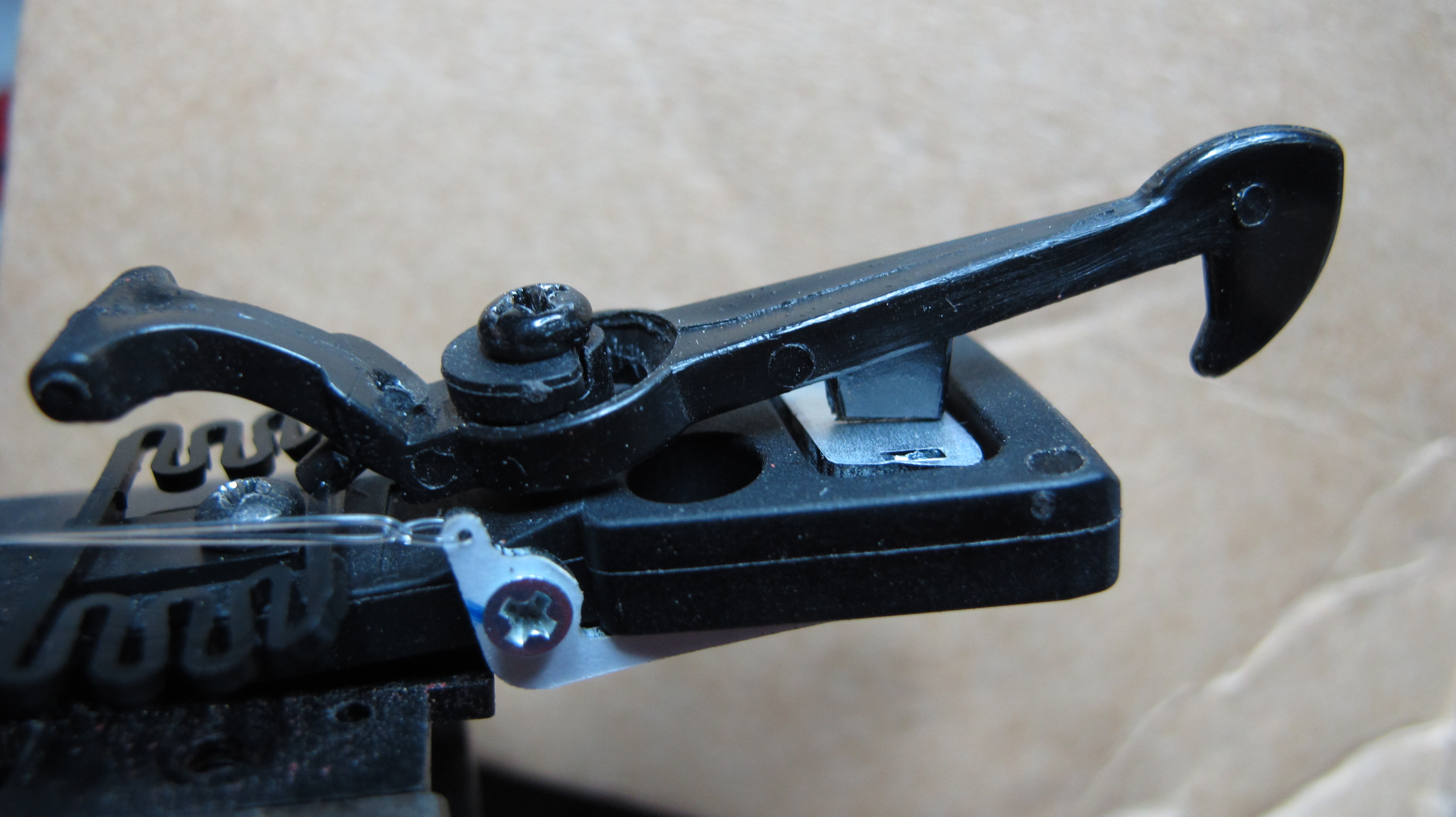

Hier nun ein paar Bilder dazu von mir.
Im folgenden Bild sieht man gut die Unterschiede in den Abmessungen der Kupplungsöse.
Hier sieht man die normale LGB-Kupplungsöse an einem Kesselwagenfahrgestell, fotografiert von oben.
Nun die S-KuPLIX-Kupplungsöse in der gleichen Einbausituation. Sie fällt optisch viel weniger auf.
Beim Ein-/Umbau war mir negativ aufgefallen, dass der kleine Kupplungshaken"bibus" von LGB nicht in die Öffnung/Bohrung der S-KuPLIS-Öse passte. Habe das beim Anbau der ersten Öse aufgebohrt . . . .
Danach ist mir aufgefallen, dass ja da noch Schräubchen dabei sind und in der unbearbeiteten Öse ein "Abfallteil" enthalten ist. :oops: Nun habe ich dieses von mir gedachte "Abfallteil" genauer angeschaut, und siehe da es ist ein BAUTEIL! Das mit dem Schräubchen zusammen die neue Halterung für den Haken ergibt. Dann muss man nix aufbohren . . . . . . :ch017 Also falls die Dinger einer ausprobieren will, dieses Teil nicht wegwerfen!
Habe diese Ösen im Zusammenhang mit dem HSB-Fahrradwagen an-/eingebaut. Sie gefallen mir insoweit, dass das Erscheinungsbild der Stirnseiten nicht so extrem durch die Kupplungsöse dominiert wird. Test der Fahr- und Kupplungseigenschaften muss ich noch unternehmen. Aber mangels Indoor-Anlage geht das zur Zeit nicht.
Hat die Ösen schon jemand ausprobiert?
Vielleicht einer von den Schweiz-Freunden? Eigentlich ist ja die Kupplung entwickelt worden, um die Züge kürzer kuppeln zu können. Darauf kam mir es aber nicht an.

Hallo Steffen,
ich stehe im Moment auf dem Schlauch!
Wie funktioniert das mit kürzer Kuppeln! Die sehen für mich, ja genauso lang aus wie die Flaschenöffner von LGB!
Das sie etwas schmäler sind das finde ich auch schön, aber was mich schon immer gestört hat ist der zu lange kuppel Abstand.
Da ich hauptsächlich 2 Achser fahre könnte man da schon einiges kürzer kuppeln.
MfG
der Stephan

Hi Stephan,
wenn man die so anbaut, wie ich es gemacht habe, ändert sich ausser der Optik erst einmal nix.
Um sie aber anzubauen, muß die sogenannte Zugentlastung der alten Kupplung - das ist der vorspringend runde Teil an der Deichsel, der in die Öse eingreift - abgeschnitten werden. Dann kann man die Kupplung montieren, wie ich es gemacht habe.
Der zweite Schritt wäre dann eine Verkürzung der Deichsel und damit ein Versetzen der Kupplung gegenüber Wagenlasten und Puffer. Das muß ich aber erst noch ausprobieren. Habe morgen Zeit, werde mal einen zweiten Wagen umrüsten. Wollte eh meinen HSB-Zug so umrüsten. Dann könnte man die Kupplung so anbauen, dass ein Puffer-an Puffer-Fahren möglich ist.
Die Kupplungen sind ja vornehmlich für die Wagen der Schweizer Bahnen gedacht, um bei den Personenwagen einen kürzeren Abstand zu erreichen. Da gibt es auch schon Bilder.
Da ja keine Bilder verlinkt werden sollen, hier der Link zum Spassbahnforum
(Find das ätzend, da liest man immer in zwei Foren und weiß gar nicht mehr, was wo stand. Aber wenn es die komischen Gesetze so wollen . . . :ch131 )
Rein theoretisch könnte man ja auch die Originalkupplung durch Deichsel kürzen näher am Wagen montieren. Nur wird bei den Personenwagen mit heruntergezogenen Schürzen der Schwenkbereich des Drehgestelles durch die großen Flaschenöffner -Kupplungen begrenzt. Deshalb wird wahrscheinlich die neue Kupplung entstanden sein, die nicht mehr so breit baut.
Aber wie gesagt, mir ging es in erster Linie um ein nicht mehr so "dominantes Aussehen" der Kupplung.
Tests folgen!

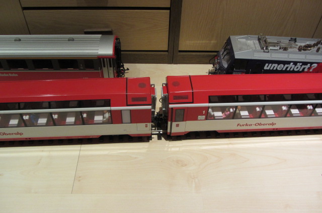

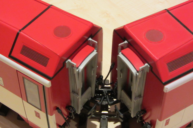

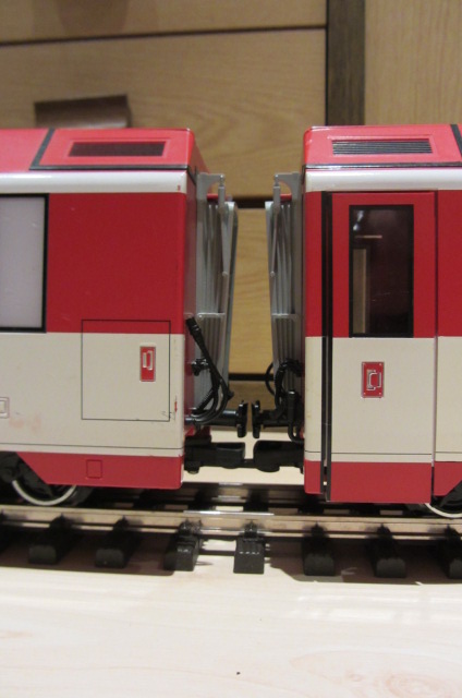

ich habe mal an zwei Panoramawagen die Kupplungen vom Typ S-Kuplix montiert.
Hier sind ein paar Bilder:
Bild Bild
Für den Einbau gibt es zwei Möglichkeiten:
1. Kürzen der Deichsel
2. Kürzere Deichsel als Ersatzteil bestellen
Ich habe für meinen Test Variante 1 gewählt. Das funktioniert problemlos, allerdings wäre das Ersatzteil natürlich die sauberere Lösung.
In beiden Fällen muss außerdem die Pufferhülse gekürzt werden.
Wie man auf den Bildern sieht, verringert sich der Abstand zwischen den Wagen deutlich. Wie die Kupplung im Betrieb funktioniert, werde ich wahrscheinlich erst nächstes Jahr testen.
In R1 sieht es so aus:
Im Moment verhakt sich der Puffer beim Übergang auf das gerade Gleis mit dem Bremsschlauch des anderen Wagens. Das sollte sich aber durch ein weiteres Kürzen der Pufferhülse beheben lassen.

Hallo Thomas,
das R1 Bild sieht ja beängstigend aus :lol:
Sonst Klasse :!:
Passen die Dinger auch an andere Wagen :?:

prinzipiell sollte das auch mit anderen Wagen funktionieren. Bei den RhB Einheitswagen ist die Pufferhülse allerdings ein Teil der Stirnwand, d.h. wenn man da herumpfuscht, muss man bei einem Misserfolg gleich das ganze Teil tauschen. Ich werde deshalb erstmal den Test mit den Panoramawagen abwarten.

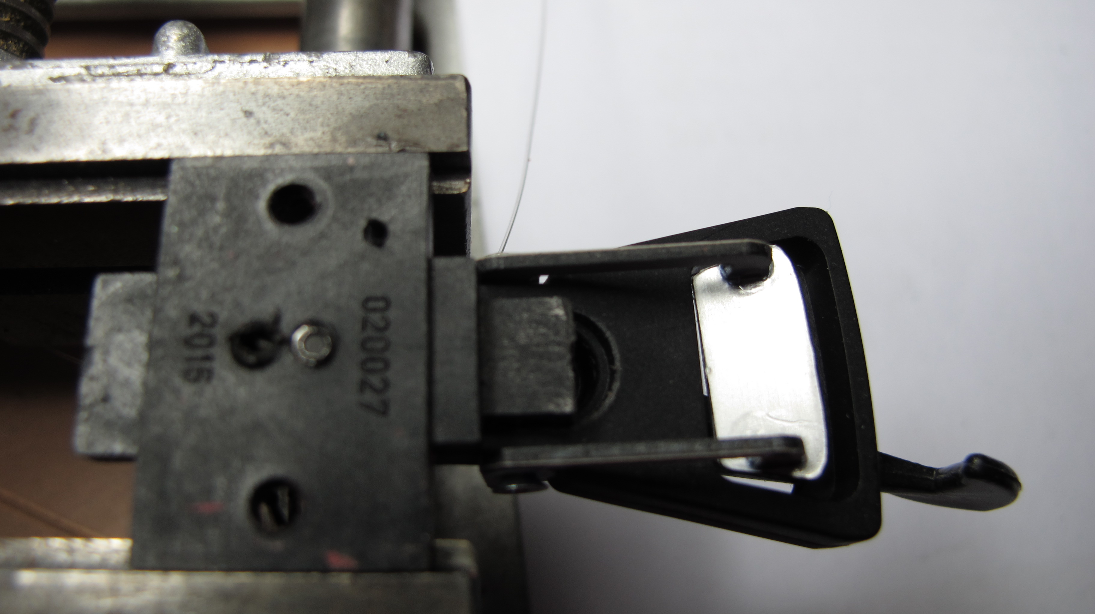

Hallo Stammtisch,
es wurden ja schon vor längerer Zeit Entkuppler für die "S-Kuplix" Kupplung
angekündigt, aber diese sind noch immer nicht lieferbar :-(
Deshalb habe ich jetzt versucht eine eigene zu konstruieren, hier die Zeichnung:
Ich werde die ersten Prototypen aus Acryl lasern, befürchte aber das die Hebelarme nicht stabil genug sind,
optimal wäre aus Messing, das könnte man dann auch gut zusammen löten.
Hat jemand eine Idee wie man das machen könnte?
Eventuell mehrere Bleche verbinden, dann fräsen und wieder trennen . . .

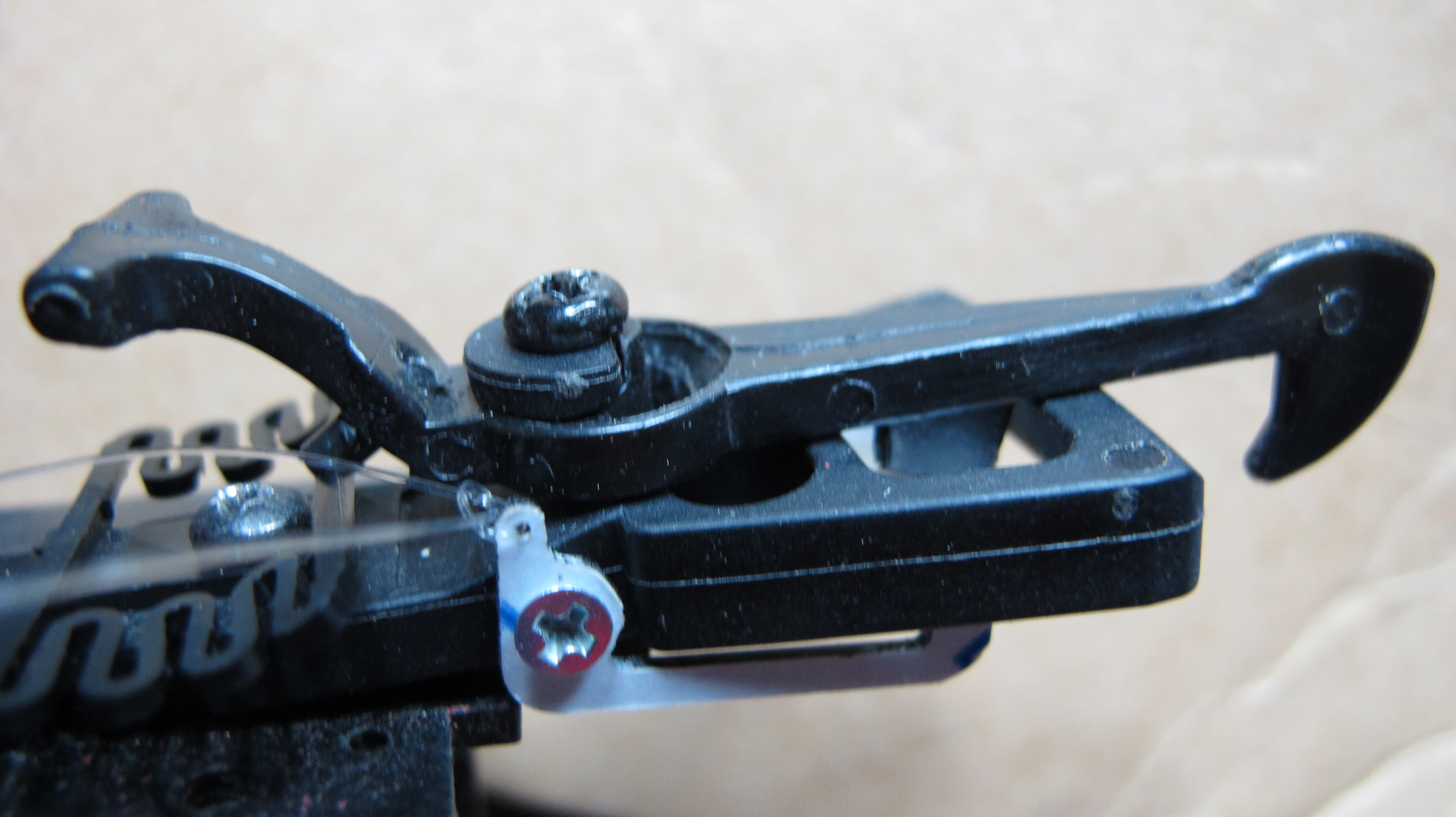

1. Prototyp S-KuPLIX
Hallo Jungs,
der erste Prototyp ist fertig, ich habe ihn allerdings nicht aus Acryl gemacht, das war zu brüchig.
Auf Anhieb hat alles gepasst :-)
Das Material ist nur 0,8 mm dick, ob das für den Dauerbetrieb ausreicht kann ich noch nicht sagen.
Es ist ein Material, das sich sehr gut lasern lässt.
Aktuell verwindet es sich ein bisschen, den Hebelarm für die Schnur werde ich etwas länger machen.
Hier ein paar Bilder von Prorotypen . . .
- Fahrstellung
- Entkuppelstellung
- von unten
- von oben
. . . ich finde das schaut doch schon mal gut aus :-)
Meint der

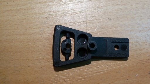

Hallo Stammtisch,

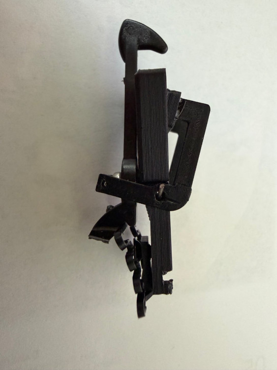

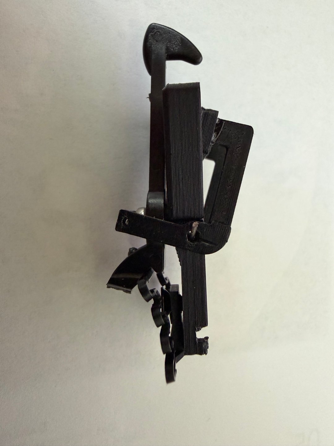

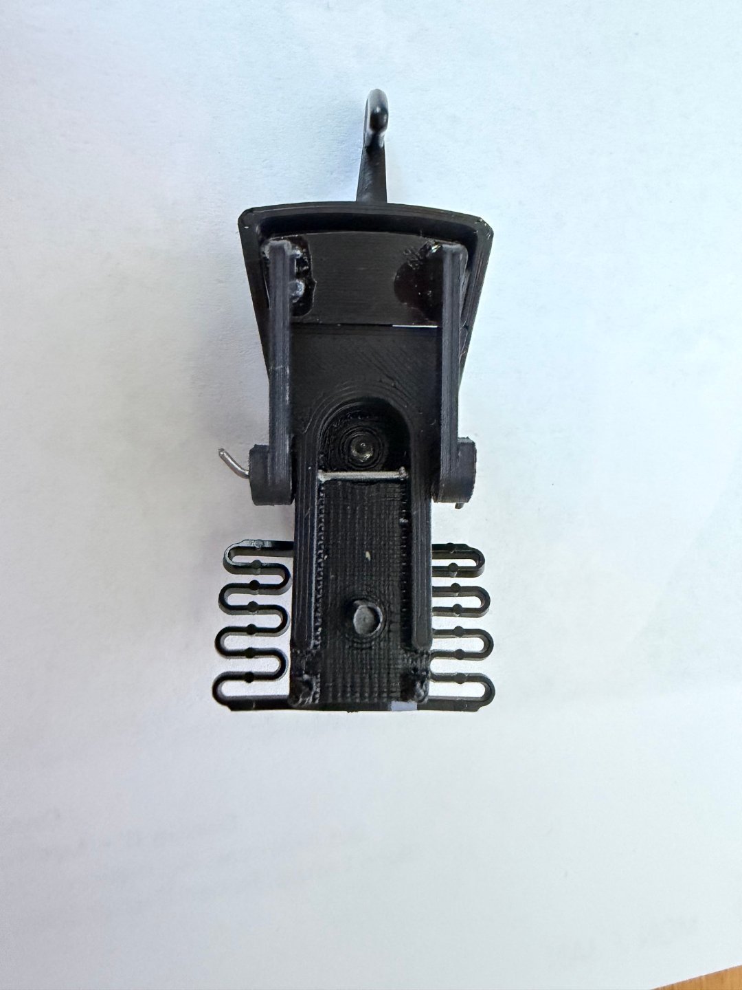

ich habe jetzt eine alternative schmale Kupplung mit Entkuppler gezeichnet und die ersten Prototypen 3D gedruckt.
Ich werde zu Frank's Fahrtag ein paar zum Testen mitbringen.
Falls jemand auf jeden Fall welche haben möchte, bitte melden.
