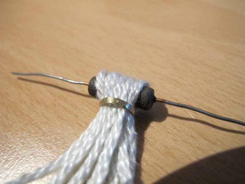

Als erstes schneide ich mir von einem Messingrohr, Durchmesser 9 od. 10 mm ein dünnes Scheibchen ab, dieses wird entgratet und geschliffen.

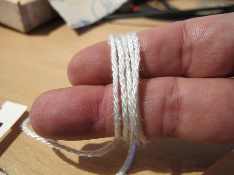

Dann wird der Glasfaserdocht je nach benötigter Länge um zwei oder drei Finger gewickelt, bis die Breite des Widerstands abgedeckt ist.
Dieses Schlaufenpaket wird dann durch den Messingring geführt und der Widerstand durchgeschoben.
Als Widerstand nehme ich für 20V einen 22 Ohm,
Der Docht wird dann mit dem Ring an den Widerstand gedrückt, gespannt und dann mit einer Flachzange zusammengedrückt.
Die Wicklung wird dann unten aufgeschnitten und vor dem Einbau der Docht noch auf die benötigte Länge gekürzt.
