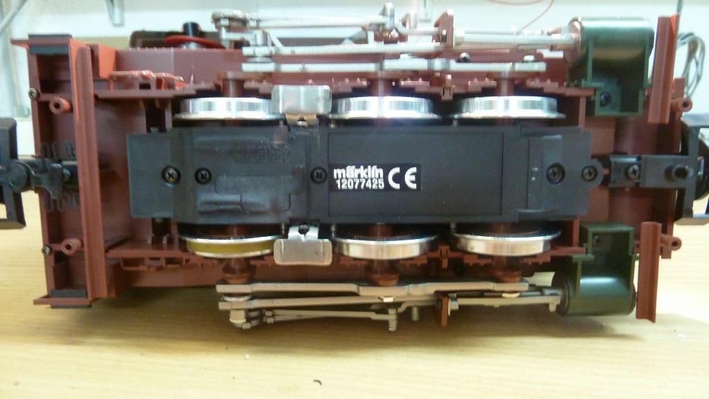

Das ist die Ansicht von unten:
Man löst hier die 2. Schraube von links und die ganz rechte am Triebwerk, dann noch die Schrauben unter dem Umlaufblech die vor der Steuerung zu sehen sind -einmal rechts und links. Die Heckwand des Führerstandes wird durch 2 unscheinbare Schräubchen gehalten, die auch zu lösen sind.
Das Triebwerk löst sich dann leicht anheben - aber Vorsicht und auf die Steuerung achten!
Von hinten unter das angehobene Triebwerk geschaut, finden sich wiederum 2 Schrauben, die es zu lösen gilt.

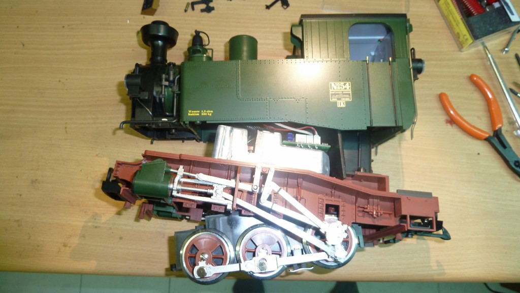

Jetzt kann man die Lok "zieharmonikaartig" auseinanderziehen. Aber immer schön auf die Steuerung achten!
Wieder alles auf die Füße gestellt , Gehäuse abgelegt, sieht es dann so aus.

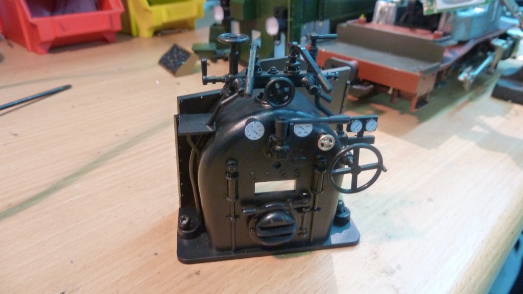

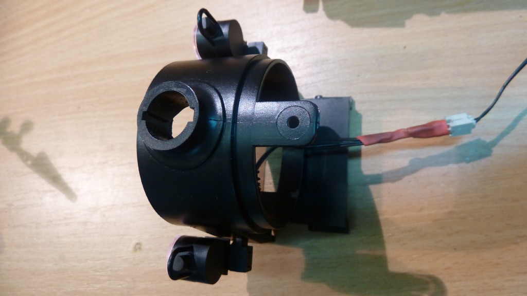

Um an den Schalter zu kommen, habe ich den Stehkessel auch demontiert. Verblüfft sah ich, dass die Feuerungstür zu öffnen ist!
Ja und was kam beim Ausbau der Schalterplatine zum Vorschein? Ein Kesselfeuer! Bauart ähnlich MASSOTH. Oder gar von MASSOTH für LGB gefertigt?

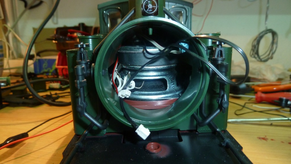

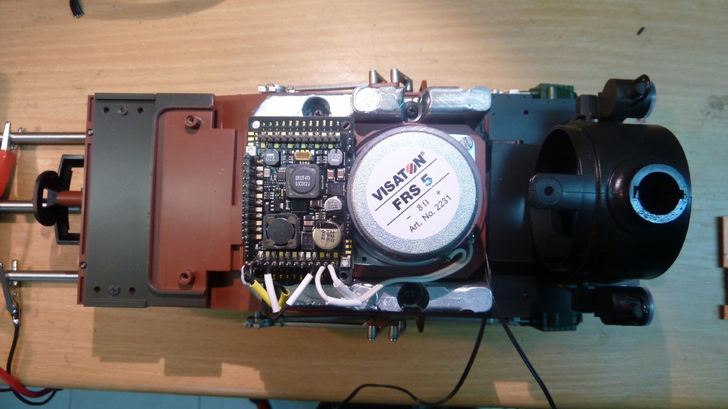

Hier habe ich eine Stellprobe für Decoder - ZIMO MX695LV - und Lautsprecher - VISATON FRS5 - fotografiert.
Die ursprüngliche LGB-Platine habe ich entfernt. An ihrer Stelle sitz der ZIMO-Deoder.
Erstens bekomme ich in der Lok ein Platzrpoblem und zweitens "versteh ich das Ding nicht"!
Wenn ich alles schön separat an den Decoder anschließe, versteh ich das ganze wenigstens. Man sieht auch, dass es eng ist.

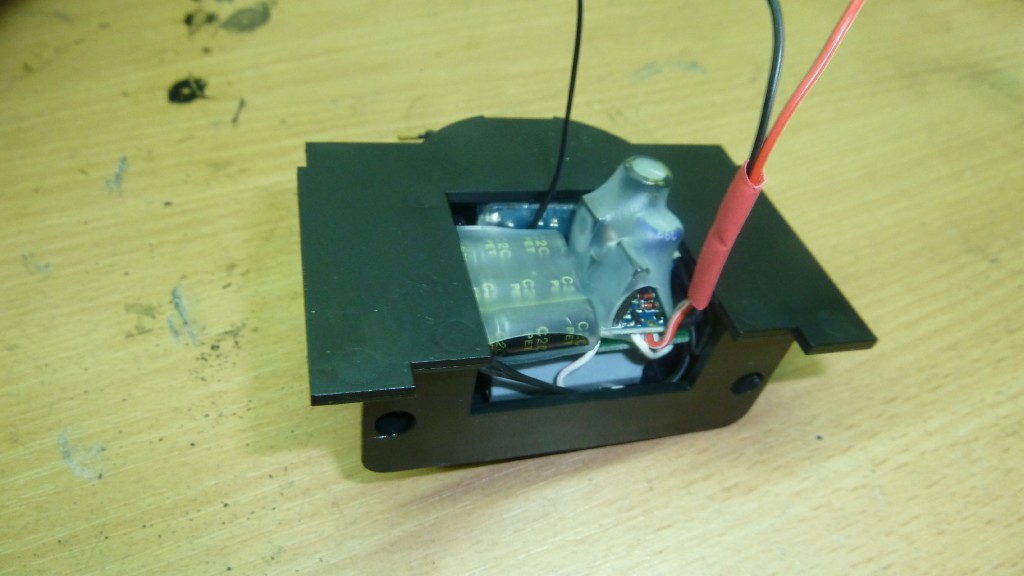

Der Stehkessel bietet neben der Schalterplatine noch Platz für ein MASSOTH-Power-Cup zur Puffern. Der vorhandene Schalter wurde umverdrahtet als Unterbrechung für das Powercup genutzt.

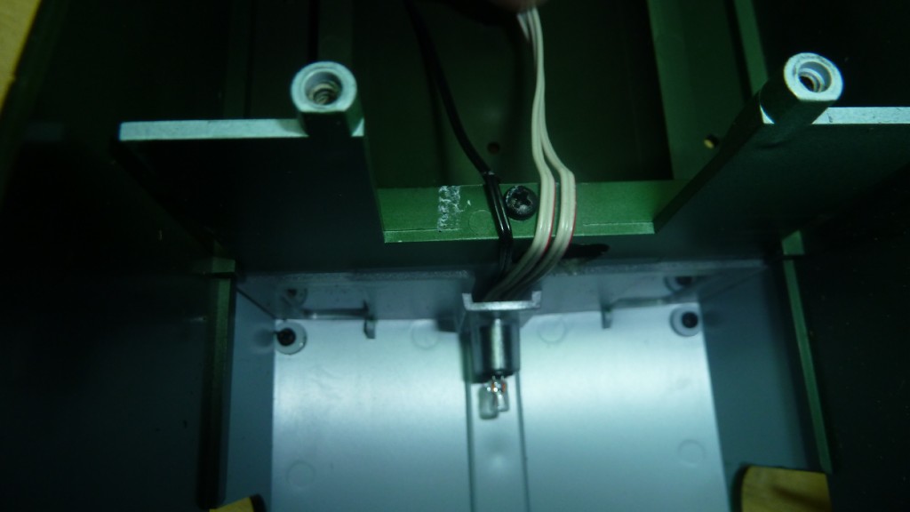

Warum LGB die Kabel des Lokgehäuses für die hinteren Lichter /Steckdose/Innenlicht so führt verstehe ich nicht,
Also Gehäuse in Führerstand und Kessek zerlegt und Löcher gedremelt.
Jetzt geht die Kabelführung durch die Stirnwand. Denke es sind wieder ein paar Kabel weniger , die beim Zusammenbau klemmen können.

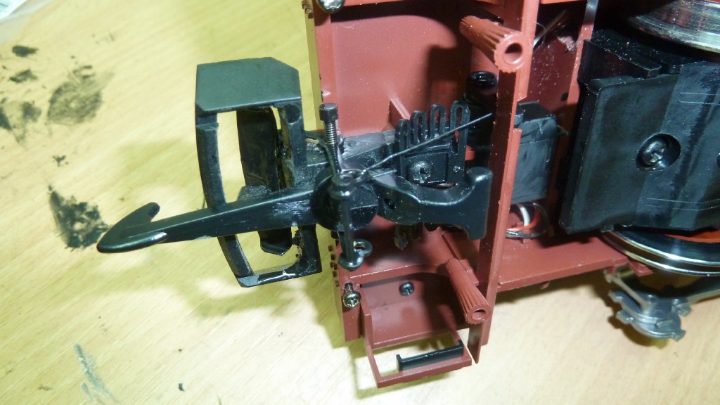

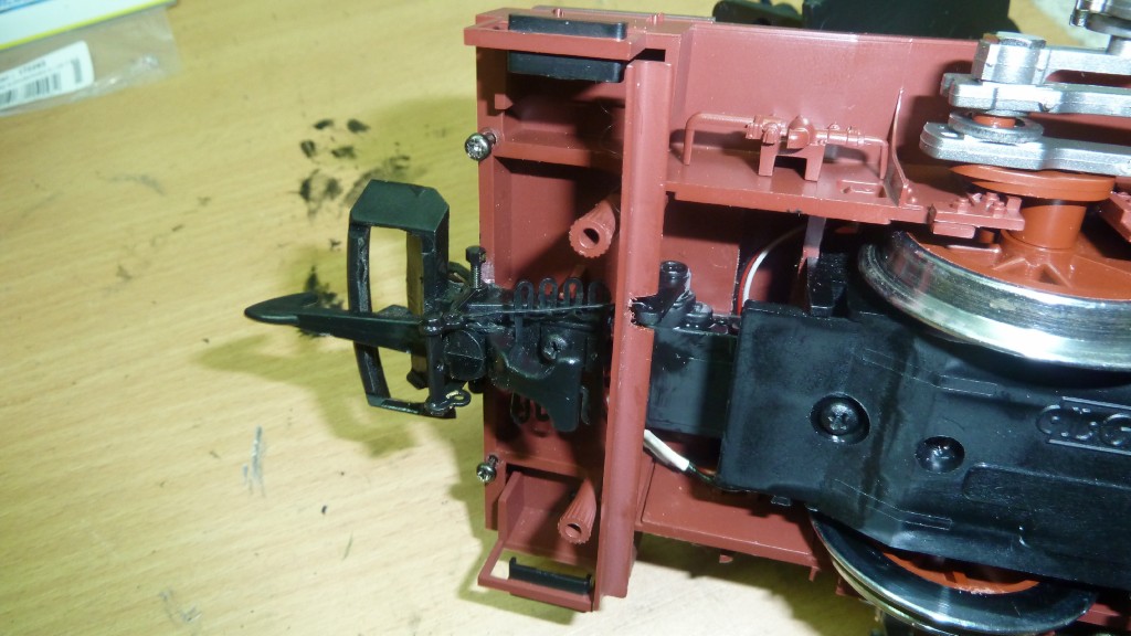

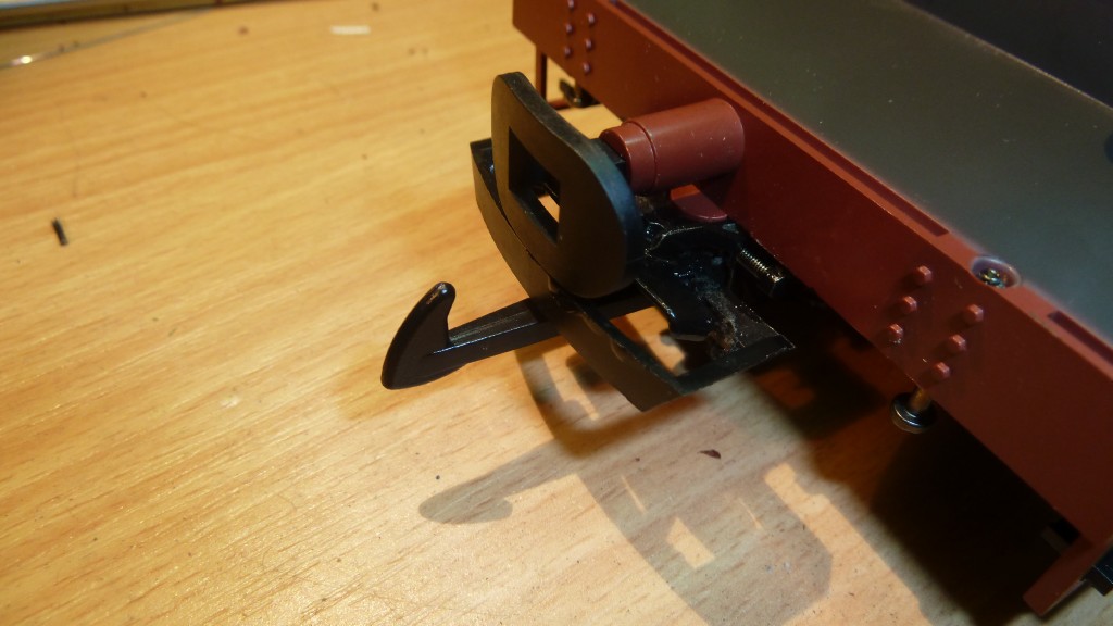

Dann habe ich mich an die hintere Kupplung gewagt. Um Servo und Kupplung besser demontieren und montieren zu können, habe ich die Quertraverse samt Gleispinsel entfernt. Geht sehr leicht, wenn man erkannt hat, dass das ganze nur gesteckt ist. Ist ein sehr weiches Kunststoffmaterial, welches etwas elastisch ist.
Wenn man weiß, wie es aussieht, kann man da bedenkenloser ran. Deshalb davon ein Foto.
Im folgenden Bild ist die Entkupplungsmechanik gut zu erkennen. Alles schön schwarz gepinselt - gut für die Optik, schlecht fürs Foto.

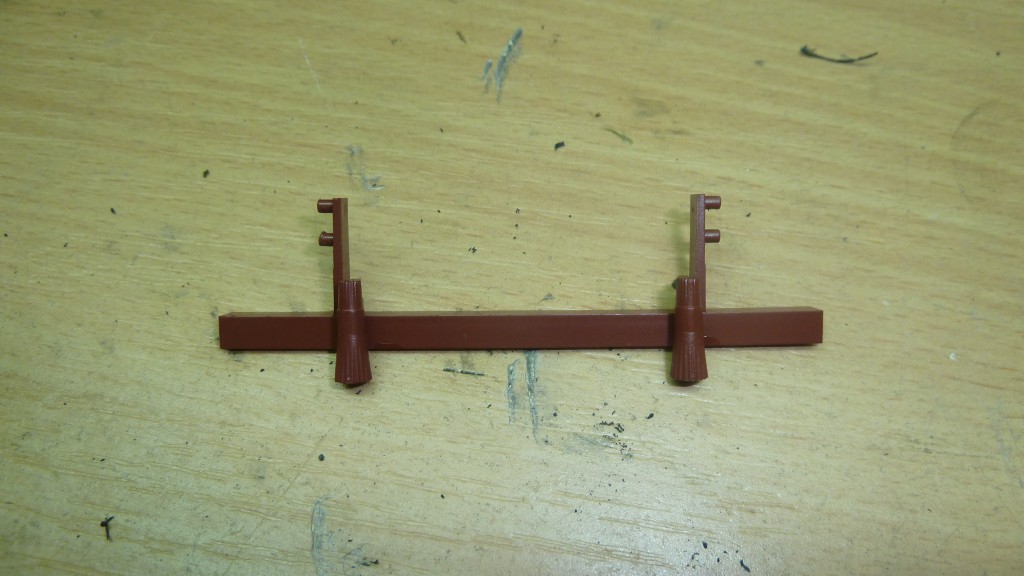

Wenn man die Servostellung etwas besser wie ich korrigiert, muß man an der "Gleispinseltraverse" nichts ausschneiden . . . :ä4
War aber nicht gewillt, einen neuen Draht zu formen und neu zu Justieren. Das Entkupplungsgedöns hat so schon viel Zeit verschlungen - und dabei ist es erst die hintere gewesen.
So geschwärzt fällt die Entkupplerplatte so gut wie nicht auf.

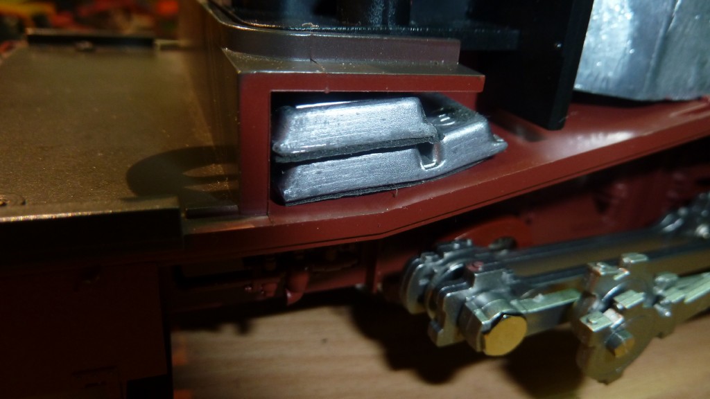

Da die IK relativ leicht ist, habe ich bereits jetzt immer geschaut, wo Gewichte einbaubar sind. Hier bereits jeweils ein Platz rechts und links mit je 25g Felgengewichten. Aber da muß noch mehr rein!
Ich versuche bei dem ganzen Gewerkel die Kabel so kurz wie möglich zu halten. Anschluß für den Ventilator des pulsierenden Verdampfers habe ich bereits vorgesehen und mit verlegt. Als nächste kommt nun die Entkupplung für vorn. Mal sehen wie das wird, denn da ist der Bauraum kleiner.

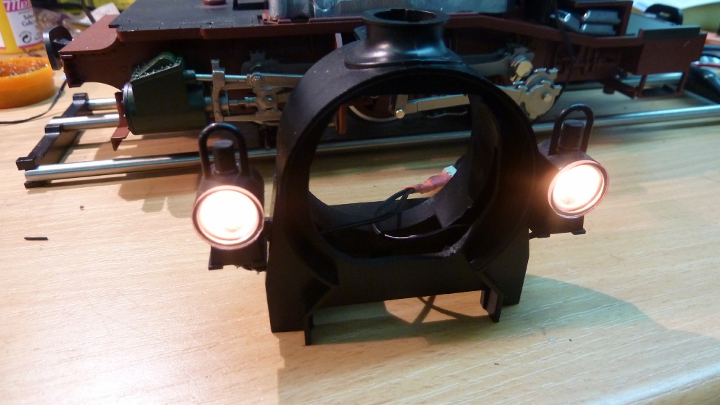

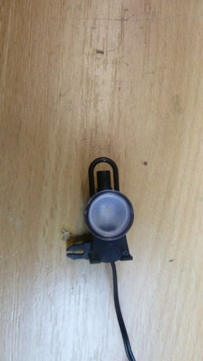

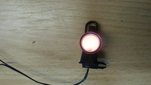

Nachdem ich in meinem Fundus in Punkto Lämpchen nicht mehrfündig geworden bin, heute auf dem Heimweg ins örtliche Lädle mit Modellbahnartikeln.
Die "richtigen" LGB-Birnchen gab es nicht, aber die Märklin-Nr. E-600080. Ich denke, das paßt recht gut.
Hier einmal der Vergleich der vorgefundenen LED - echt winzig -gegenüber der alten Glühlampe. Aber bei einer Dampflok sollte es schon ein Birnchen sein.
Hier seht ihr die Loklaterne unbeleuchtet und beleuchtet mit LED. Die Umrisse des Diodenträgers sind gut zu erkennen und haben in einer Dampfloklaterne nichts zu suchen. Denke ich jedenfalls, sicher leuchtet sie bei geringerer Spannung - hier sind es gerade mal 5V, das Birnchen glimmt dabei gerade einmal.
Bild Bild
Mir gefällt auch die Lichtfarbe nicht, es wirkt recht kalt.
Im folgenden Bild die Laterne mit der im ersten Bild abgebildeten Glühlampe bei ca. 12V, wobei das Lämpchen für 19V ausgelegt ist. Das Licht wirkt meines Erachtens wärmer.
Dabei habe ich vom vorhandenen Kabel die LED angelötet, aber den schwarzen Sockel an der LED belassen. So ist sie für weitere Einsatzfälle handlicher. Übrig bleibt halt das Kabel und ein kleiner schwarzer Kunststofftopf, durch den das Kabel geht. Nach Anlöten des Birnchens habe ich das ganze mit schwarzem Isolierband isoliert und nach Einfüllen von einem winzigen Tropfen Heißkleber das Birnchen so wie im ersten Bild gezeigt justiert. Das ganze dann wieder in die Laterne schieben.
In Originalausführung hat jede Laterne ihr eigenes Kabel zu Platine, was ich unnütz finde. Habe deshalb die Kabel kurz hinter der Rauchkammer zusammengefaßt und eine Steckdose - von der entfernten Platine "gestohlen" -angelötet. Der Rest eines Laternekabels mit dem daran befindlichen Stecker bildet nun das Gegenstück zur Platine. So kann ich beim erforderlichen Zerlegen der Lok die Beleuchtung nach wie vor einfach Abstecken. Im folgenden Bild ist rechts die Steckverbindung zu erkennen.
Beleuchtet und runtergedimmt auf ca. 12V sieht das dann so aus.

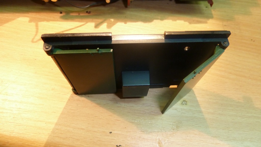

Im Serienzustand lassen sich die hinten angeschlagenen Türen der IK nur zum Teil öffnen. Bei vielen Dampfloks lassen sie sich aber im Original 90° öffnen. Also Nachschauen an was das liegt.
Auf dem folgenden Bild seht Ihr die rechte Tür im Originalzustand, an der linken wurden bereits Änderungen vorgenommen.
Das nächste Foto zeigt an der linken Tür die vorgenommene Änderung: eine kleine Ausfräsung im Bereich des Scharniers, da wo die Tür den Anschlag hat.
Eine kleine, effektive Änderung, die ich jedem Besitzer der IK nur empfehlen kann. Optisch kaum auffallend, aber groß in der Wirkung.

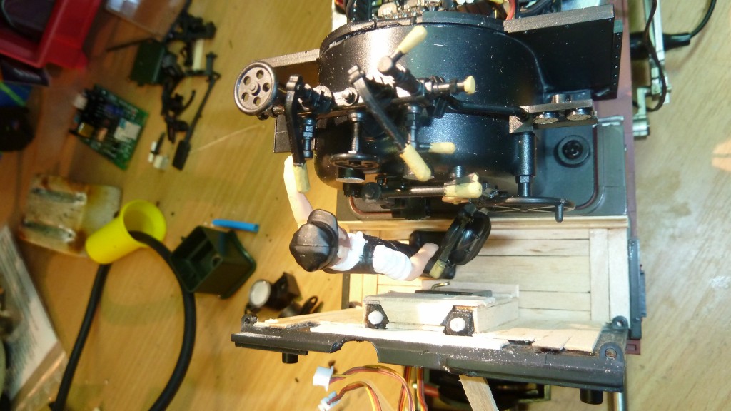

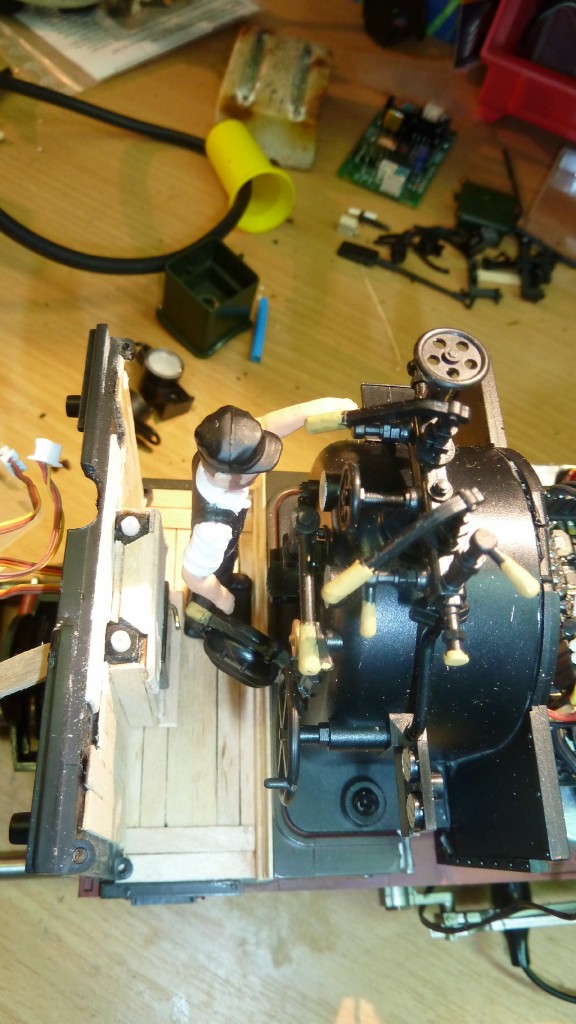

Kenner der IK werden vielleicht einwenden, dass die IK da kein Holz hat, wo ich "erstklassige Rührstäbchen" verarbeitet habe. Aber mir gefällt es . . . .
Diese Art der "Vertäfelung" des Innenraumes meiner IK ließ natürlich auch eine optische Kaschierung der Servotechnik gedanklich zu. Also, ran an die Servos!
Ergebnis sieht wie folgt aus:
Allerdings hat auch diese Konstruktion wieder eine Krux - der Öffnungswinkel ist wiederum beschränkt. Diesmal durch den Servoausschlag. Vielleicht kann man das Optimieren - für Tips wäre ich dankbar. Um aber irgendwie weiterzukommen, habe ich das erst einmal so belassen. Aber das wird wohl kein Endzustand bleiben.
Hier seht ihr die Rückwand des Führerstandes mit den bereits eingezogenen Kabeln für die Servos. Das sind immerhin zu den bereits vorhandenen Kabel zusätzliche 2x3! Da wird es eng im Kabelkanal, außerdem sieht es sehr bunt und unschön aus. Aber später habe ich den Bereich zwischen den Fenstern schwarz gestrichen und in den Ecken weitere Vertäfelung angebracht.
Hier seht ihr eine Stellprobe auf dem Führerstand mit der provisorisch aufgesetzten inneren Rückwand, die bereist die Servos und Holzvertäfelung erhalten hat.
Ein bißchen Farbe an den Hebeln soll etwas "Leder" oder Holz imitieren. Wer will auf so einer schönen Lok den an schwarzem Eisen sich die Hände schwärzen?

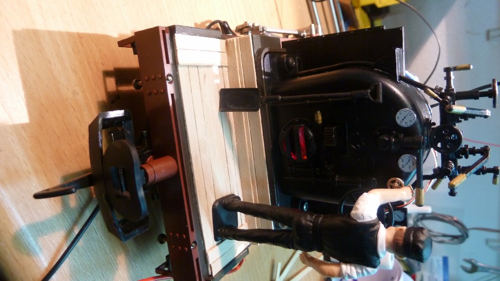

Nach dem Zusammenbau sieht ein Blick in den Führerstand so aus:
Auch am vorderen Fenstersegment habe ich den Nicht-Glas-Bereich schwarz gestrichen. So verschwinden der Kabelkanal und die Stirnwand paßt sich optisch dem Stehkessel an.
