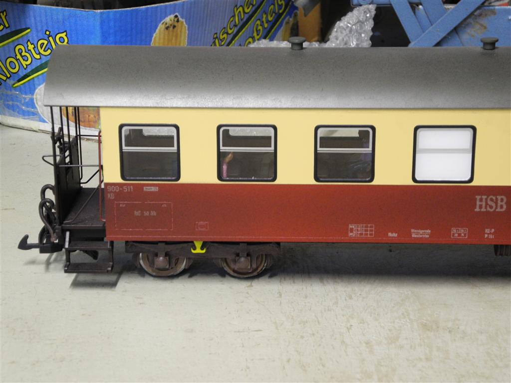

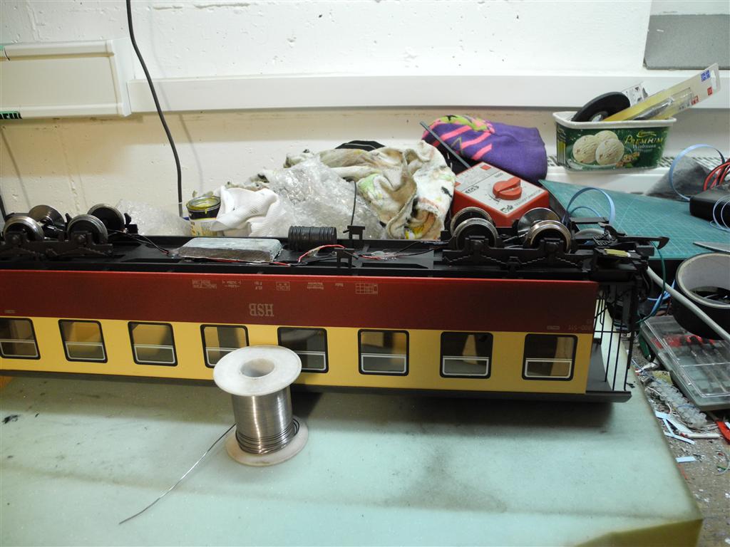

Der Ausgangszustand. Ein Gewicht aus Blei klebt unter den Wagen, um ein sattes Laufgeräusch zu erzeugen. Abgebrochene Trittstufen habe ich mit Messingblechen stabilisiert.

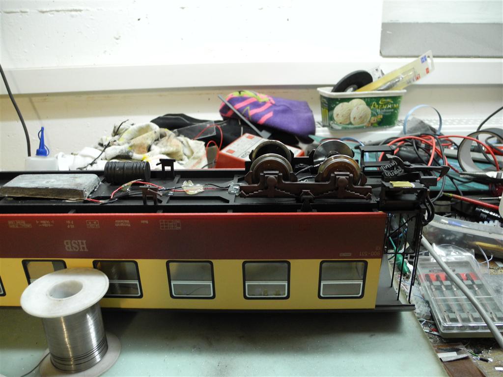

Die Radreifen haben eine Farbschicht aus brauner Rostfarbe erhalten. Dabei wurden auch gleich alle Kugellager geölt.

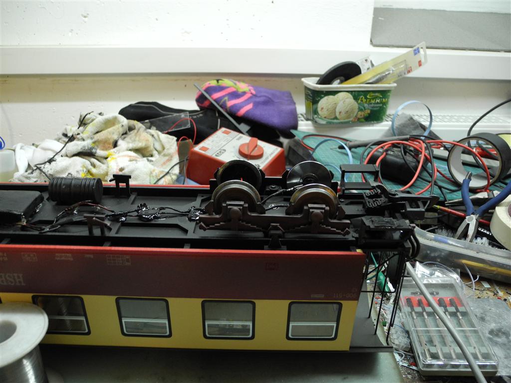

Das bisher schwarze Drehgestell erhielt hellbraune Rostfarbe als Flugrost. Nur ein Hauch Farbe, oft mit dem Pinsel darüber, um es gut zu verstreichen. Aber wem sage ich das, sind ja viele Alterungsprofis hier im Forum.

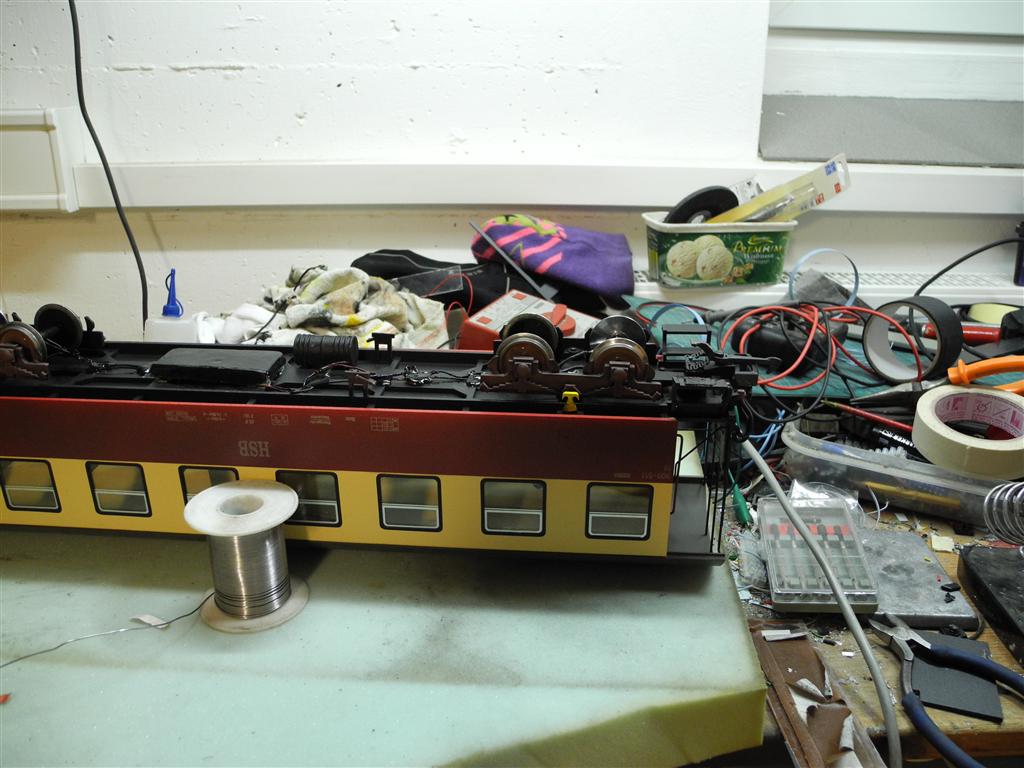

Der Unterboden wurde schwarz gestrichen.

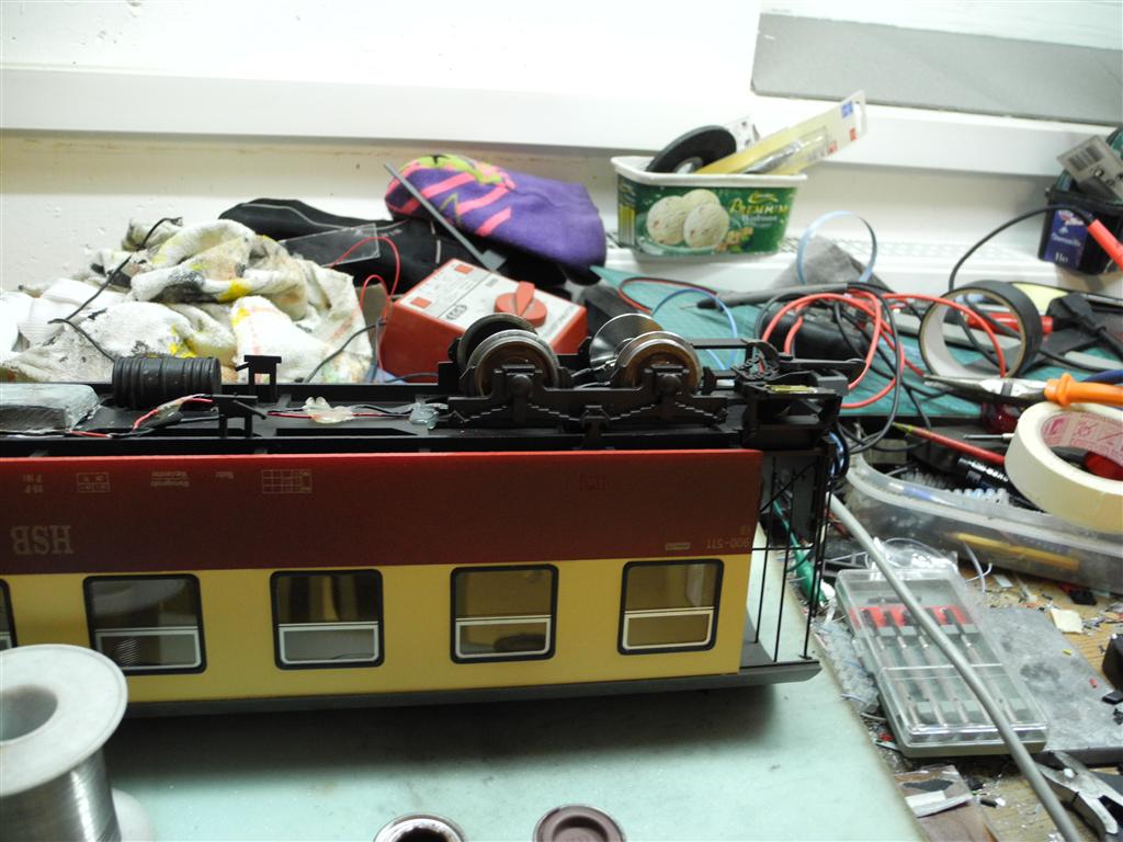

Die Rangierhaken erhielten eine schmutzig gelbe Farbe.
Der Wagen im Detail

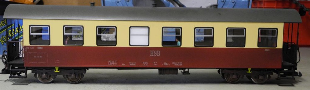

In Großansicht. Bereits in einem früheren Arbeitsgang erhielt das Dach scharze Rußpartikel und die Seitenwand eine Nachdunklung.
Mitterweile ist der ganze Zug aus 6 Wagen so behandelt. So wird er wieder die nächsten Kilometer ein Blickfang auf der Anlage bleiben.
